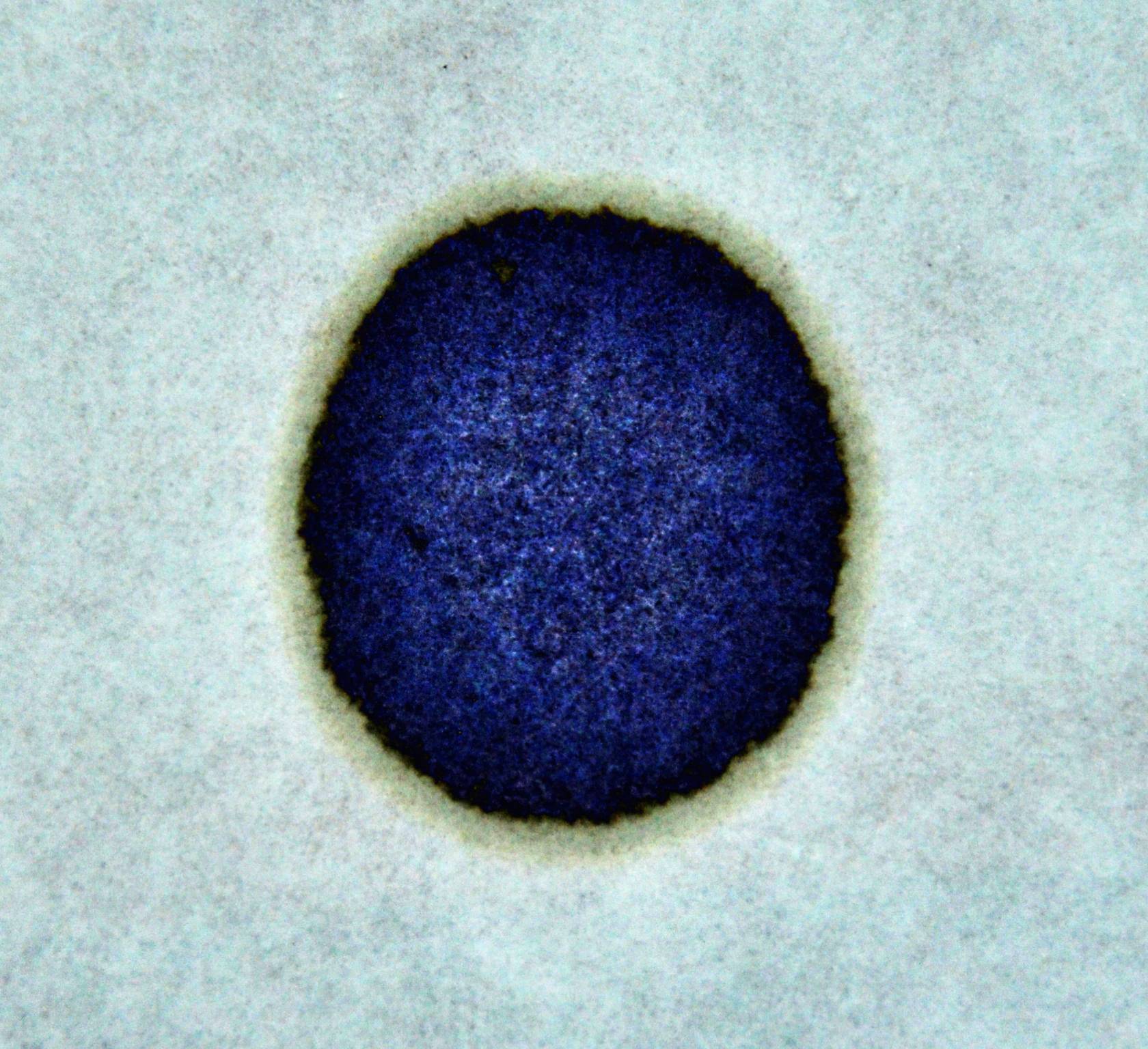

Fuchs Titan GT1 Pro C3 5W-30,
Skoda A5 2.0TDI (BKD),
объем заливаемого "масла" 3.8л., долил 400мл,
пробег на "масле": 8500км,
наработка:
TBN:
топливо: WOG ДТ Mustang.
фото:
Изменено пользователем MAN Diesel
@MAN Diesel, жаль истории нет. Но, судя по тому какая капля светлая, можно предположить, что запас хода ещё есть. Наверно топливо очень хорошее, если ядро ещё не сформировалось. Но истории нет, может оно уже разрушается.
Изменено пользователем igork
Вот фотка на 7000км, правда уже две недели как сохнет.
@MAN Diesel, капельные пробы этого же масла, но с предыдущей заливки, имели у тебя куда более классический вид на таких же пробегах. И ореола такого вокруг капли ни разу не было. Топливо что-ли попало в масло в этот раз?
К следующей пробе этот ореол конечно уменьшился, но всё равно ещё заметен.
Не нравится мне это.

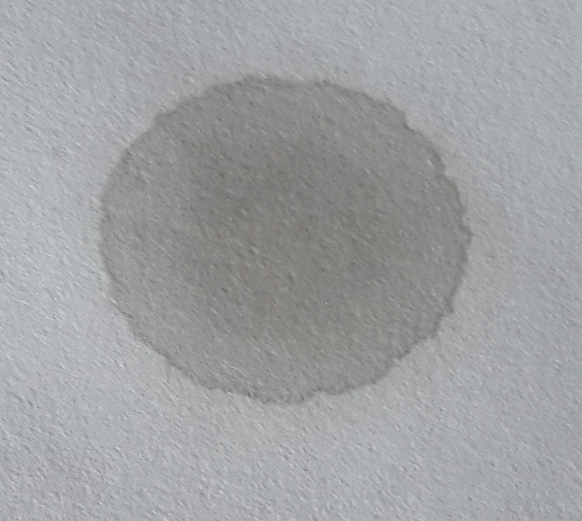

вс-таки спрошу опять:
машина Октавия, 1,4 TSI 122 л.с.
общий пробег - 27000
на этом масле - 12000
масло Shell Helix Ultra 0W-30
Парень иногда отжигает, меня удивило, что оно на таком пробеге довольно светлое, а пробег весь по городу, кроме того я не понял где у него краевая зона? Буду благодарен за консультацию. Капали на бумагу из принтера.
@Stani, считаю, что у твоего знакомого разрушилась краевая зона.
Через неделю, они все становятся более правильными.
сколько сушили? IMHO нужно ждать, пока капля просохнет окончательно
машина новая, двигатель чисты, масло наверняка высокощелочное. ничего удивительного, что ещё не испортилось

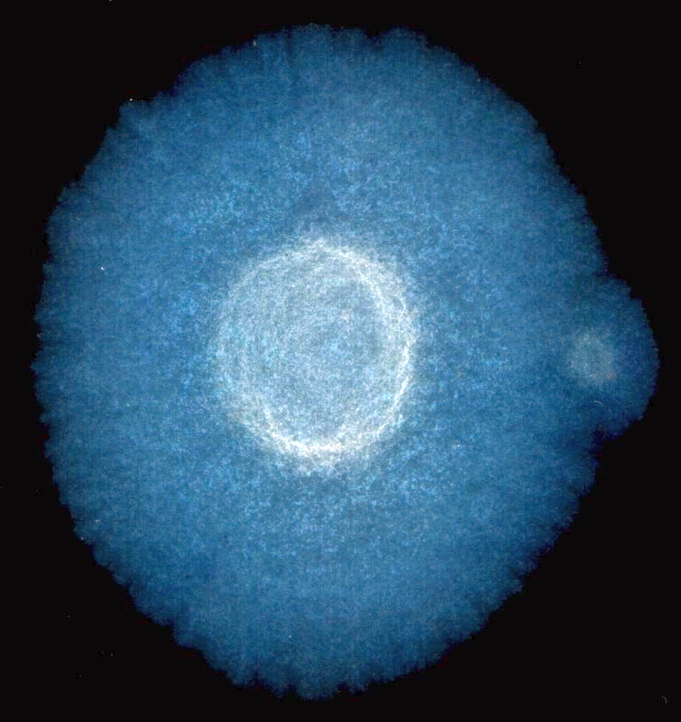

Продолжаем капельную историю
ДВС ВАЗ 21114 (1,6л, 8 кл, мощность 82 л.с., объем картера 3,5 л, заменяется только 3-3,1 литра) залил 3,1 литра масла, без промывки при пробеге по одометру 31140 км 18.02.2014. Масло смесь Лукойл Люкс SL 5W-40 2 литра + 3 литра Лукойл Люкс 5W-40 SN/CF.
масляный фильтр Bosch 0 451 103 274-00N (полный аналог mann 914/2)
фильтр воздушный Big GB-9597 euro-4
фильтр топливный Big GB-320
19.05.2014, 37010 км взята капельная проба в соответствии с методикой, указанной в первом посте (бумага офисная, сушка 36часjd при 25гр.С с прогретого мотора).
проехал 5870км без доливок масла, ср. скорость 29.45,км/ч, 8,45л/100км, 199 часа работы двигателя, сжег 486 литрa 92 бензина евро-5 регуляр, производства лукойл.
Расчет проводился по капле с цветокоррекцией, как наиболее контрастной.
Кмпр 0.863247863
Кмд 3.150683761
По моточасам масло пора менять, кроме того оно уже потемнело. А по капельной пробе, все в порядке:)
я думаю еще 1000км "протянет" и на замену...
Еще вариант цветокоррекции
