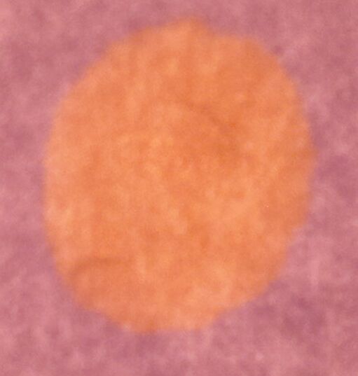

А по-моему тебе нужно хорошенько прокатиться. Край капли мне совсем не нравится. Сравни с моим фото выше.
Да, плохо видно.понятно, Хотя мож еще и от того, что положил сохнуть на радиатор отопления... вчера прокатился Кострома-Москва-Кострома. Сегодня-Кострома-Кинешма-Кострома. Завтра сделаю. наверное увидим.
@IGOR44, он имел ввиду рваный край капли у тебя
Изменено пользователем Zamok
@osborn911, каким прибором среднюю скорость измерял? Несколько высока для городского трафика. Капля зачётная.
Изменено пользователем igork
если город не очень пробочный, маршруты с малым количеством светофоров и при малом трафике машин, то норма. У меня средняя скорость 25 км/ч на интервале 3000 км при этом 97% город (менее 100 км по трассе) с февраля по настоящее время.
Изменено пользователем toureech
@igork, Скорость примерно прикинул. Маршрутного компьютера нет. У нас посёлок - пробок не бывает. В основном езжу 60 по посёлку. А по пробе что посоветуешь? На сколько еще хватит? Через 1000 проверю опять, и может сменю масло...
Проба хорошая, красивая, всегда дивлюсь на Лукойл... Катай дальше...
@igork, Скорость примерно прикинул.... Через 1000 проверю опять, и может сменю масло...
1)"Прикидывать" в уме среднюю скорость абсолютно бесполезное занятие. Действуй как torcon в теме "Замена масла по моточасам".
2) У тебя один год после замены масла закончится раньше, чем ты эту 1000 проедешь.
По пробе я уже написал.

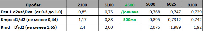

Добрый день!
Ваши комментарии к капельной пробе.
На сколько выработано масло (можно ли ездить еще)?
Бензин Лукойл
BP Visco 7000 0w-40, залито 12.08.2013.
Пробег на масле - 8100(зимой пару месяцев не ездил)
Средняя скорость - 55км/ч (80% - трасса)
Изменено пользователем Alexey2013
Я бы сменил, капля выглядит странно.
Взято с хорошо прогретого мотора?
Ну да, приехал заглушил открыл гараж (3мин ), заехал и заглушил, подождал еще 3мин и сделал пробу.
А в чем странность? Просто у меня не получается капнуть с щупа , приходится им тыкать в бумагу, отсюда разный размер пробы в таблице

Добрый день!
Бензин Лукойл
Среднее состояние масла (если смотреть по картинке из шапки). Т.е. краевая зона начала разрушаться.
