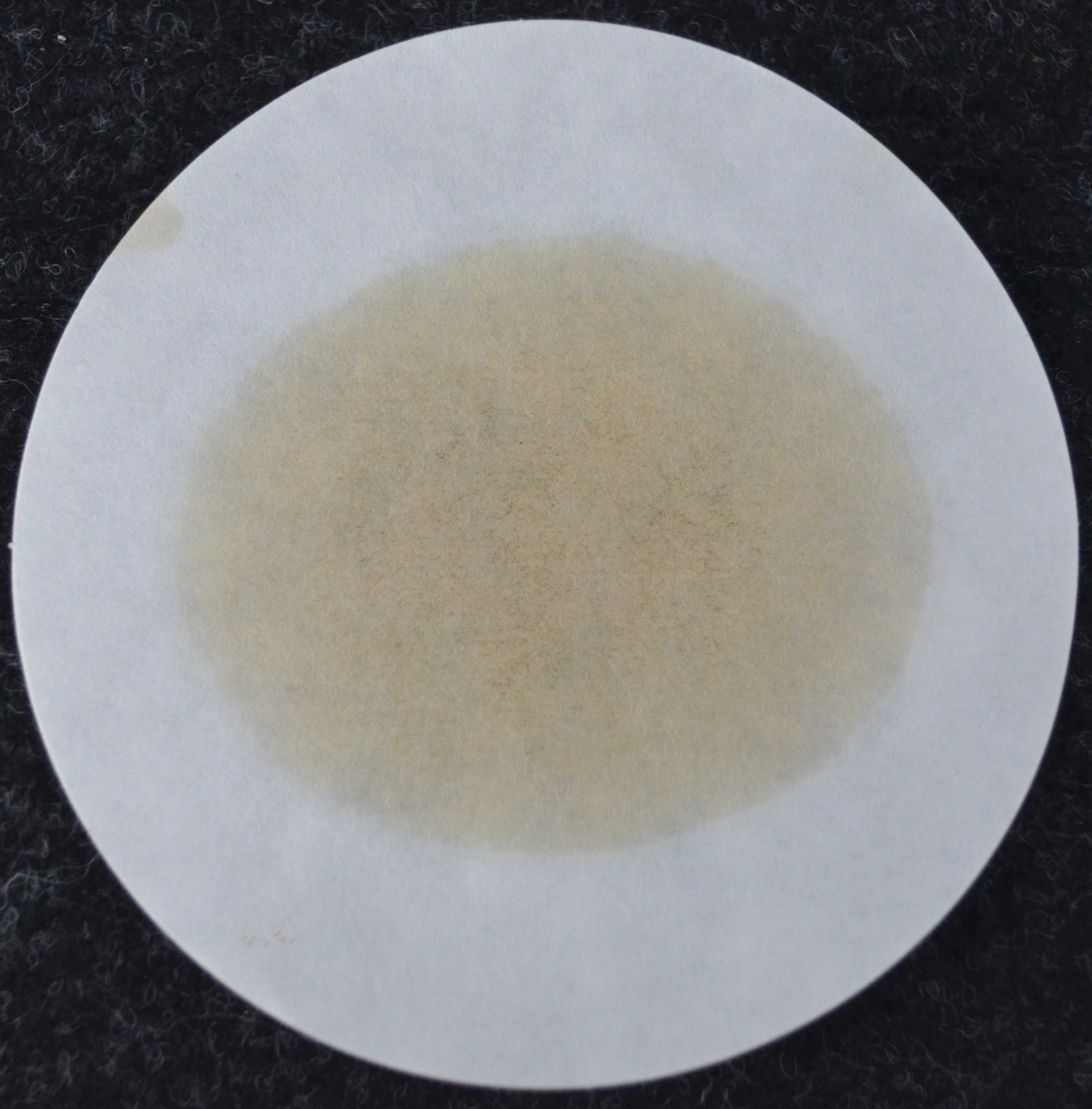

или проба не просушена, или масло пора менять. если вытереть щуп салфеткой, грязные (чёрны или серо-коричневые) полосы остаются?
Просушил около 10 часов при комнатной температуре... грязные полосы не замечал... :unsure:
Изменено пользователем mikong
Если бы , не указал моточасы, то почему надо менять?
Вот точно такая же картина и на петроканаде сс 5/30, которая за месяц 500 км накатала )
а можно увидеть эту же пробу после двух или трёх суток сушки?
@GReY, хорошо выложу позже, просто проба первых 2 часа была при комнатной температуре, после лежала в авто около 8ми часов при +6.
Мобил 1 0-40 290-300 м\ч, зимняя эксплуатация...

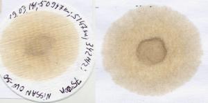

Что-то слабовато выглядит твой Мобил 1 0-40 против моего Nissan 0W-30 после 342мч действительно зимней эксплуатации с температурами до -35гр.

@igork, я её подсушу еще с сутки и выложу, сегодня на нее взглянул действительно посветлела, видимо была сыровата.
, буду рад ошибиться, но по-моему "бобик сдох". PAO всё равно рулит в забеге на длинные дистанции. Для наглядности сравнения сделай как я - капни на "синюю ленту" и на офисную бумагу. Только не суши в машине или в гараже. Не так много места в квартире займут эти пробы. А результат сушки лучше прогнать через сканер.

@igork, эта капля на синей ленте, а вот на офисной не смогу сделать, капель уже нету...сегодня масло сменил))
.. эта капля на синей ленте...
Да я вижу, что она на у тебя "синей ленте", поэтому и предложил ещё одну каплю сделать на офисной бумаге, поскольку информативность "синей ленты" оставляет желать большего. Ну, "на нет и суда нет".
@igork, лучше делать на офисной бумаге (обьясни мне, что бы знать на будущее)? Да и забыл сказать, пробу брал с холоного мотора, это влияет каким то образом на "кляксу"?
, по поводу "синей ленты" и офисной бумаги я высказывался здесь и ещё в нескольких постах. По поводу холодный/горячий делился своими соображениями здесь, здесь и здесь. Хотя в рамках этой темы высказывались и другие мнения.

Дублирую подсушеную пробу около 300 м\ч
Товарищи что скажите (в пробах я не силен), как по мне так зря слил.
если не собираетесь мотор внукам завещать, то зря :crazy:
