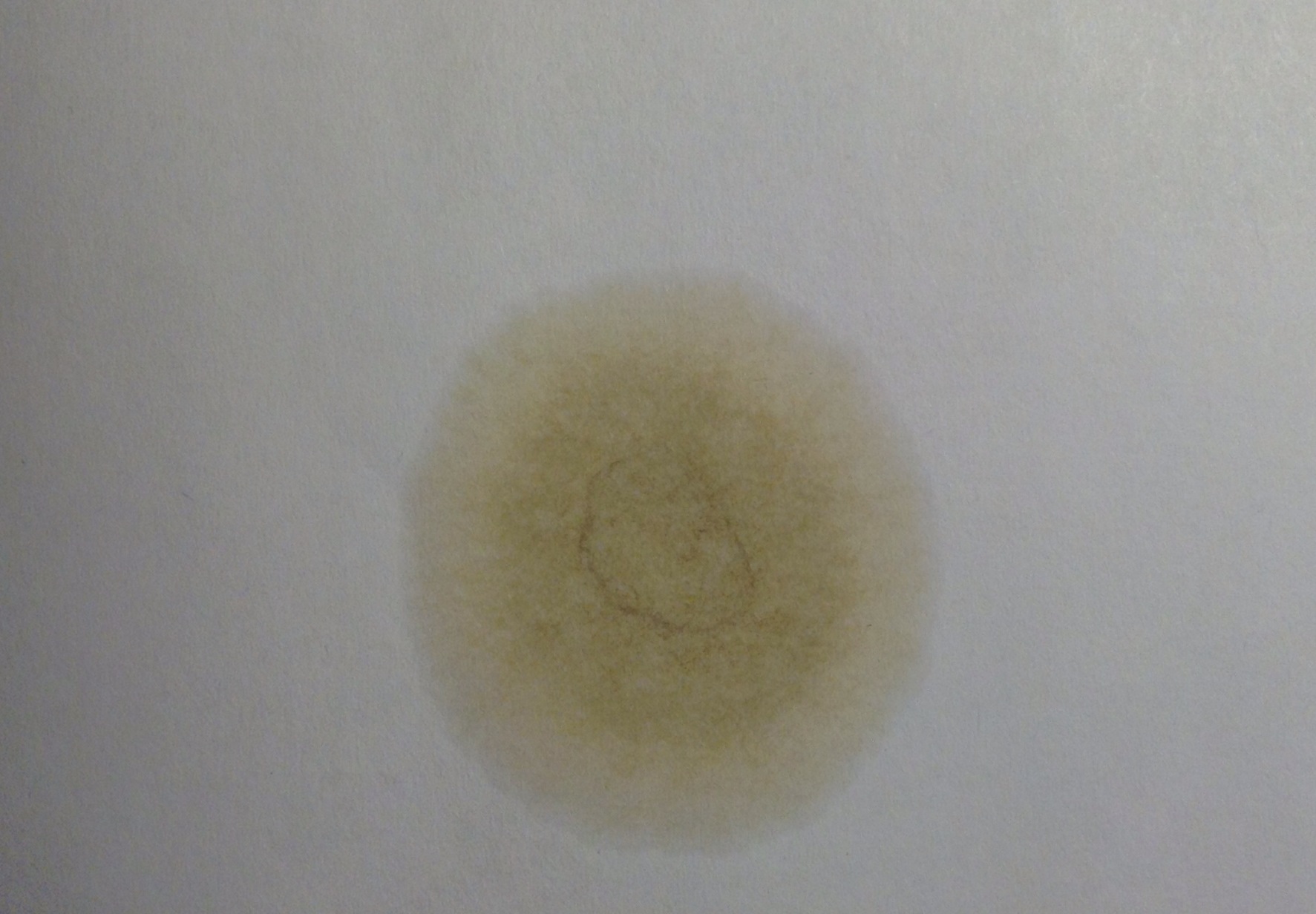

Всем доброго дня!
помогите расшифровать капельную пробу, как то не похожа на другие, нет четких границ между зонами, или я не так понимаю...

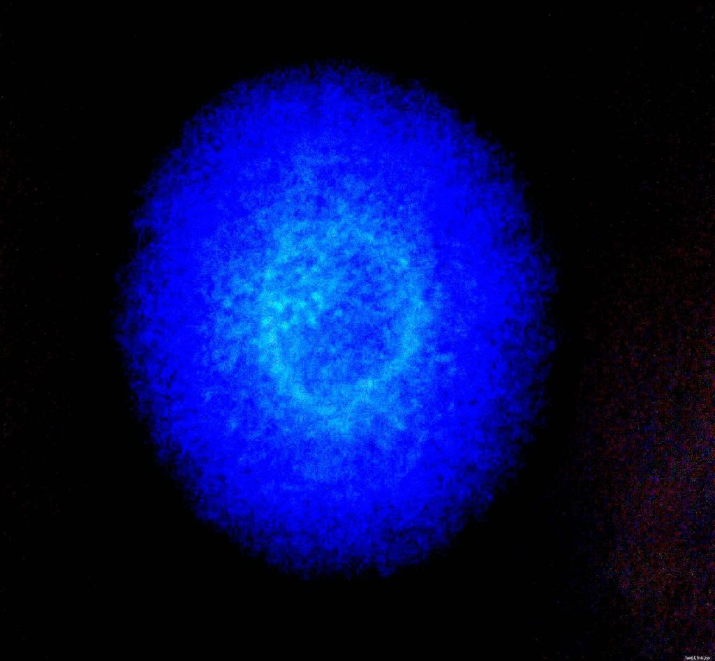

а это на просвет -
Масло Пеннзойл ультра 5в20, пробег около 5000 , авто Лансер 1.5 Мивек 109 л.с.
Капля сохла 20 часов при комнатной температуре. Бумага офисная.
... нет четких границ между зонами,..
Ну так после 5000км зимней эксплуатации редкое масло будет выглядеть "как девочка".
Тем не менее чего-то экстраординарного в пробе нет. Краевая зона потихоньку начала разрушаться, но ещё можно поездить. Мониторте дальше, но не с интервалом в 5000км.
а как вы так синим цветом сделали? ))
меня смущает что у многих прям четкие три круга, у меня все смазано как то... т.е. это плохой признак?
и масло достаточно светлое,как мне кажется, как будто не 5000 проехал, а 1000 км
это плохой признак?
Нет, у разных масел разные круги получаются.
У меня на Ravenol HCL тоже зон не было видно, а на залитом после него NGN Synergy зоны почти сразу очертились.

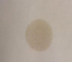

Прокомментируйте пожалуйста:
капал со щупа холодное масло (правильно ? )
бумага офисная А4 типа "снежинка"
проба дней пять лежала в гараже,сегодня 8 часов пролежала на горячей батарее
фото 1
фото 2 (на просвет)
От температуры масла, которую вы капаете на бумагу, зависит распределение зон. Кроме того,по моим наблюдениям проба с холодного двигателя выглядит лучше, чем с горячего.
судя по пробе масло рабочее.
...меня смущает что у многих прям четкие три круга, у меня все смазано как то...
Мне кажется, "смазано" от того, что капля не в фокусе камеры оказалась. Попробуйте положить рядом с каплей какой-нибудь небольшой предмет(спичка, скрепка), камера должна автоматически сфокусироваться на нём, ну и капля заодно попадёт в фокус. А тем у кого есть возможность, настоятельно рекомендую использовать сканер.
Изменено пользователем igork
Да? :unknw:
А я думал,что горячие наоборот лучше выглядят. У меня в гараже много бумажек с горячими каплями лежит - все такие красивые,чистые прямо как картиночки. Маслице светло-жолтенькое,никакой грязи,только в середине ровный чорный кружок-ободок и все.
топлива нету в масле? а то я в последнее время ацетончик в бензин лью (ну и расход самого бензина 18л\100 у меня),немного боязно
Без фокуса камеры, своими глазами смотрю нет четких границ. И не пойму, в шапке темы указано что с горячего двигателя проба, сейчас пишут про холодный. Так когда делать пробу??
@krafts, я же пишу, масло у тебя уже не "девочка", зоны помаленьку начинают размываться. Щуп протри перед первой каплей. Сколько моточасов(какова средняя скорость), сколько топлива затратил, какой объём картера?
