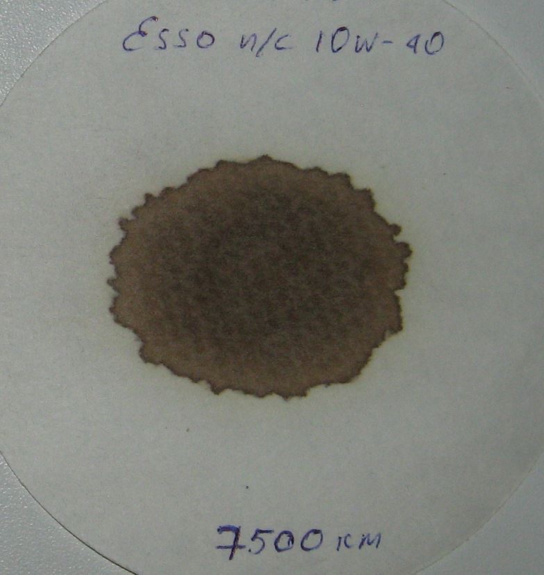

Да, согласен, масло надо давно поменять. Но вот "Есть у меня один могильничек"(с) - фото с королки соседа: 5E-FE, город 95%, после лета, таксист, Эссо 10-40 п/с, 7,5 тык. Где страшнее проба?
П.С. Дополнил движком
По клику увеличивается
Изменено пользователем konung
Да обе они страшные но и сравнивать их не стоит ,разные масла ! Разный материал на котором капля.Ну про остальные разности писать не буду.Человеку плевать на машинку тем более если ещё ездит по доверенности.У IDOR44 на 13,5 тыс лучше были капли.

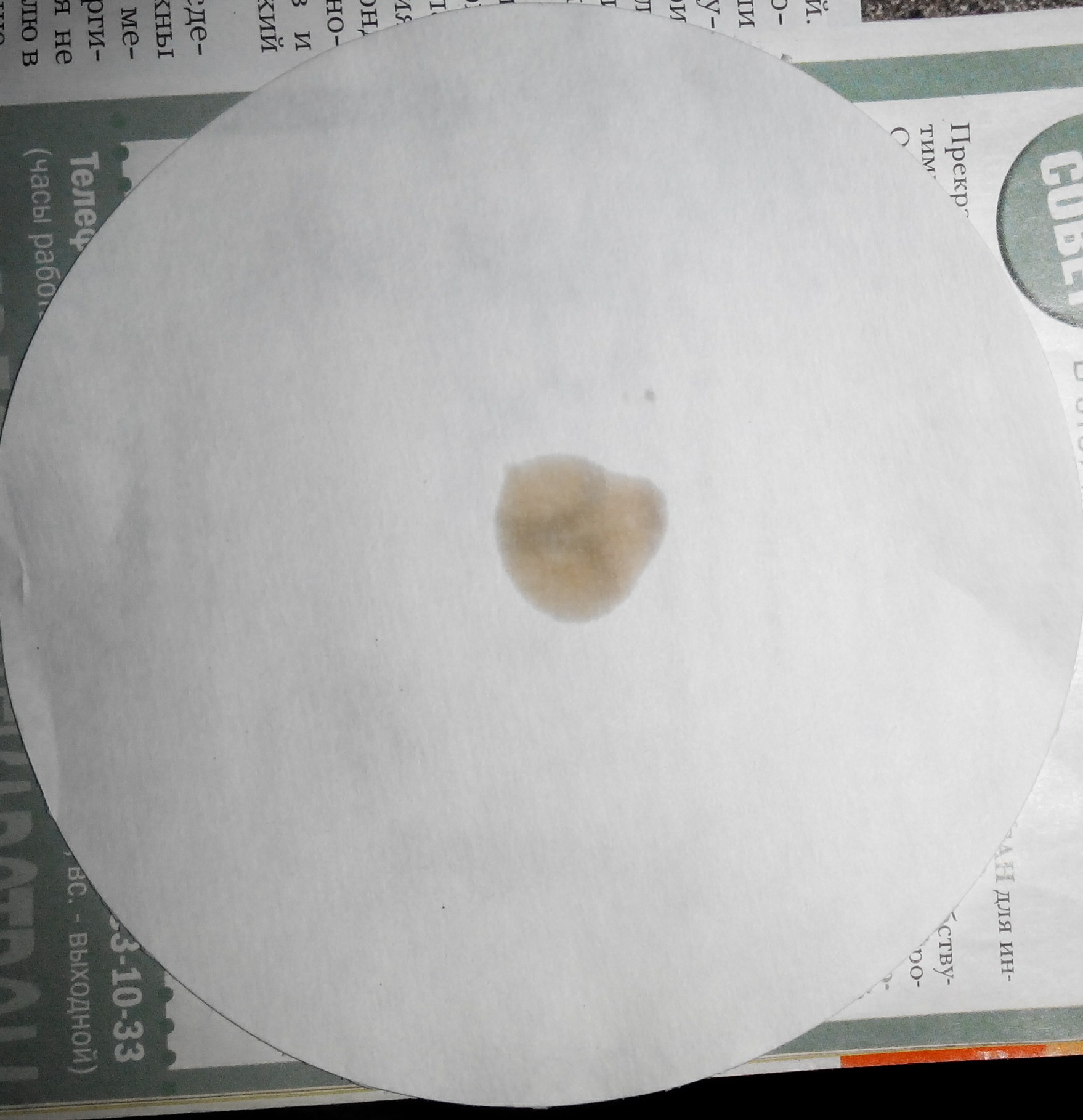

Масло Pentosin HC SAE 5W40. Пробег на масле 5100км. (снимал аккум. на зарядку, моточасы сбросились, примерно более 160мт/ч). VW Tiguan 2.0TSI
А есть хоть какая-то история? предыдущие капли?
Вот чуть подправил баланс белого. без предыдущей капли тяжело сказать разрушается у вас ядро или нет.
Если сравнить с шапкой, тоо состояние среднее и скоро будет плохое.
