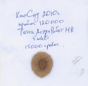

Тотек Астра Робот HR 5\40
15тыс, фото + скан
80% город, активная езда. Общ пробег 120тыс км.
Следующую пробу сделаю после заливки Тотек МК-01. Посмотрим как изменится капля, после добавки противозадирного комплекса в купе с комплексом укрепления маслянной пленки.

Скан.
Свежая проба на 15 тыс. Что-то все притихли??? Мне думается что Тотек HR показывает очень не плохие показатели.
15тыс, фото + скан

Двоякое впечатление. С одной стороны краевая зона хорошая. С другой стороны зона диффузии практически слилась с зоной чистого масла. По моим наблюдениям это говорит о том, что TAN >= TBN. Насколько это плохо? Обсуждение есть в соответствующей ветке.

ИМХО по расходу бензина пора менять.
Я так понимаю у Вас атмосферный двигатель, он достаточно бережно обращается с маслом.
Капельная проба для такого пробега хороша (но у Вас нет других капельных проб. посмотреть бы что там на 5000 и на 1000 тысячах было)
