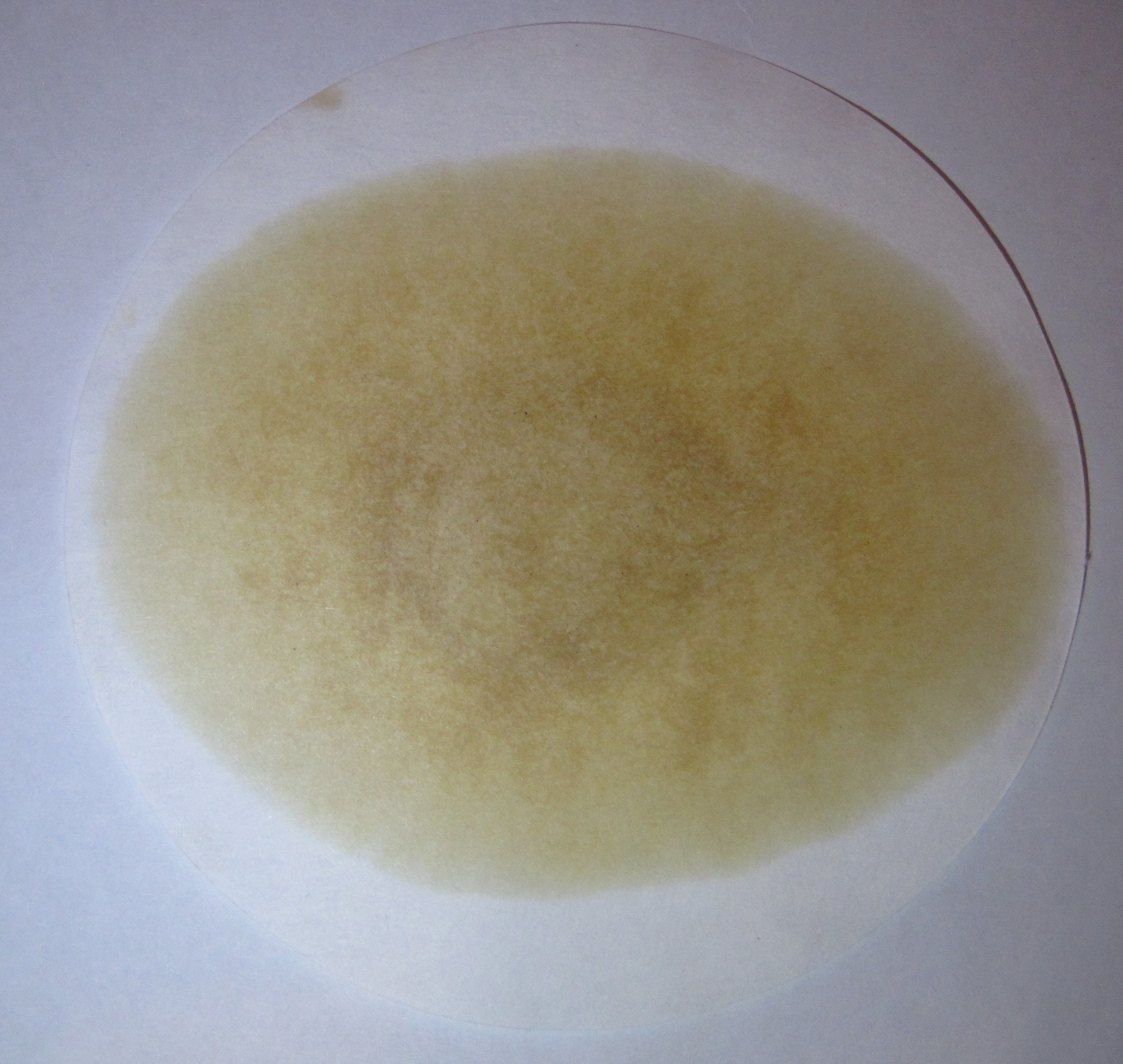

Повторил пробу на фильтровальной бумаге "синяя лента" Мобил 0-40 6100 пробег, 260-270 м\ч примерная наработка масла (чисто городская эксплуатация)
post-2454-0-23852200-1387371409_thumb.jpg post-2454-0-78363900-1387371444_thumb.jpg
Изменено пользователем mikong
Это с щупа такая каплища? Масло ещё пчти новое.
У меня после 4 тысяч состояние масел хуже, правда иенно Мобил пока не пробовал.
@GReY, нет это с шприца с трубочкой :) я маленькую каплю капал, где-то 1см в диаметре, а она вон как растеклась :)

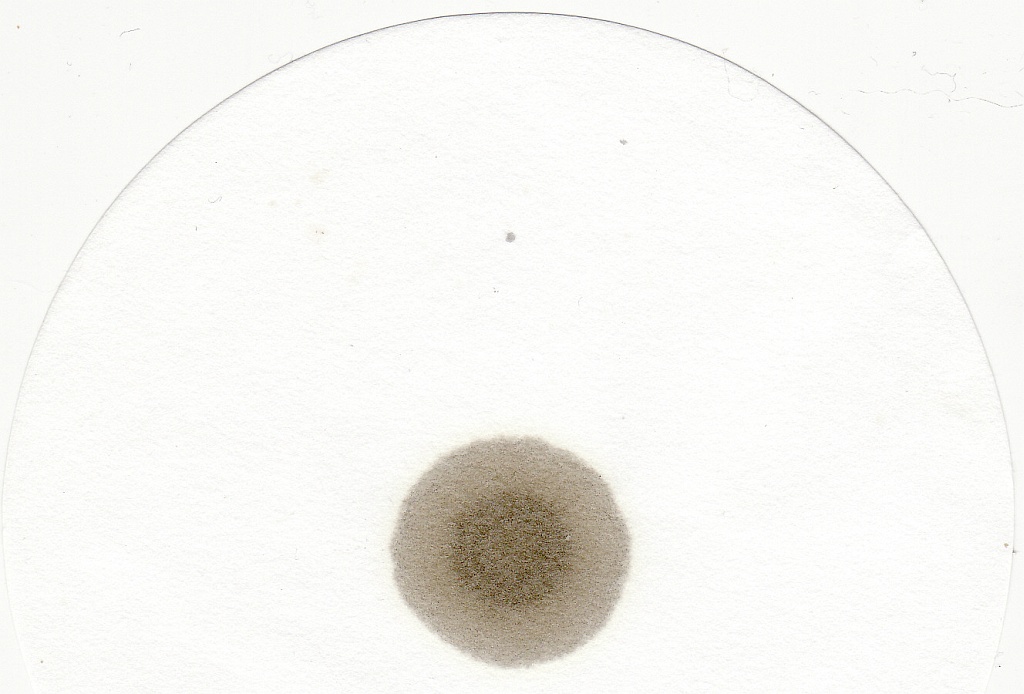

ДВС ВАЗ 21114 (1,6л, 8 кл, мощность 82 л.с., объем картера 3,5 л, заменяется только 3-3,1 литра)масло petro canada DURON-E SM 0W-40 без промывки при пробеге по одометру 24444 км.
масляный фильтр mann 914/2
фильтр воздушный Big GB-9597 euro-4
фильтр топливный Big GB-320 (пока заводской будет заменен по регламенту при 30000 км)
19.12.2013, 28448 км взята капельная проба в соответствии с методикой, указанной в первом посте (бумага офисная, сушка 24 часа при 25гр. С. не менее, с прогретого мотора).
проехал 4004км, ср. скорость 27км/ч, 8,7л/100км, 145 часа работы двигателя, сжег 350 литрa 92 бензина евро-5, производства лукойл.
дату скана, оригинал и обработанный файл определять по названию файла(явно прописано).
Визуально можно сравнивать размеры капель и их цвет, т.к. привожу сканы одинакового разрешения 600 dpi с одного и того же сканера.
Капля большей площади (та что сверху) первая. Был сильный ветер и первые 3-4 часа капля сушилась под капотом, на аккумуляторе.

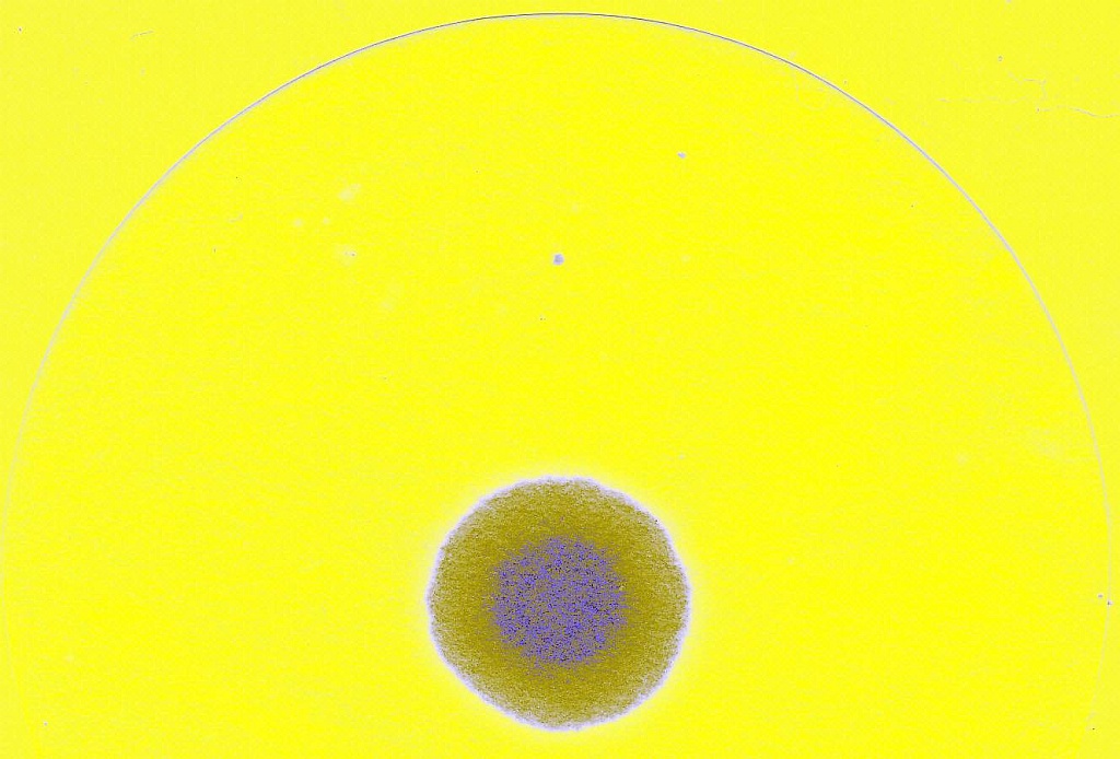

Цветокорекция
Кмпр=0.8368
Кмд=3,3325
Условия работы "утяжеляются", средняя скорость падает, расход растет, температура воздуха падает.
Не знаю, почему у меня растет Кмд?
Пока масло живое, но если сравнить с предыдущими сканами потемнело. Я думаю скоро начнется очень быстрое потемнение масла.
По моему сканер обрезает краевую зону от бенза, нет? Вот фото как то информативные, что ли:)
надо отключать сканеру автоконтрастность. он же пытается бумагу сделать 100% белой, вот и теряет "светА"
Я давно об этом толкую и фото приводил,без всякой коррекции всё хорошо видно.

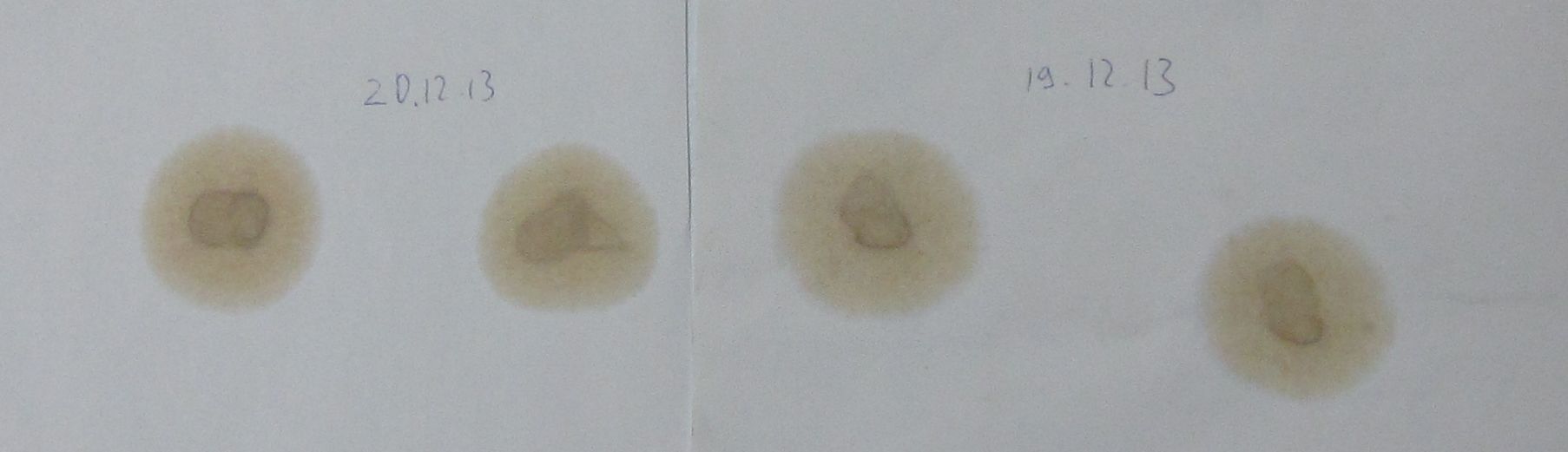

решил повтоиить эксперимент. 20.12.13 капнул еще пару капель
сушка 18 часов при 24градусах (первые 2 часа под капотом, на улице)
те которые по две-они отсканированы, а там где по 4-ре специально сфотографировал (кроме одной откорректированной)
ИМХО у сканера баланс белого лучше. Хотя согласен фотоаппарат у меня хреновый...
зато на скане не видно ореола вокруг капли.
На откорректированной фотографии хорошо виден ореол.
