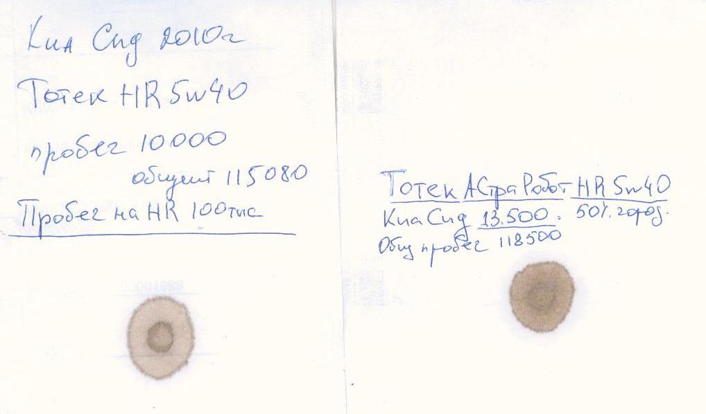

Вот сравнение на пробегах в 10 000 и 13 500. Что скажете, эксперты, маслице то похоже еще живое.
Режим езды не спокойный...
За день, город от 50-120км пробега. Трасса сейчас реже.
.. Что скажете,..
Cкажу, что закачай нормальный файл. Сам не видишь какое плохое разрешение?
Это уже скан, файл был еще похуже, но при увеличении кликом виднее.
И так, интересно что скажут гуру:)

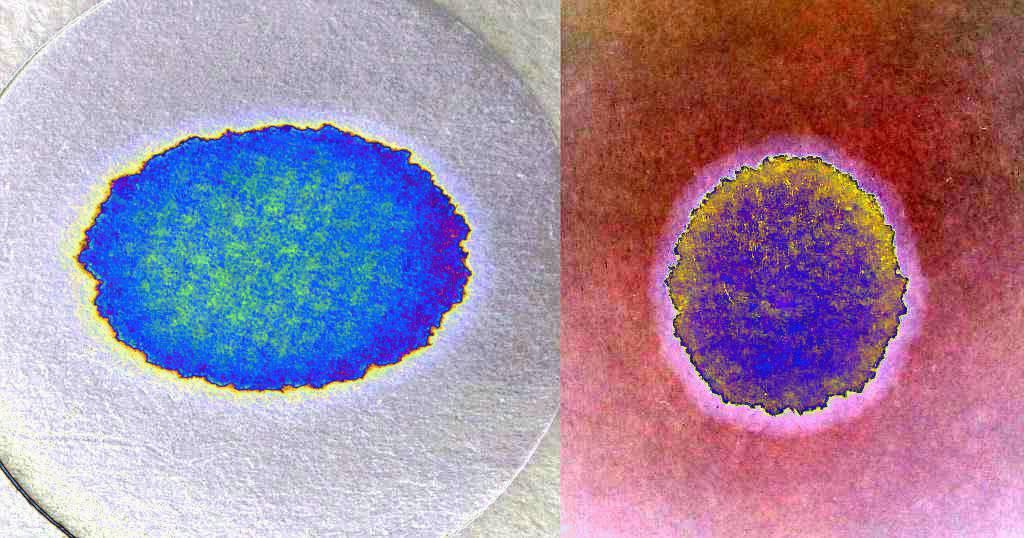

По-моему ты себя успокаиваешь. Однако для корректности сравнения подложки должны быть одни и теже. По мне так состояние этих масел одинаковое.

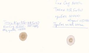

К сравнению с Солярисом, моё 13,500. Отсканил сново с макс разрешением. Вот так получилось.
