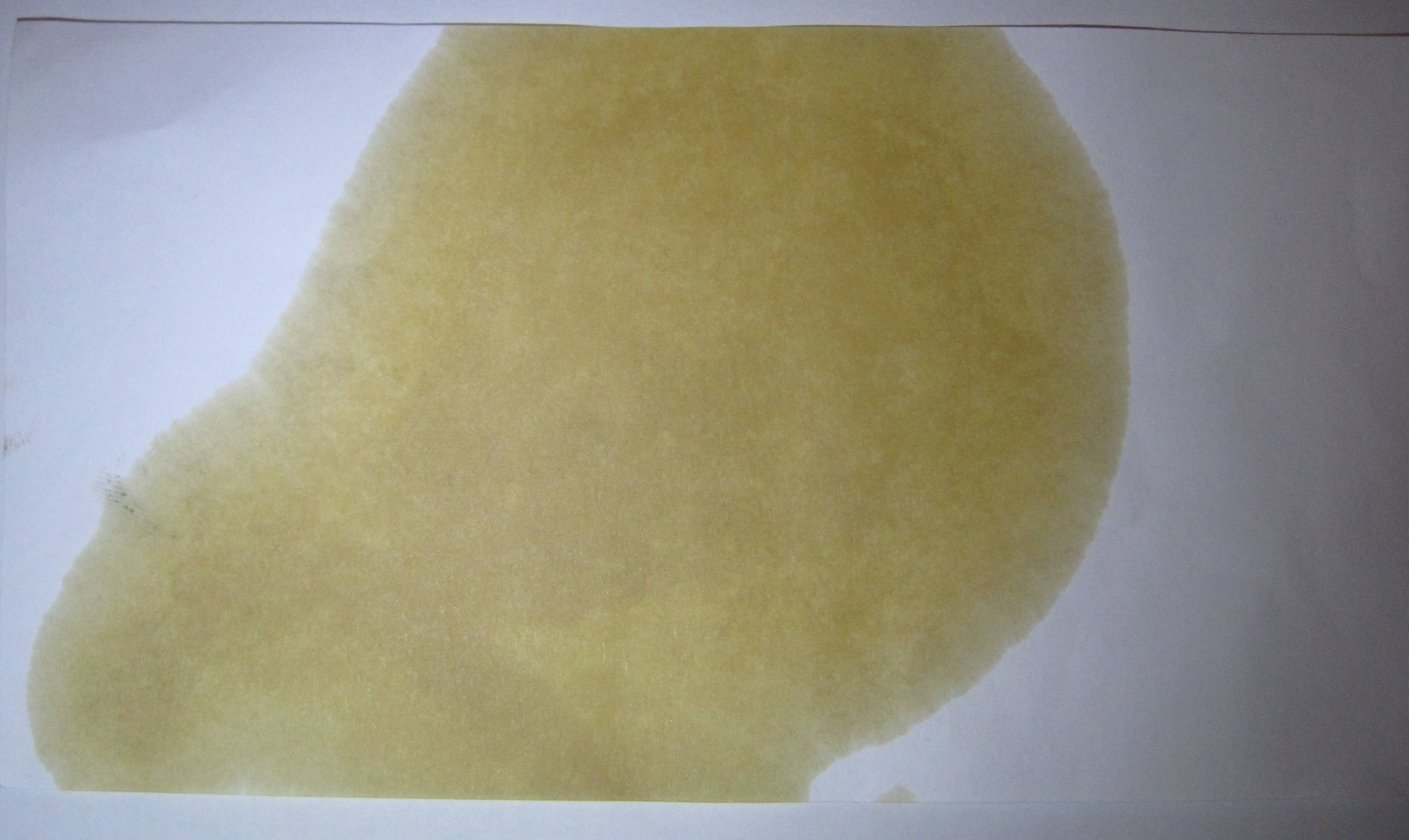

Макро режим лучшего разрешения не даёт, размер капли 10мм максимум, я же указал, что не удаётся капнуть со щупа после прогрева двигателя до 90град., приходится просто щупом тыкать в лист, после чего капля масла увличивается до 10мм максимум, сейчас масло новое - само по себе светлое.
Я один могу разглядеть 4 зоны на этом фото?
Изменено пользователем dietimon
...Я один могу разглядеть 4 зоны на этом фото?
Нет, ты не одинок. Теперь делай это каждые 500км, но объектив держи всё-таки как можно ближе к капле. Это сейчас у тебя масло свежее и зоны видны отчётливо. Когда масло подустанет такой красивой картинки уже не будет и на мелкой фотографии уже ничего не разглядишь. Жаль, что нет сканера, это на нём можно сканировать целый лист, но качество изображения самой капли не изменится, только выходной файл будет большего размера.
И ещё, линии черти для себя или выкладывай два фото - с ними и без них. Капля у тебя и так маленькая, а тут ещё линии место занимают на фото.
Изменено пользователем igork

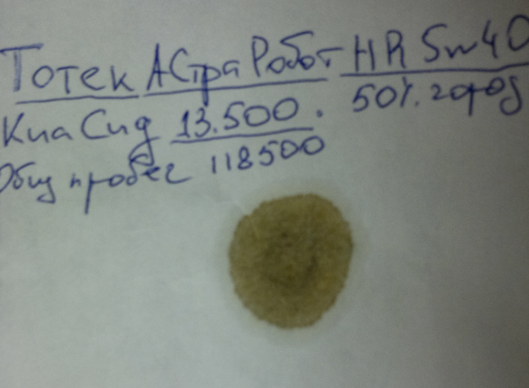

Масло Тотек HR 5w40 13.500 пробега.
Капля не очень получилась. Сделаю на 14тыс.
Просветите меня пожалуйста в моих "кляксах" планирую менять уже масло, что скажите?
