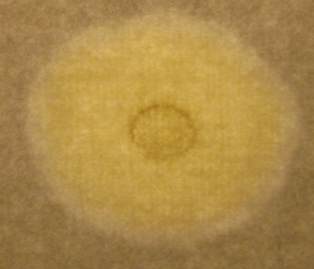

24 ноября 201313 г спецы, ваши комментарии вот правда капал холодное масло - Идемитсу Зепро 0-20 объём заливаеомого масла - 5.2 л., пробег на масле 6500 км 2.0 - 150 л.с. Изменено 24 ноября 201313 г пользователем SWORD
24 ноября 201313 г Приветствую всех. Прикрепляю фото пробы (скана нет под рукой). Touareg GP 3.0 TDI CASA без сажевого фильтра, масло Castrol LL III 507 проег 111т.км, после замены 8т.км (4мес.) усоловия пробы приведены на прикреплённом файле Кмд = 1.33 Попробую позже более точно соблюсти условия для взятия пробы, после размещу результаты. Изменено 24 ноября 201313 г пользователем dietimon
24 ноября 201313 г Попробую позже более точно соблюсти условия для взятия пробы, после размещу результаты. И это правильно. Постом выше тоже "холодная" показана. Мой вердикт для обеих капель неутешительный, хотя "горячая капля" может быть изменит картину. Да, и фотографируйте саму каплю, т.е. держите в фокусе только её, не весь лист бумаги.
25 ноября 201312 г Сфотографирую каплю, покажу ореол от петроканады. проба уже старая, пересушенная , от 21.11.13, но ореол видно достаточно четко. Изменено 25 ноября 201312 г пользователем toureech
25 ноября 201312 г спецы, ваши комментарии капнуть на бумагу которая лежит именно в плоскости горизонта(чтобы капля растеклась равномерно, а не перекатывалась по листку в одну сторону) у вас форма капли получилась сильновытянутый эллипс. каплю надо сушить или в духовке (100 гр-1 час) или при комнатной темп. (25 гр 24 часа). Изменено 25 ноября 201312 г пользователем toureech

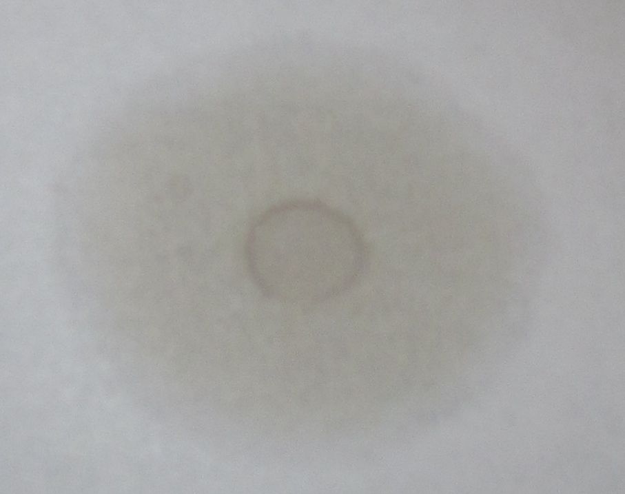

28 ноября 201312 г парни что скажите по моим пробам?! машина TOYOTA LC 100 4.2TD 2006(двигатель 1HD-FTE) общий пробег 188т.км замены масла раз в 10000 км,топливо в основном Газпром(евро4) и БашНефть(евро3),ЕГР заглушен,уровень от замены до замены. масло покупаю в Финляндии, Последние 30000 км NESTE TURBO LXE 10W40 до этого 70000 км AGIP sint 2000 10W40 масло весь период чистое,щуп прозрачный.на первой фото пробег на масле 7150км на втором фото 8100км. пробег 70% трасса 30% город,стиль езды спокойный. время сушки 2 дня при комнатной температуре,бумага беззольные фильтра "синяя лента" есть еще скан Изменено 28 ноября 201312 г пользователем staier
29 ноября 201312 г парни что скажите по моим пробам?! фотографируй максимально близко, а лучше - сканируй. Так ничего не понять. Изменено 29 ноября 201312 г пользователем Alehandro
