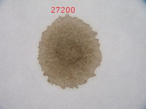

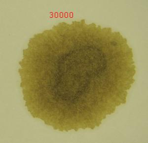

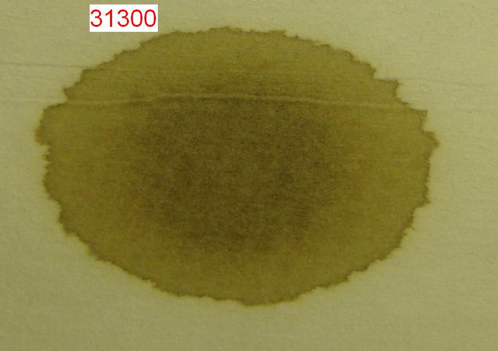

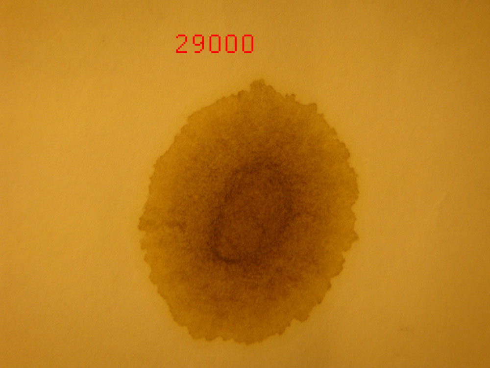

Пробы масла при пробеге:
27200 км, на щупе уровень на минимуме

29000 на щупе 2/3 уровня
30000
31300 на щупе 1/2 уровня
Больше проб не будет- он собрался менять цепь ГРМ.
Все пробы делались на офисной бумаге.
За 30000 км долил 12 литров масла.
Последний раз для сравнения с офисной сделал на «Синей ленте».
