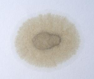

10 октября 201313 г Тотек 5w-40. Дизель 3л. "Сушка" 20 часов, первые 8 часов при температуре +7 5000км за 240мч (город) + 5000км за 85мч (трасса "юг") + 4000км за 170мч (смешанный цикл) итого 14ткм и 495мч Предыдущая проба: http://www.oil-club.ru/forum/topic/5210-kapelnaja-proba-masla/page__view__findpost__p__213110 Предыдущая обработка igork'a: http://www.oil-club.ru/forum/topic/5210-kapelnaja-proba-masla/page__view__findpost__p__213182 Что скажете, меняем ? Изменено 10 октября 201313 г пользователем Alehandro
10 октября 201313 г Тотек 5w-40. Дизель 3л. "Сушка" 20 часов, первые 8 часов при температуре +7 5000км за 240мч (город) + 5000км за 85мч (трасса "юг") + 4000км за 170мч (смешанный цикл) итого 14ткм и 495мч Что скажете, меняем ? Считать не буду, на глаз уже видно(в отличии от предыдущих проб), что Кмп превысил допустимый порог. Я бы заменил. Отличная получилась "история", главное наглядно. С твоего позволения, для наглядности изменения краевой зоны, соберу все пробы в одном месте.

11 октября 201313 г т.е. 13000 км краевая зона есть, а на 14000 км уже разрушена? Без предыдущей кап. истории я бы подумал что пробу плохо капнули (капля ползала по листку, пока не впиталась), вот и нечеткая краевая зона. Кстати на бензинке будет так же?
11 октября 201313 г в последней моей пробе меня немного смущает тот факт, что первые 8 часов сушки были при достаточно низкой плюсовой температуре. Попробую сделать еще раз и сразу занести в помещение. Изменено 11 октября 201313 г пользователем Alehandro
11 октября 201313 г в последней моей пробе меня немного смущает тот факт, что первые 8 часов сушки были при достаточно низкой плюсовой температуре. Попробую сделать еще раз и сразу занести в помещение. по моим наблюдениям это без разницы. к такой картинке обычно приводит то, что бумажка с каплей носится(куда б ее пристроить) и капля масла "бегает" по листку или масло капнули на листок, положили ее в машину и поехали дальше...
11 октября 201313 г я листок оставил в машине на ночь просто. Условия отбора такие же как и предыдущие пробы этого масла. Только температура первое время была ниже в 3 раза но все-равно еще раз капну, не такие и усилия :drinks:

11 октября 201313 г Капельная проба на 9910 км. пробега трасса/город примерно пополам, в городе очень много коротких поездок. Правда с сушкой лажа вышла, сначала ночь в машине при +3, потом 2-е суток при комнатной температуре. Предыдущая проба 7610 км Первая на синей ленте, вторая на офисной бумаге. Изменено 11 октября 201313 г пользователем Dmitry_R
11 октября 201313 г Капельная проба на 9910 км. пробега трасса/город примерно пополам, в городе очень много коротких поездок. Всё слова, слова... Моточасы и израсходованное топливо объяснят как жилось маслу, а так - хорошая проба.
11 октября 201313 г Моточасы и израсходованное топливо объяснят как жилось маслу, а так - хорошая проба. Ну нету у меня компа (хочу поставить Мультитроникс, но все денег не хватает). Средний расход около 8л/100 , грубо выходит 792л +/- (пытался считать запраки, но за год - сбился)
