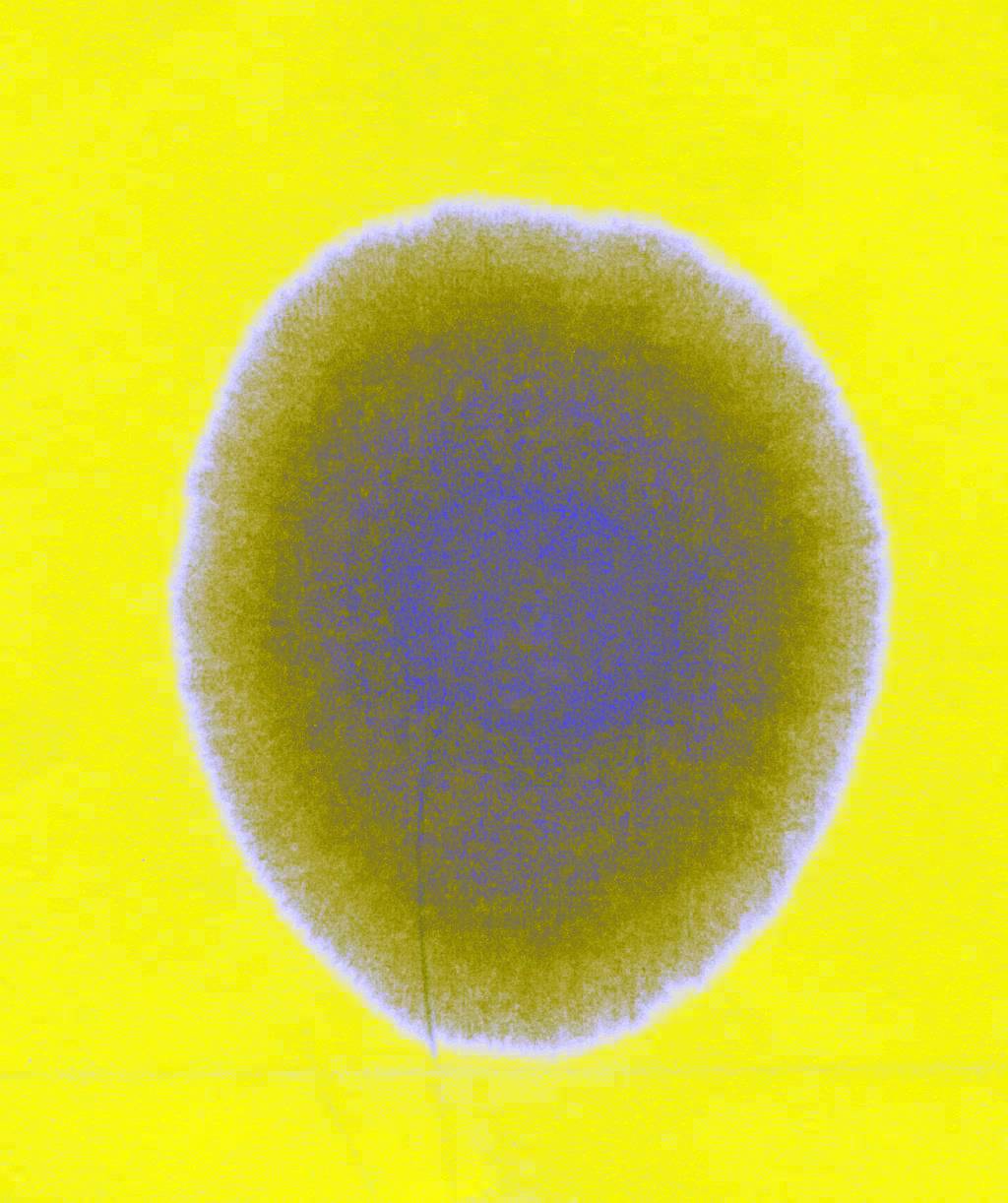

Тотек 5w-40. Дизель 3л. "Сушка" 12 часов.
5000км за 240мч (город) + 5000км за 85мч (трасса "юг") + 3000км за 100мч (смешанный цикл)
итого 13ткм и 425мч
Изменение краевой зоны за весь период у тебя такой:
5000км 240мч

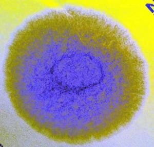

10000км 325мч

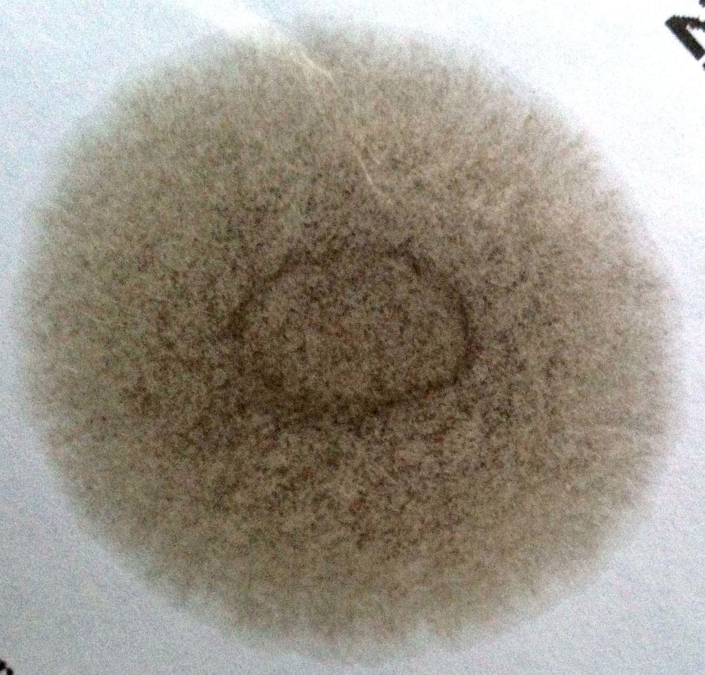

13000км 425мч
Как видишь краевая зона к 13000км и 425мч пробега подразрушилась. Насколько критично? Я, лично, этим вопросом не заморачиваюсь и подсчёт Кмп не делаю. Вижу, что началось разрушение, делаю ещё две-три контрольные пробы, чтобы исключить ошибку, и меняю масло.

Покажи, где эта аура.
Если последняя третья зона то это само масло с отфильтрованными примесями.
Это получается четвёртая зона.
Я такую же видел ещё на PC.
Во блин без мелкоскопа и не увидишь.
Может ПАО2 (798кг/м.куб.) или ПАО4(820кг/м.куб.)?
мне кажется, это связано с накоплением достаточно большого количества примесей в масле. Согласен, что еще немного и по капельной надо менять масло. Наезжу 500-700км, капну еще раз.
Разрушение краевой зоны и есть чрезмерное накопление примесей в масле, в результате чего масло уже не способно удерживать эти примеси во взвешенном состоянии(как на первых двух пробах).
В PC Duron 0W-30 PAO есть? Я там видел такую же ауру и бензина в масле не было точно.
Не знаю на счет ПАО в РС. Из всех синтетических жиж ПАО2 самая легкая.

Или ты считаешь, что за 30000км пробега в двигателе вообще не может быть никакой грязи? Мне кажется, что может и быть, теже продукты окисления масла, да тот же металл, как продукт обкатки.
Далее. По твоему фото я не могу определить размер этих частиц. Если их размер превышает 40микрон, тогда возникает вопрос к работе масляного фильтра. Тебе предлагали попробовать магнитом. Попробовал? Может быть тогда исключили бы металл или наоборот увидели бы, что это металл.
