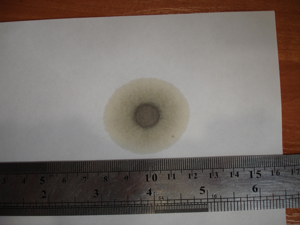

Господа эксперты, прошу заключения). Авто с пробегом 9800км. Замена масла была на 7100км перд зимой. Т.е. масло прошло 2700км. Двигатель 1,6hdi- дизель. Масло total quartz 9000 5w40. Холодных запусков почти не было, всегда запус с предпускового подогревателя(электрического) Есть автозапуск. Топливо евро 5.
Здесь можно одно сказать , ездить Вам и ездить,через каждую тысячу делайте капельный анализ и увидите как будет вести себя масло .Интересно во многих анализах это масло давало бесцветную кайму а в этом анализе этого нет.
сколько часов и при какой температуре сушили пробу? (вероятно, сушили мало-3-4 часа)
ядро капельной пробы есть. попробуйте капнуть через 1000.
напишите доп информацию(среднюю скорость, количество машиночасов, объем сгоревшего диз.топлива, заменяемый объём моторного масла в двигателе, какая у вас температура(средняя зимой)).
Сушилась проба часов 8,
средняя скорость около 20км/ч
если примерно прикинуть по среднему расходу и пробегу, то сожжено около 220литров соляры
БК конечно не показывает машиночасы, но если разделить пробег 2700км на скорость 20км/ч то получается 135 машиночасов.
На фото ниже та же проба, но уже около 2х суток сушки дома
А что за бесцветная кайма и что она значит?
Кайму могут давать некоторые масла,не знаю из-за чего , а так обычно это говорит о том что в масле присутствует топливо.Может быть вода или антифриз.
Ездить можно пока не разрушится краевая зона ядра (у тебя на фотографии на просвет видно, что начала потихоньку разрушаться).
Если "займешься" капельной пробой старайся, чтобы была повторяемость. Т.е. одинаковое время и температура сушки, одинаковая бумага и т.д.
Лично у меня выработалась простая философия. Капать (в идеале) надо два раза. Первый раз после замены - чтобы проверить как там новое масло и зафиксировать наличие ядра с четкой краевой зоной и последний раз, чтобы удостовериться, что краевая зона разрушилась и масло сработалось.
По науке лучше капать регулярно (раз в 1000 в 2000 км) - постоянный контроль за состоянием масла.

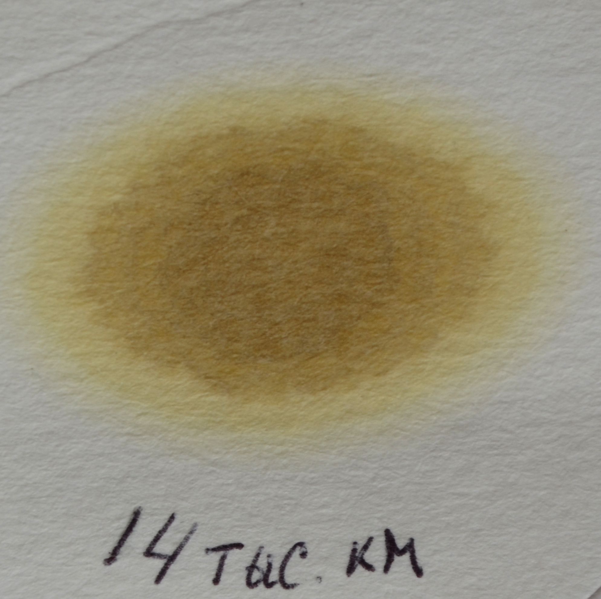

Статойл Лазервей LL 5W30, 14т.км. ещё 2-3 тыс и буду менять.
