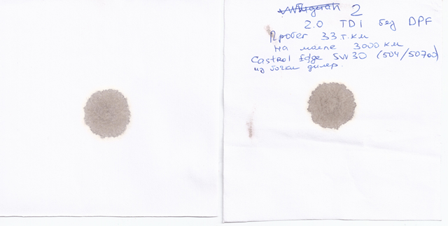

Посмотрите пожалуйста мои капли, Это дизель, скан капель, бумага офисная. Капнуть не получалось прижал щуп к бумаге, мотор прогрет после 30 мин поездки.
Машина 2012 г, VW Tiguan 2.0 TDI, двигатель CLJA
Пробез 33 т.км, ранее замена на 15 т.км и 30 т.км, судя по заказ нарядам и сервистной книжке.(ездила дамочка)
Масло Castrol EDGE Professional LL-3 5W-30 ( допуск 504/507) дилерское из бочки
Сейчас пробег 3 т.км после замены. Город/трасса - 80/20
Если не сложно нарисуйте мне как считать, на моем тесте и прокоментируйте что у меня с маслом. Хочу перейти на 505.01 5W-40 (требования ФГР для дизелей в России)
Кажется умерло масло. Нельзя на нем столько накатывать...
Столько это сколько? Масло всего 3 тысячи прошло. Обводнено, но не мёртвое.
Сделать ещё каплю после хорошего перегона по трассе, ну и качество фото надо лучше - это слишком мелкое.
Есть отличия от предыдущих проб?
лучше отсканируйте листок с капельной пробой. Плохо видно...
В предыдущем посте капли делал когда еще холодно было
Вот вчера капнул после езды минут 20 на хороших оборотах.Масло прогрелось хорошо.
Особых отличий от предыдущих проб нет (по мне так с горячего движка- проба выглядит чуть хуже, т.к. граница краевой зоны слева выглядит более размытой. Но это может быть из-за того что Вы так сфотографировали или так сделали капельную пробу, или такое освещение и т.д.)
Масло рабочее - это главное.
Изменено пользователем toureech

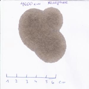

Итак продолжение
Дизель, бумага офисная.
Пробез 34 т.км, ранее замена на 15 т.км и 30 т.км, (короче предыдущий хозяин менял по регламенту дилера)
Масло Castrol EDGE Professional LL-3 5W-30 ( допуск 504/507) дилерское из бочки, оно же и было все замены.
Сейчас пробег 4 т.км после замены. Город/трасса - 80/20
Это сканы 600*600
Это 3000 км после замены
это 4000 км (дал прос*аться пару раз до 160-180), масло 90 С, маленький круг прижал шуп к бумаге, большой - капля с щупа
А это холодное
Хочу заменить на на пробеге в 7,5, чтобы слить что накопилось за 30 т.км и поменять на Aral Hight Tronic 5w-40 (505.01).
По каплям ничего не понимаю, ядра нет,все однородное, распишите что сейчас с маслом, вы там как-то цвета меняете, чтоб видно было

Итак продолжение
Это сканы 600*600
Я не очень интересуюсь дизельными капельными пробами, но если верить небольшой цветокоррекции-то ядро у капли присутствует и уже разрушилось.
Оно практически не читается на фоне остального масла т.к, ИМХО, масло содержит огромное количество сажи.
Опят- таки с моей точки зрения масло уже сработалось и его пора менять.
Причина сработки масла - дилерский интервал замены.
Послушаем, что скажут остальные.
Спасибо, вот и меня напрягает состояние капли, особенно рваные края и что-то темное по кругу. Вот сделал на просвет и видно ореол прозрачный вокруг - это вода, топливо. Может официалы вообще не меняли масло (хотя врятли), масло какоето очень жидкое по ощущениям.
Специ по дизелям, что скажите, судя по каплям в шапке темы (примеры капель) масло в среднем состоянии (смотрел тест №6).
