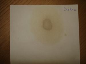

30 марта 201412 г Насколько я понял по личному опыту, ядро это первоначальная капля. У некоторых масел моюще-диспергирующая способность такова, что они растаскивают грязь далеко за пределы первоначальной капдли, и ядро исчезает. У меня таковым был Ravenol HCL. Ядро стало более-менее различимо, когда масло уже конкретно умерло и начало пачкать http://www.oil-club.ru/forum/topic/8270-ravenol-hcl-5w-30-otrabotka-na-nissan-cube-posle-8000-km/page__view__findpost__p__203193 Залитый после него NGN Synergy ядро обозначил сразу и вообще показывал классическую картину на пробе.

30 марта 201412 г Насколько я понял по личному опыту, ядро это первоначальная капля. У некоторых масел моюще-диспергирующая способность такова, что они растаскивают грязь далеко за пределы первоначальной капдли, и ядро исчезает. У меня таковым был Ravenol HCL. Ядро стало более-менее различимо, когда масло уже конкретно умерло и начало пачкать http://www.oil-club.ru/forum/topic/8270-ravenol-hcl-5w-30-otrabotka-na-nissan-cube-posle-8000-km/page__view__findpost__p__203193 Залитый после него NGN Synergy ядро обозначил сразу и вообще показывал классическую картину на пробе. тут скорее дело в бумаге, классическую картину можно видеть на классической бумаге, т.е фильтровальной,на неё опираются все работы по капельным пробам, а самодеятельность с принтерной искажает всю картину т.к. плотность её совсем другая, и тонкость отсева тоже будет совсем другой.. Да на маленьких пробегах картинка зрелищней, но к ресурсу масла это имеет весьма отдаленное отношение. имхо. Изменено 30 марта 201412 г пользователем OlegArh
31 марта 201412 г Плотность принтерной бумаги 80гр./м.кв. Плотность бумаги "синяя лента" 75-77 гр./кв.м. В ветке уже писалось почему работы по капельной пробе изначально опирались на "синюю ленту".
31 марта 201412 г Плотность принтерной бумаги 80гр./м.кв. Плотность бумаги "синяя лента" 75-77 гр./кв.м. имелся в виду не удельный вес,а именно плотность гр/м.куб. Тонкость фильтрации и пропускная способность-то разная.При одинаковом уд.весе фильтровальная бумага намного толще и более "рыхлая", естественно картинка будет иной..
31 марта 201412 г фильтровальная бумага намного толще и более "рыхлая", естественно картинка будет иной.. на твоих фотографиях я особой разницы не вижу. на более плотной бумаге ядро конечно чётче, но и на фильтровальной оно есть. остальные зоны тоже более-менее похоже выглядят
