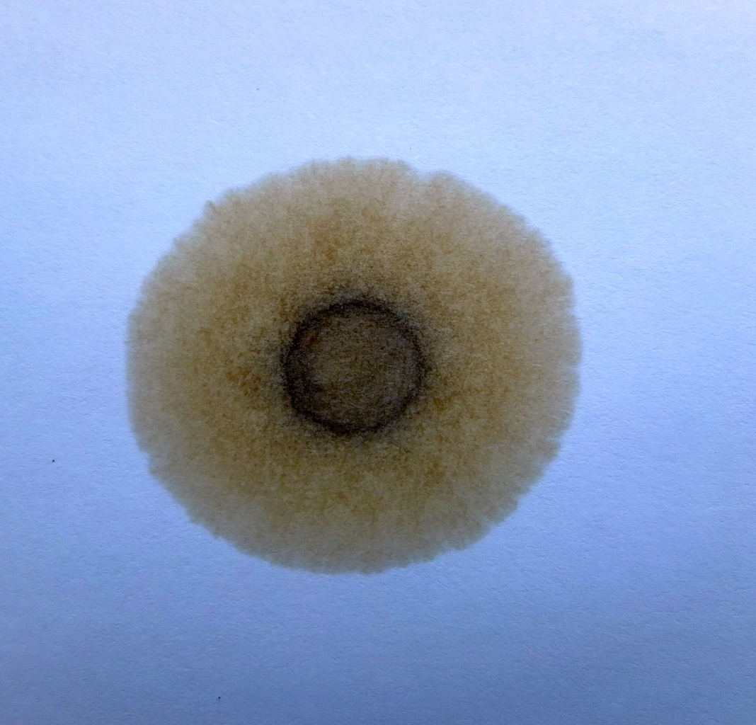

Бензин, прямой впрыск, заправка Nеste
Масло АRAL ST 0W-40 С3
Пробег на масле---6500
Моточасы по счетчику 180
Средняя скорость-36 км/ч
Автозапусков нет, прогревов нет
1я капля, Т масла 40С
Сушка 24 час при 25 градусах Цельсия
Бумага Херокс
Кмпр= 0,857, Кмд=2,35, ДС=0,867
цветокорекция
на просвет
Вот @Nordman с присущей педантичностью сделал всё как рекомендуется и результат, ну просто "конфетка". Самое замечательное, что краевая зона даже вовнутрь ещё не начала расползаться. Результат высокой средней скорости, хорошего бензина и отличного состояния двигателя, я так понимаю. Даром, что масло С3.

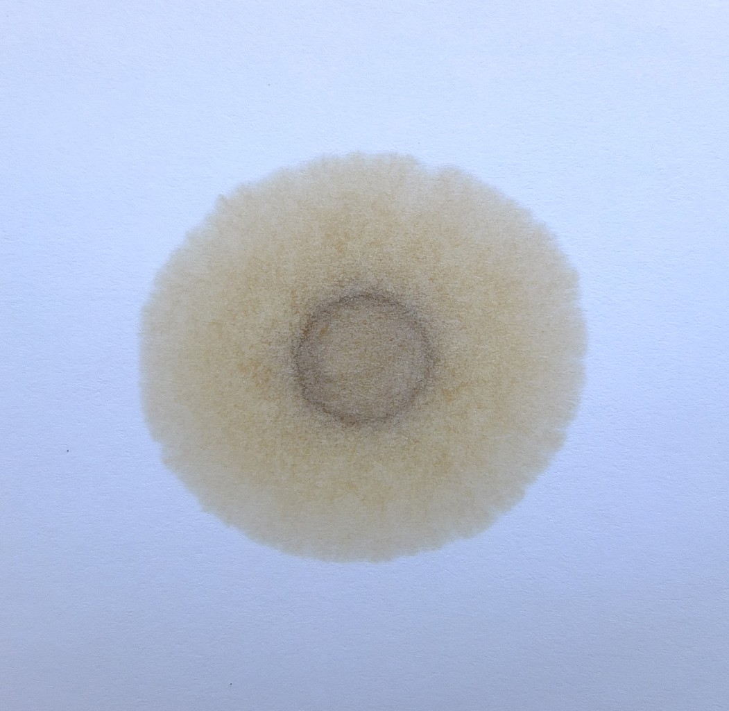

@Nordman цветокоррекция будет более информативна и без лишних цветовых переходов, если будешь каплю сканировать, а не фотографировать. Отсканируй каплю и результат можно поместить в шапку для изучения зон масла.
Завтра выложу свою "нулёвочку" от Nissan, правда после 377 моточасов и средней скорости 15км/час.

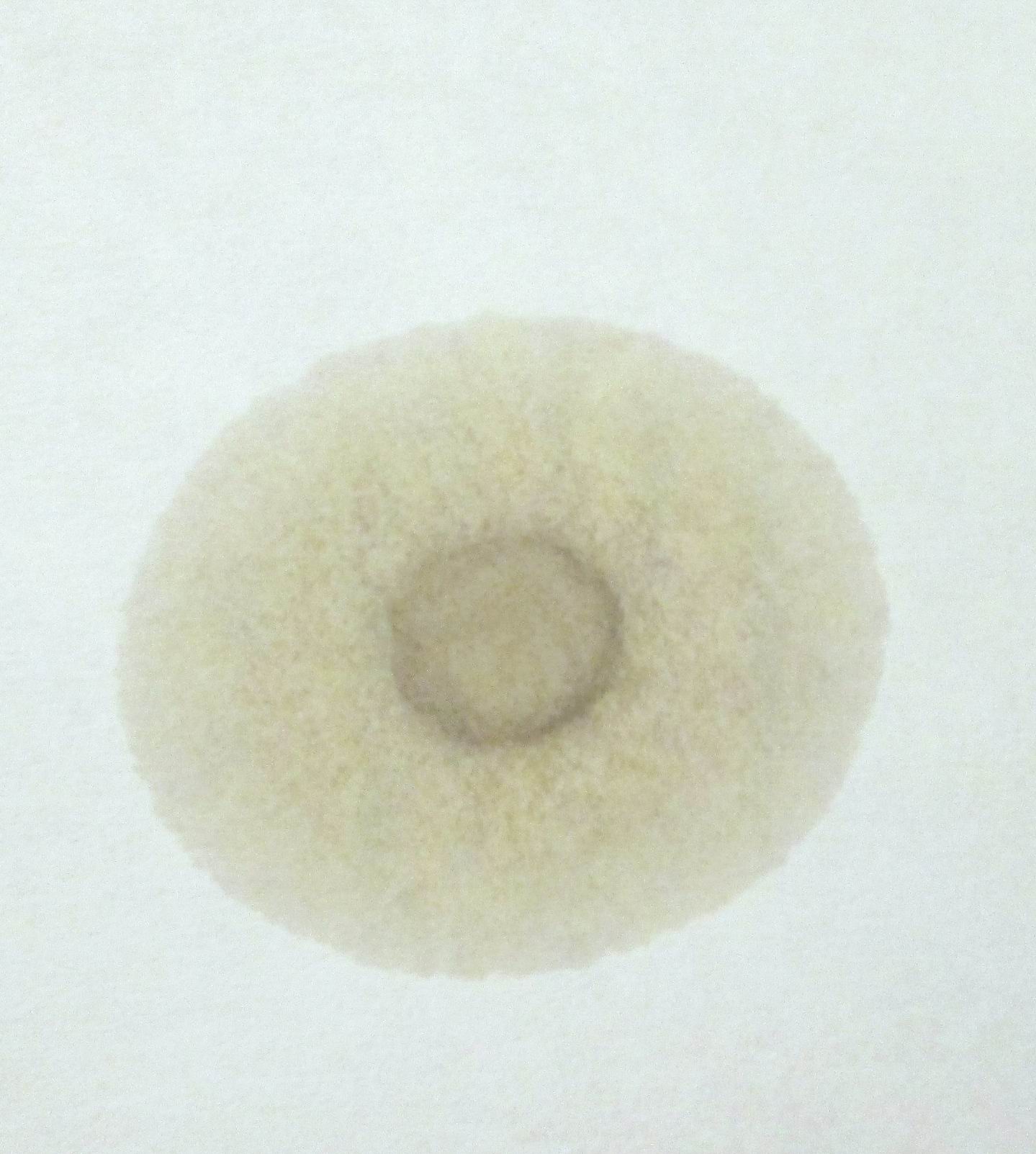

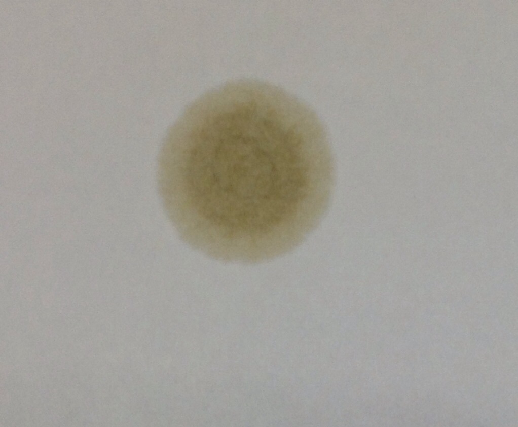

Бензин, Jetta 1.4 122 л/с, заправка 98-м, Лукойл
Масло Castrol A3 0W-30
Пробег на масле на первом фото - общий 31,000; после замены масла - 1,500
Моточасы - 30
Пробег на масле на втором фото - общий 32,500; после замены масла - 3,000
Моточасы - 50
Сушка 24 часа при 22 градусах цельсия
Бумага - светокопи
после замены масла - 3,000 Моточасы - 50
средняя скорость 60км/ч, машина по треку ездит? не попутал мч?
Может и попутал, чессказать.. Если что - извиняйте..
замена масла была сделана 08.03.2014. За месяц проехал 3.000 км. Из них процентов 60 трасса. Скорость по трассе от 100 до 200 км в час. По городу от 30 до 80

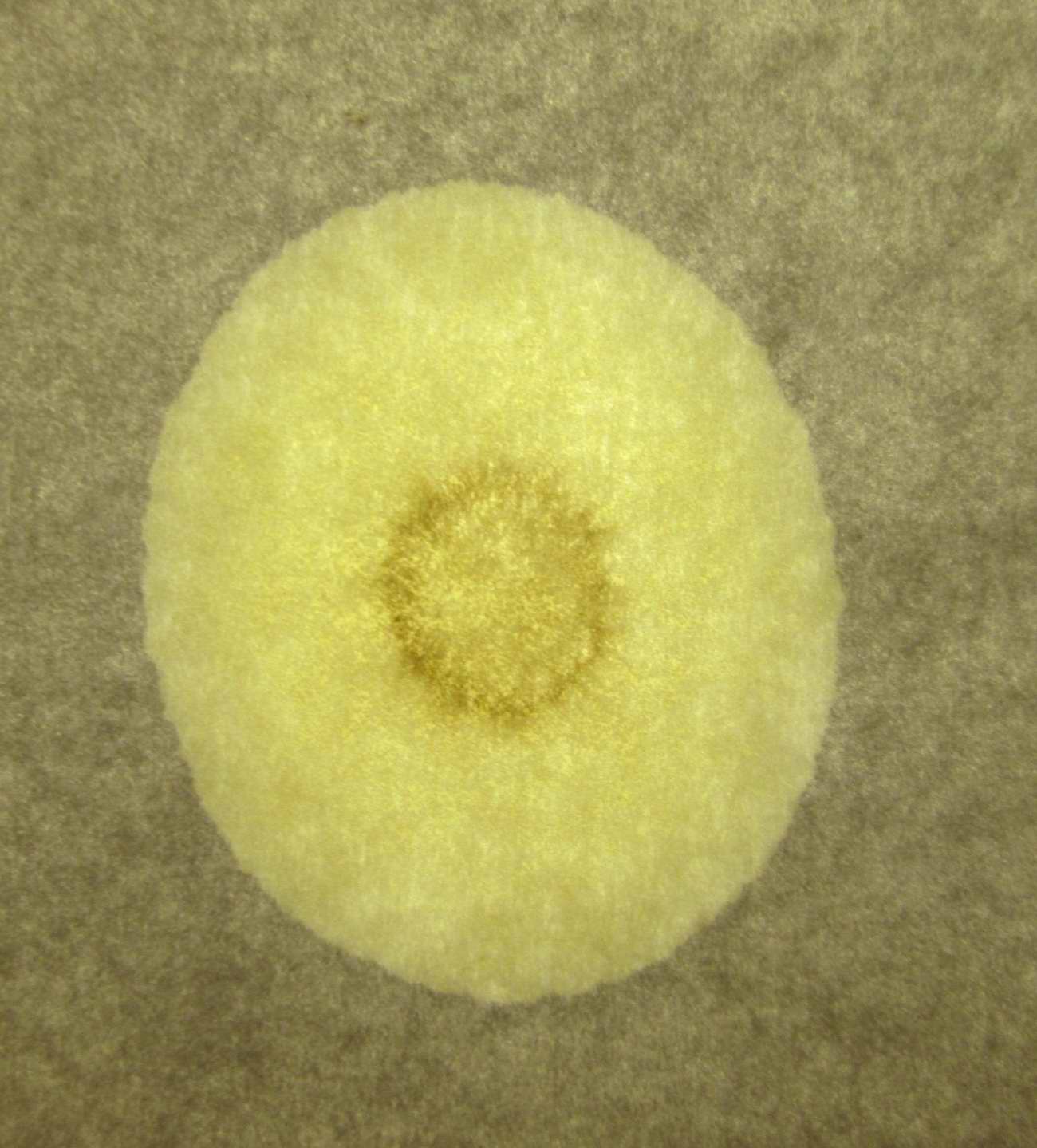

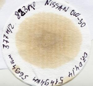

Бензин Лукойл, распределённый впрыск.
Масло Nissan 0W-30 A3/B4, МВ229.5
Пробег на масле - 5694км
Моточасы - 377
Средняя скорость - 15км/ч
Масло залито 26.09.2013
Утренние запуски зимой в -35гр.С, автозапуска нет.
Капля с горячего двигателя
офисная бумага_______________________________синяя лента
просвет
Изменено пользователем igork

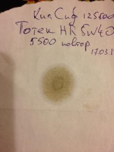

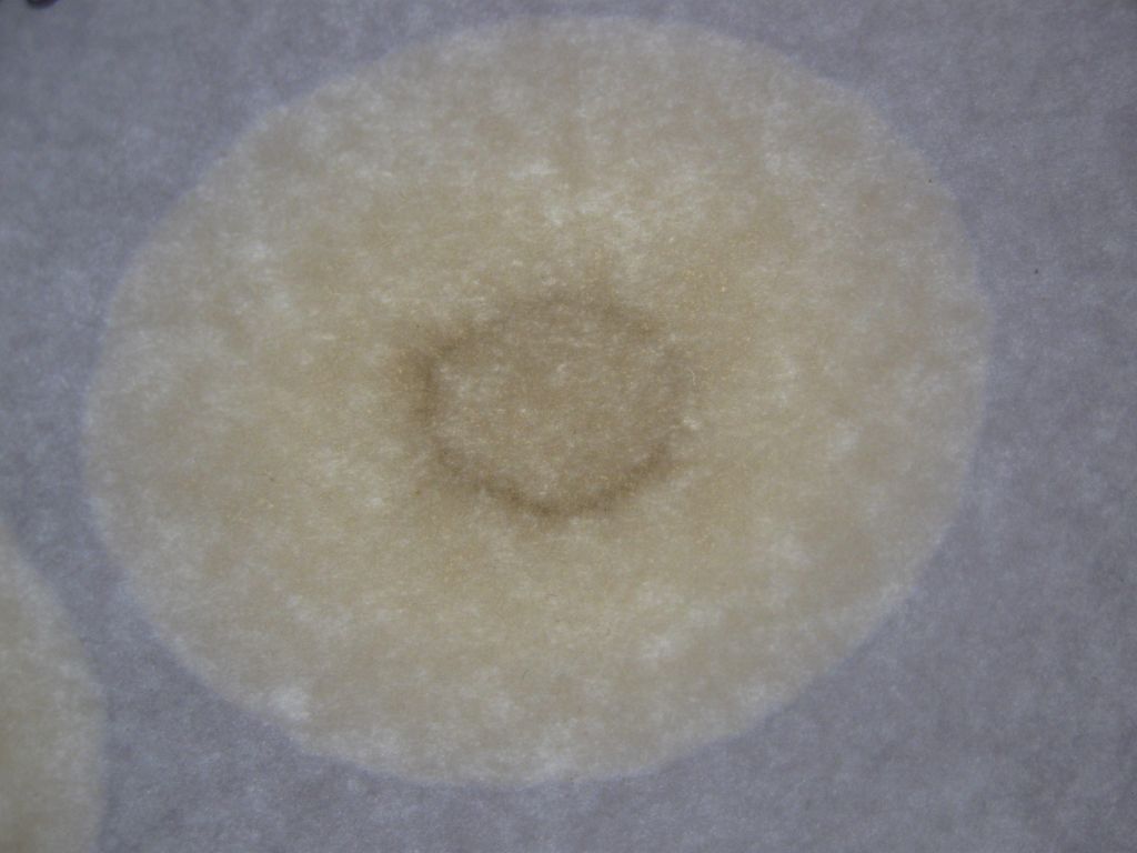

Подошло время помониторить маслице
Тотек HR5w40
Kia Cee'd общ пробег 127500, на этой смене 7.500
Фото на просвет, бумага офис, сушка сутки.
На мой взгляд, на пробеге между 5 тыс км и 7.5 масло хорошо сохранило свои кондиции.
И 5,5 тыс предыдущая проба
...На мой взгляд, ... масло хорошо сохранило свои кондиции.
А по-моему тебе нужно хорошенько прокатиться. Край капли мне совсем не нравится. Сравни с моим фото выше.
