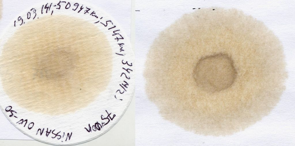

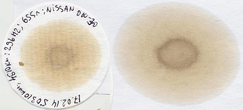

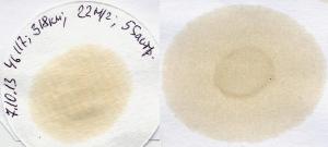

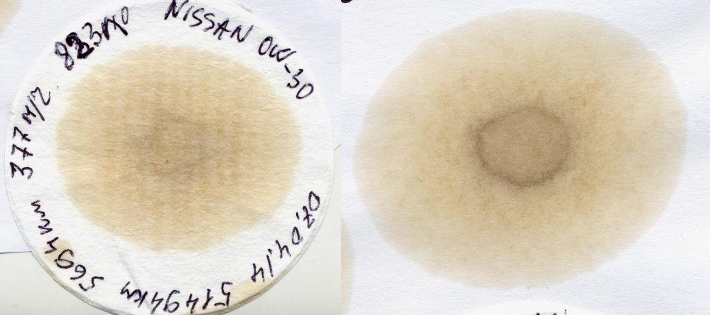

А скажите Ваше мнение по моей пробе, пожалуйста. Почему масло не черное?
http://www.oil-club.ru/forum/topic/5210-kapelnaja-proba-masla/page__view__findpost__p__272262
Изменено пользователем sany28
... Почему масло не черное?
Двигатель не дизельный, топливо хорошее. (Фотография скверная).
Автомобиль - Nissan X-Trail 2.0
Масло - NISSAN 0W-30, API SL, ACEA A3/B4, объём 4.4литра
Эксплуатация - осень, зима, весна 2013-2014 с запусками при -35гр, без подогрева, уличное хранение
Топливо - бензин Лукойл, 910литров
Пробег - 6400км, 416моточасов
Изменено пользователем igork
@OlegArh, как приверженец правильных интервалов, сколько ещё на этом масле покататься можно?
@igork, ещё 600 км. и на анализ.
Об анализе именно этой заливки я уже писал где-то на форуме, но напомню:
1) Думается мне, что это Total 9000 Energy 0W-30;
2) Но Total, как ты знаешь, сменил рецептуру на это масло в середине 2013г.;
3) Масло этой заливки изготовлено в марте 2013г.;
Отсюда следует, что тестить эту отработку смысла нет, поскольку такое масло уже не выпускают.
Так что анализ возможен будет только следующей весной, если никто раньше этот Total не оттестит.
Кстати, по прошествии 416 моточасов щуп через масло хорошо виден, хотя это и по цвету капельной пробы понятно.
я не пророк, и будущее не предсказываю-))), но, судя по пробам, можно ездить дальше - это точно.

для тяжелых условий эксплуатации (зима, средняя скорость 15,4 км/ч, расход 14,2 л/100 км, вероятно короткие поездки или длинные, но раз в неделю (я так понял примерно 1000 км в месяц) очень! красивые пробы:) )
Судя по капельной пробе можно ездить еще, даже намеков нет на скорую замену (если смотреть кап. пробу на фильтрованной бумаге, то ядро кап. пробы только сформировалось).
Изменено пользователем toureech
