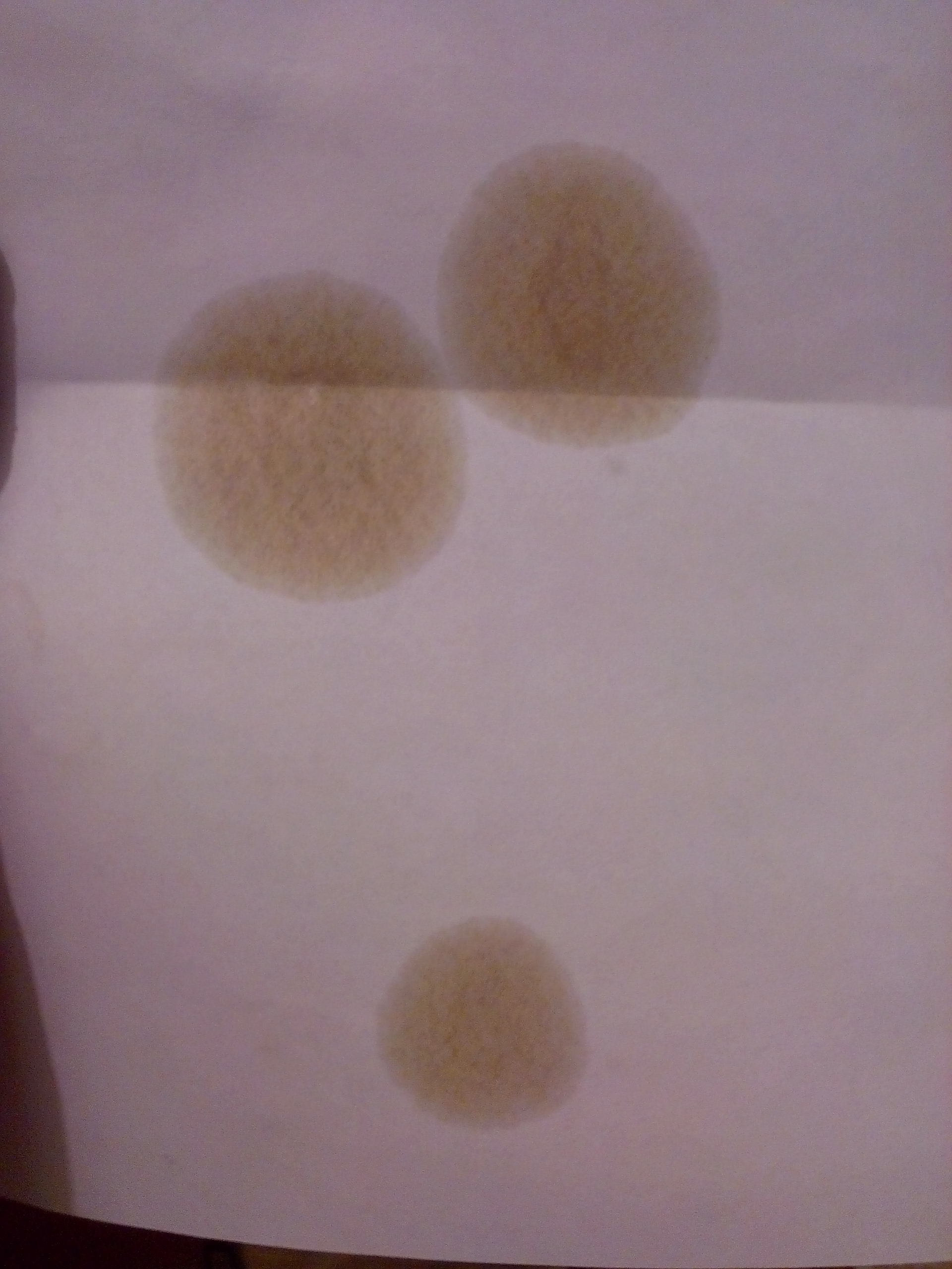

Всем привет!
Извиняюсь за аццкое качество..Погадаете мне?
Seat Ibiza 98г
Масло ARAL M5w40,обем 3,9 примерно. Доливал не более 150 грамм.
Пробег на масле 5700
Трасса 70%,остальное город
Бенз 95
Все три пробы после поездки, после того,как протер щуп. Две жирные это сразу, мелкая так, еще раз макнул на последок) Сушил в духовке часок и сутки лежали дома.
Изменено пользователем Guitarrr
зачем так извращаться? одной капли за раз достаточно, максиммум двух - до протирки щупа и после.
с вашим маслом пока всё в порядке, но я думаю ему уже не долго осталось

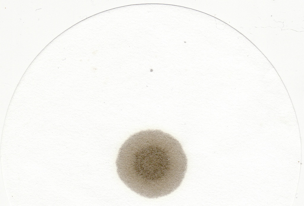

Aвто Daewoo Nexia пробег 120 тыс. на ГБО (метан), масло Mannol Elite 5w40 не менялось 18000 км.
Делаем капельный тест и видим, что оно такое как и было (светлое без загрязнений и т.д.), как будто новое масло :)
Это что получается, капельный тест для машин с ГБО не актуален? :) Ясное дело что эксплуатация с ГБО будет по более чем 7-8000, но максимум 10-12 000, но далее ведь присадки теряют свои свойства и это совсем не видно по капельному тесту?
Масло справа спустя час, масло слева то же масло спустя сутки.
Изменено пользователем Vivaldi

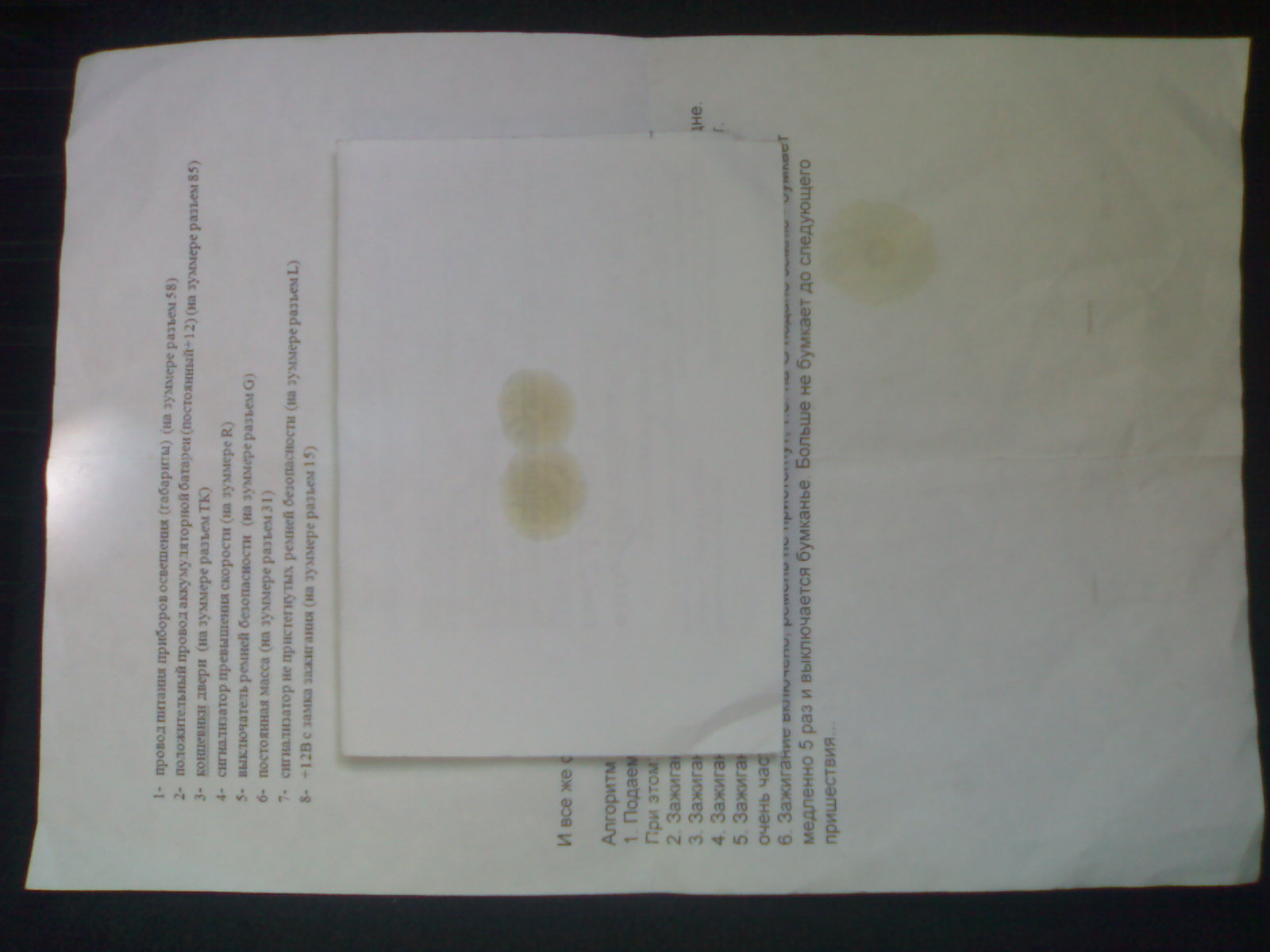

GToil Turbo Coat 10W-40 пробег 3200. ГБО
По тональности бумаги видно что притемнил снимок, на самом деле пятно светлей и прилично

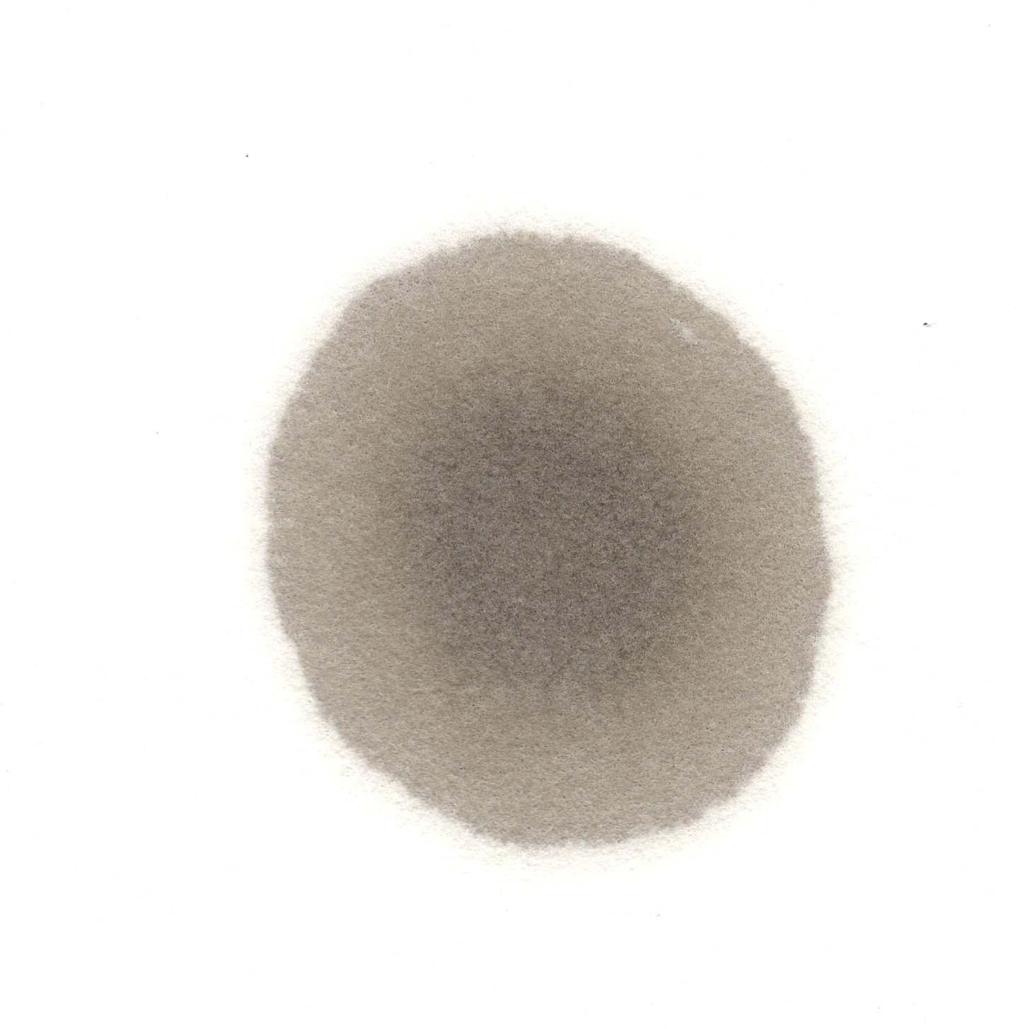

Fuchs Titan GT1 Pro C3 5W-30,
Skoda A5 2.0TDI (BKD),
объем заливаемого "масла" 3.8л., долил 600мл,
пробег на "масле": 9500км,
наработка:
TBN: 2 мгКОН/г
топливо: WOG ДТ Mustang.
скан:

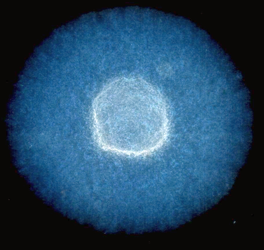

@MAN Diesel, В прошлую твою заливку этого масла(осенью 2013г.) такой ауры вокруг капли не было. Сам что думаешь насчёт этого?
Сейчас использую другой сканер и был другой мотор ОМ646.811, но мне кажется, что аура была всегда.

... но мне кажется, что аура была всегда.
Да нет. Вот твои пробы на этом же масле без ауры.
