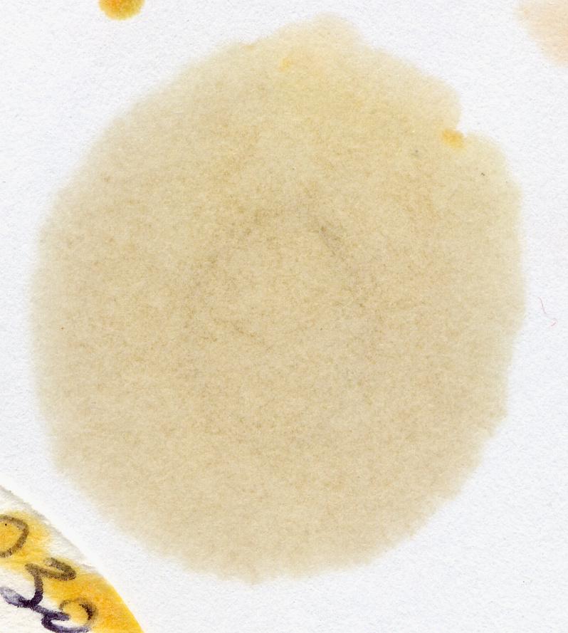

у него уже Кмпр 0.55 может 0,6
какой фильтр накладываешь?
У меня в районе 0.7 получилось, но не суть. Главное, что краевая зона ещё "дышит", но видно, что процесс её разрушения уже пошёл, особенно на просвет. А анализ этой капли будет интересен конечно же.
Я использую редактор Photoline.
У тебя отличные капли получаются, поэтому пользуйся, пожалуйста, сканером для съёмки.
Изменено пользователем igork
вобщем тебе в копилку, этот мотор с абразивным износом цилиндра, берёт мало 1л на 1000км вязкости 5-50, те за 6500км его долили 5л!!! те оно должно быть почти новое при том что моя капля 8500 прошла.... мотор внутри горловины черный от копоти, поэтому интересен анализ с этого мотора ели хозяин не поленится отлить в бутылку пробу....
по твоей корекции да, 0,69 вышло, надо взять на заметку
а Кмд и Дс сколько у тебя?
... этот мотор с абразивным износом цилиндра, берёт мало 1л на 1000км вязкости 5-50, те за 6500км его долили 5л!!! ...
Лаб. анализ конежно же будет интересен.
А вот по капле. Если масло постоянно доливается, да ещё в таких количествах, то и капля, скорее всего, будет выглядеть приемлемо, поскольку масло всё время свежее. Что и видно на фото.

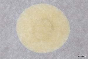

Какая из капель первая, а какая вторая?
Total Quartz Energy Fuel Economy 0W-30 A3/B4 MB229.5 SL про-во июль 2013.
ДВС HR16DE молодой.
Залито январь 2014. КП от 16 июля 2014, пробег 8926 км, из них 725 трасса, остальное город.
Бумага писчяя 80 г/м2
А) Фото с отраженным светом
В) Фото на просвет с разной интенсивностью подсветки.
Изменено пользователем FeAll
Total Quartz Energy Fuel Efficiency 0W-30 A3/B4 MB229.5 SL про-во июль 2013...
Что за масло такое? Может Fuel Economy или INEO EFFICIENCY, но оно С2&C3?
Верно - економи. Поправил, спасибо.
Вот думаю менять или еще 2 ткм по трассе проехать...

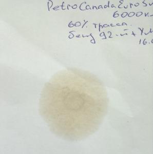

Снова проба Петро-Канады 5w40,пробег на нем 6тыс км, впечатления хорошие, только поушло оно долил 0.5л, но отжиги постоянные тапку в пол, бенз 92-й + Тотек УМТ. 70% трасса.
Бумага офисная сушка почти 2-е суток. Смотрите..
И на просвет...
Изменено пользователем IGOR44
