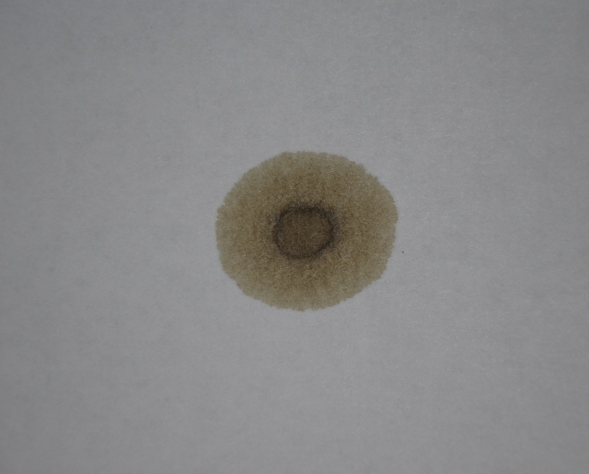

nissan maxima j30, vg30e, реальный пробег думаю больше 400т.км
масло nissan 5w-40 пробег 10т.км, соотношение трасса 60% город 40%

@silvan, красота.
@silvan, у меня на дизеле такие выходят
igork, Лилипут это хорошо или плохо? т.к. думаю сменить бренд, на нем стучат гидрики на холодную, до этого лил LM synthoil high tech 5w-40, не стучали но быстро чернело буквально через 1т.км, ниссановское начало темнеть где то после 5000
... хорошо или плохо? т.к. думаю сменить бренд, на нем стучат гидрики на холодную,...
Хорошо. За гидрики не скажу, поскольку их у меня нет, но вроде как вязкостью лечатся. Но все масла (Х)W-30 с характеристиками, сопоставимыми маслу nissan 5W-40, будут дороже.

для 10000 еще живое, а сколько в запасе еще есть по капельной пробе? пару тысяч? интересуюсь из любопытства, все равно менять на днях
менял бы и чаще да вот по цвету показалось еще живым вот и катал,

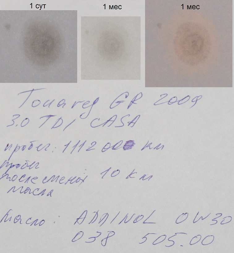

SH Ultra ECT 5W-30 , дизель 1.3 CDTi , пробег указан над каплей.
Прикрепляю следующую пробу, сушка 1 сутки:
Touareg GP 3.0 TDI CASA без сажевого фильтра,
масло Addinol 0W30 Extra Light 038 505.00
проег общий 111700км, после замены 500км (1месяц)
d2=8mm
D =16mm
Kмд=D/d2=2 браковочное Kмд=1.65
В новой капле содержится взвесь (крупинки), на фото чётко видны.
Прикрепил переснятую пробу предыдущую, сушка 1 месяц.
На каждом рисунке по 2 фото одной и той же пробы, различаются только массштабом и освещением.

Предыдущее масло
Addinol 0W30 Extra Light 038 505.00 + ТОТЕК Астра Робот-1 (доза введённой антифрикционной присадки 1/4, 50мл, из расчёта на 10л)
при пробеге 115000(3800)км в апреле заменил на
Тотек HR 5W40 + ТОТЕК Астра Робот-1 (доза введённой антифрикционной присадки 1/2, 100мл, из расчёта на 10л).
Пробы на 115000км и 117000км смысла прикреплять нет, были классические чистые капли, правда после сушки длительное время, они вообще испарились, остались только еле различимые остатки примесей.
Прикрепляю новые пробы масла на 119000(4000) и 119350(4350)км, в основном трасса, не нравится мне амёбы вдруг проявившиеся.
Буду признателен за комментарии (введён ТОТЕК Астра Робот-1).

Возможно бумага была сыровата, как вариант.
И думаю, что АР-1 не влияет на это никак. Обычно после АР1, может резко возрастать кол-во отмытого кокса (сажи) в масле, т.к. присадка имеет высокую моющую способность.
