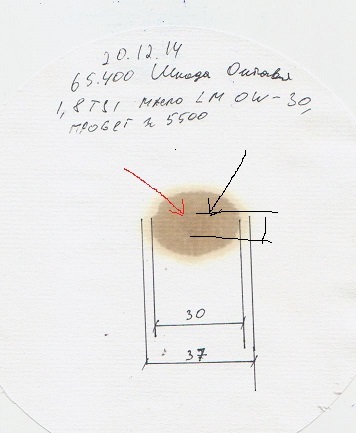

Ребят, подскажите, это что столько топлива в масле? Ореол вокруг пятна это ведь оно? Или не? Первый раз пробу взял. Сушка больше суток.
Масло Идемитсу эко 5w-30, пробег 5200км. проба взята перед слитием, на горячую. Перед этим было две поездки с недогревом пихла. Мотор RB-20DE, пробег 200тыс.
Некоторые масла имеют свойства оставлять таки ореолы хорошо бы если залили другое масло ,для проверки через 500 км каплю сделать лучше на офисной бумаге.
По идемитсу.
А не могут такой ореол давать ПАО или эстеры?
По Ксенуму на свежем двигателе тоже такой ореол вижу.
@Фараон Иванович, Больше на топливо похоже. Сейчас уже холодает.
Посчитайте так по этому методу так легче .
По капле могу сказать масло рабочее , видимо двигатель чистый.

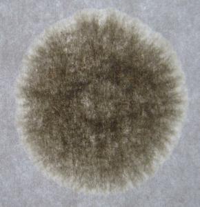

Ниссан Патфайндер 2011, 2,5 л. TDI, общий пробег 34000 км.
залито масло Ксенум Х1 5в40, 7 литров.
пробег на масле 5000 км., без доливок, средняя ск. 50 км/час, 100 моточасов, 90% - трасса
ЕГР не заглушен.
Проба капалась на офисную бумагу, после трассы, заглушил, щуп протёр, опять сунул-вынул, дождался когда само капнет.
Сутки сушил при комнатной температуре.
Извиняюсь за лишние артефакты на бумажке в виде буковок, в темноте не заметил, что схватил бумажку с предыдущей пробой от другой машины.
Удивляет лучистость масляного пятна, всю ветку проштудировал,
понял, что у дизелей всё по-своему, но всё-же?...
В продолжение темы (сообщение 1721 от 3 ноября): Пробег уже 6500 км.
- средняя скорость 50 км/ч., так и осталась
- с 5000 км. езжу с заглушенным ЕГР
- ещё в прошлом сообщении забыл указать об установленных:
- маслоотделитель картерных газов
- чудо-коробочка одноканалка (чип), которая поддёргивает вверх давление топлива в рампе (теоретически сажи больше в выхлопе).
Судя по фотке, всё не так плохо с этим Ксенумом, ядро в процессе оформления,
масло не угорает несмотря на отжиги по трассе, пока ни разу не доливал.

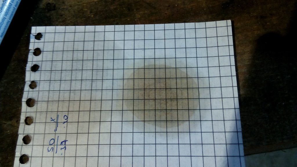

На днях узнал о капельной пробе, сразу сделал. Проба бралась сразу после поездки, высушивалась 20 час. Бумага обычная "снегурка", Масло ЗИК 5/40 синт. залито первый раз, до этого заливалось исключительно ЗИК 10/30 п/с, пробег на этом масле 6500 км, общ. пробег 46500 км. Двиг. 1.6 8-ми клапанный, авто "Калина".Езда в основном на короткие расстояния. Масло выглядит оч. тёмным.
Просвещенные, почитайте пожалуйста и мою картинку.
Изменено пользователем Never
Вот переделал. Проехал 70км. Сушил часов 36, сканировал. Попытался обработать, но я не художник)))

Мотор чистый сажи мало , масло ещё живое я думаю две с половиной тысячи масло точно пройдет.
Понял почему вопрос ,есть краевая зона внутри но она сильно размыта . Меня бы это насторожило ,тем более сравнить не счем, хотя были здесь похожие пробы и масла били рабочие. попробуйте сделать пробу на обычном печатном листе с плотностью 80g/m* и фото сделать на просвет. Посмотрим что там будет видно.
Изменено пользователем voka65
Нормальное рабочее масло , краевая зона чуть размыта но это в пределах нормы для такого пробега , я думаю до 10000 тыс можно ездить с таким темпом , и если не лень через каждую тысячу делать капельные пробы и сравнивать.
Уважаемый при таком пробеге на капле Вы ничего не увидите (при рабочем масле) ,потому и цветокоррекция выдала художественный рисунок. Надо что бы масло поработало , делать капли через каждые 500-1000 км ,что бы с чем было сравнивать.
На той пробе были края рваные, нужно было выпарить конденсат. Вот по этой, то можно, что сказать про масло? до этого пост 1784
Спасибо,а о чём "говорит" чуть размытая краевая зона?
Масло начало накапливать шлаки ,но они находятся во взвешенном состоянии ,то есть дисперсионные свойства масло не потеряло.
