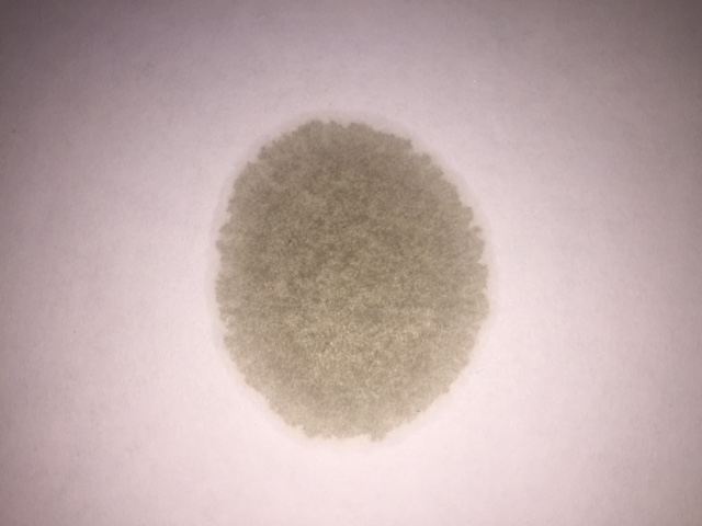

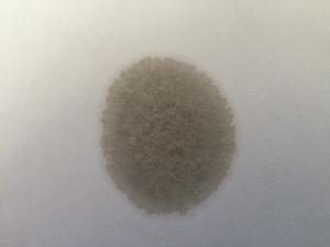

В общем я тоже взял новую пробу... сейчас пробег 4200, 127 мото/часов. Получилось вообще вот так. Честно говоря я слегка в шоке... Такое ощущение, что масло залили совсем недавно... Фото: со вспышкой, без вспышки, на просвет (окно). А где ядро, которые было тут: http://www.oil-club....ost__p__352753. Амебооразная форма по-моему ушла, но я думаю что в предыдущую пробу попал снег и сама капля намокла (был сильный снегопад, хоть и закрывал листочек, но снежинки все равно попали). Но почему ядра то нет. Я после доливки на 3300 ничего не доливал, у меня тупо больше масла нет, тогда остатки вылил.
П.С. В предыдущей пробе ошибка в моточасах: 111, а не 129..
Изменено пользователем Mixa_mc
И, кстати, много где видел, что желтый либо коричневатый цвет масла говорит об окислении масла в результате перегрева двигателя и, соответственно, масло требует срочной замены. А тут у людей у каждого второго цвет масла желтый, коричневатый. + принимая во имание, что в современные машины в основном все льют малозольники с низким щелочым, это не повод для беспокойства? Либо это просто характерный цвет масла? По хорошему надо капли нового масла из банки тоже выкладывать.
Точнее фраза звучит так: "А стойкий желтоватый, или светло-коричневый цвет зоны диффузии говорит о значительном окислении масла из-за аварийного перегрева ДВС". http://www.edial.ru/articles/diag-po-kap-probe.html.

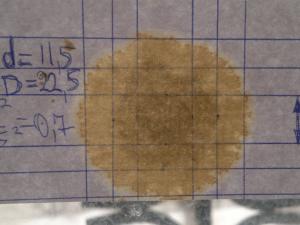

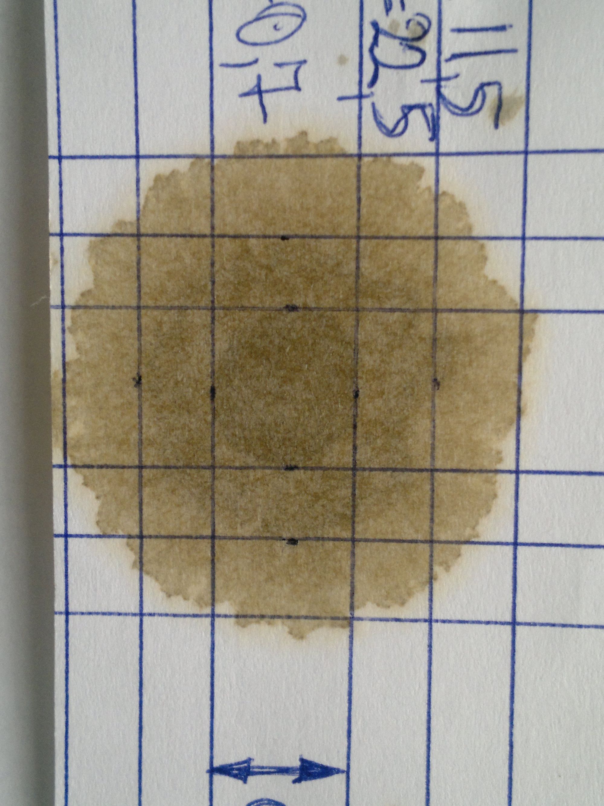

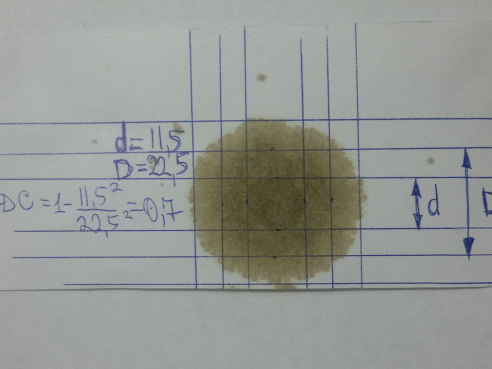

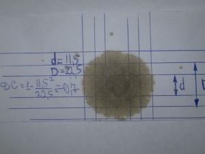

Здравствуйте, посмотрите пожалуйста, правильно ли считаю?
Сжег 400л аи-98, около 150 мч, средняя скорость сегодня 21 км\ч, мобил1 0W40, 2,0FSI.
Капнул с 5 см на лист 80 г\см, масло 90 С, сушил около 30 ч.
Несколько снимков, т.к. с телефона - плохо различимы зоны.
А общий пробег сколько? Маслице хорошо сработалось.. На Мобиле постоянно?
Да на мобиле последние несколько замен. Пробег забыл засечь после последней замены. Последний раз возможно был перекат (12т.км), но по капельной не плохо было и пробег трассовый в основном. Не промывал двигатель. Может несливаемый остаток повлиял. Менять буду, но хотел по формуле igork 600л. сжечь. Средняя скорость была 17, после снятия аккума последний раз 21.
Спасибо voka65, а ДС я неправильно посчитал? Там же 0,7 получилось? Если d - там где у Вас стрелочка, то полутся ДС=1-22 в квадрате\34 в квадрате = 1-484\1156=1-0,41=0,58. Делаю вывод, что еще 200л. топлива можно попытаться докатать, если ДС не станет 0,3 (вроде это крайнее значение нормы ДС). Через 100л. повторю капельную и расчет ДС.
Вот та же капля при дневном свете, но еще через день и разрешение повыше.
Изменено пользователем lexo
