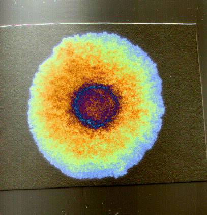

@Never, зело борзо. Все зоны хорошо читаются.
Езди и капай, там видно будет. Я наблюдал и "триггернный" эффект, т.е. после определённого пробега масло начинало резко сдавать позиции.

@Never... Все зоны хорошо читаются...
Спасибо igork, красивая картинка.
Скажите пожалуйста, как Вы определяете, что все хорошо? Главное чтобы все зоны были отчетливые?
Капельная проба в большей степени это качественная оценка состояния масла. Поэтому если хорошо видны каждая из зон с чёткими границами, то логично предположить, что состояние масла хорошее.

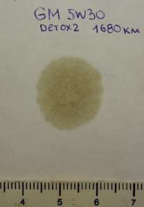

Вчера сделал капельную пробу и что-то она какая-то странная.. Общий пробег 31680 км. режим город/прогревы. Последняя замена через 8000 км.
Заливаю пока только это масло. Менять чтоли надо срочно?
Изменено пользователем vyatch2015
Ядро видно плохо. Капайте еще.
А есть предыдущие капельные пробы?
Вы сколько сушили капельную пробу?
По мне так ядро разрушилось/или не сформировалось.
Изменено пользователем toureech
