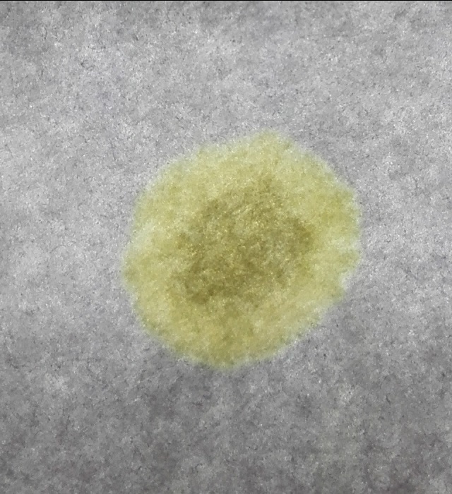

Всем привет!
Озадачился контролем состояния масла, но чего то сам никак не могу разобраться.
Во первых мне никак не удается капнуть маслом на листок. Ну не хочет оно капать и точка. На холодную еще есть шанс, а на горячую вообще никак. В итоге просто касался концом щупа бумаги. В качестве бумаги использовал офисную. В итоге получалась капля на листе диаметром около 2..3 мм. После высыхания 24 часа каля растекалась до пятна 12 мм. в диаметре.
Во вторых за 1500 км. наблюдений с пробега 4500 до 6000 км. ни на одной пробе не было четкого ядра. Просто темное пятно в центре и чуть светлее остальная часть. С увеличением пробега все это добро темнело все сильнее, но отношение диаметров в целом оставалось прежним.
В третьих пятно на бумаге продолжает видоизменяться и после просушки 24 часа, причем довольно значительно. Появляется светлый ореол вокруг пятна, край пятна становиться рваный как от воды, в целом пятно становиться светлее.
Прошу совета и мнения у бывалых.
Машина Infiniti QX70 30d, пробег 6000 км., масло залито с завода, оригинал Nissan 5W30 API SM/CF ACEA C4. Масло не доливалось, не угорает, намотано примерно 240 моточасов. Из 6000 км. пробег по трассе около 2000 км.
Вот мои пробы на горячую.
Пересушивать и передерживать тоже нельзя.
12 часов при комнатной тем-ре - самое то.
А так лёгкая фракция масла начинает выпариваться, а она дальше всего от центра капли расползается. Потому и края рваные.
Забыл добавить - фото проб после 26 часов просушки, 10 из которых в машине, а остальные при комнатной температуре.
@BorisSpb, заметил, что одной из отличительных особенностей низкозольных масел является неспособность сформировать чёткую краевую зону. Сказывается недостаток присадок. Но зоны сами себе у тебя видны, так что скорее всего всё нормально. И не суши пробы в машине, влагу бумага напитывает из воздуха.
Спасибо на добром слове. Все равно думаю поменять в самое ближайшее время, а потом уже буду 'правильно' вести статистику.
