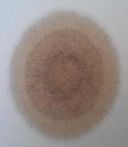

Масло с присадкой Тотек АР-1. Пробег 2500 км.
Что-нибудь можно увидеть на такой капле и такой бумаге?
Я вижу, что площадь крайнего кольца , чистое которое, очень мала. После ядра большая зона с черными вкраплениями. Означает ли это ,что масло нужно сменить?
До 5 000 км. можно проехать с доливкой свежего масла 1 литр?
Изменено пользователем Fritz
лист бумаги-то чистый был ? картридж не пачкал ?
лист был чистый ,там слева на листе действительно есть следы от картриджа, но в зоне масляного пятна лист был абсолютно белый, единственное, там линии с обратной стороны проявились ,но они четкие горизонтальные, а при увеличении фото, в диспергирующей зоне явно много черных точек.
Блин ,да ,они очень похожи на следы картриджа, но это 100% не краска.
я думаю, лучше сделать еще одну пробу на чистый лист. Но в любом случае бежать и менять масло пока не стоит. Особого криминала нет.
завтра сделаю еще одну.
