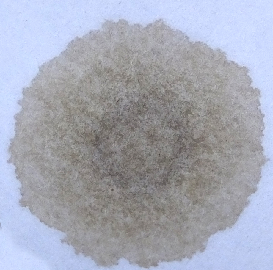

@Роман 86, хорошая проба у тебя и симптомы хорошие. А в любом сканере функция есть такая "выделение сканируемой области". Пользуйся этой функцией. Весь лист сканировать не надо.

Спасибо,добрый человек! Успокоил.А то уже руки зачесались,на замену :bravo: Мобил у меня на этом пробеге,темнел в сторону чёрного цвета.А тут серо-жёлтый какой-то...

Это оно? http://liquimoly.ru/product_view2.php?id=2104. В ПДС указано Цвет:зеленый, флюоресцентный))))).
Всё верно,оно.Из канистры оно такое,типа,должно светиться с помощью какой то лампы.Чтоб на сервисе можно утечки обнаруживать.Оно по началу и на крышке заливной горловины зеленоватое было,сейчас-уже нет.
Пробу сушил час в духовке на 100 радусах
Масло: VW Special Plus 5w40
Пробег: 4500км
Средняя скорость движения: 12км/ч (борт. компьютер посчитал)
Эксплуатация: зима + регулярный автозапуск (с сентября 2014 по сейчас)
Двигатель: 1.8TSI
Посчитал коэффициенты:
Для левой капли:
К(мпр) = 0,6
К(мд) = 2,4
Для правой капли:
К(мпр) = 0,7
К(мд) = 2,2
В среднем ((Л+П)/2):
К(мпр) = 0,7
К(мд) = 2,3
Менять или еще можно ездить?
надо, конечно, сканированный вариант смотреть с хорошим разрешением, но по общему виду я бы задумался о замене.

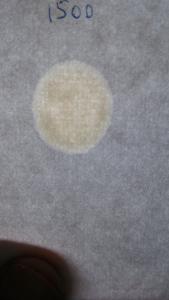

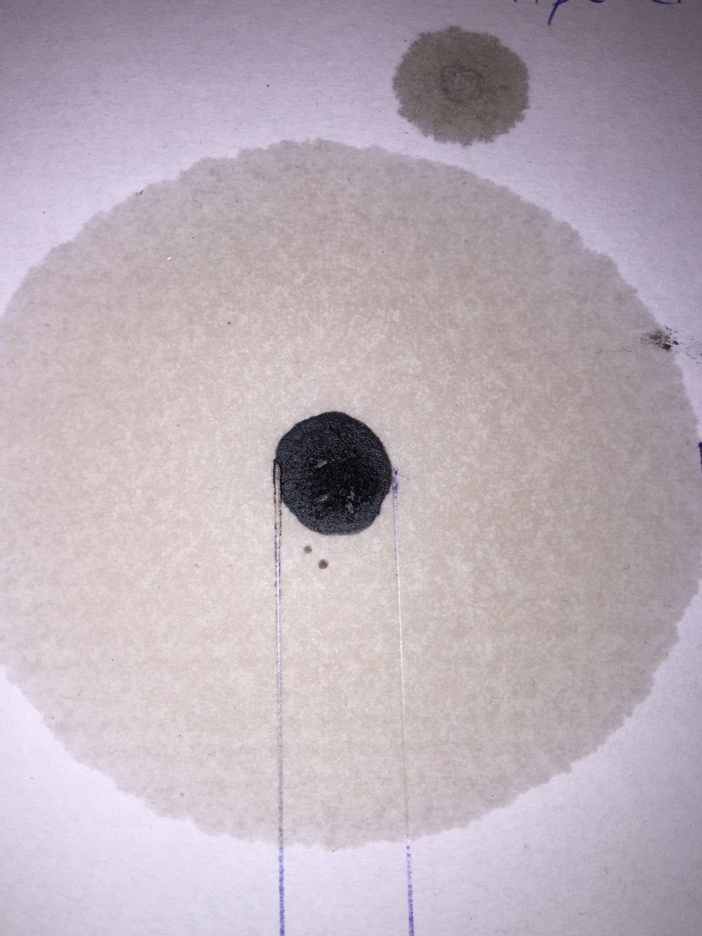

Вот попытался сделать мой первый капельный тест, не судите строго - первая попытка
Масло залито 29.09.2014, пройдено 5 тык. Это масло льет мой автохауз с самого начала, в котором я и брал машину - под Мюнхеном.
Пробег авто - 35 тык. Замена производится один раз в год. Авто 2011 года - 4 смены за 4 года. Средний пробег в год - 8500 км...
Масло взято с внутренней поверхности заливной горловины, насколько я понимаю ему кирдык?

Ниче сибе аж на 8 см расползлось, афигеть
@Vivaldi, пора. Предложи ему проехать по трассе с оборотами хорошими, чтобы воду выпарить, но думаю, что вряд ли уже поможет. Вообще, зачем в Ниву Dexos2?

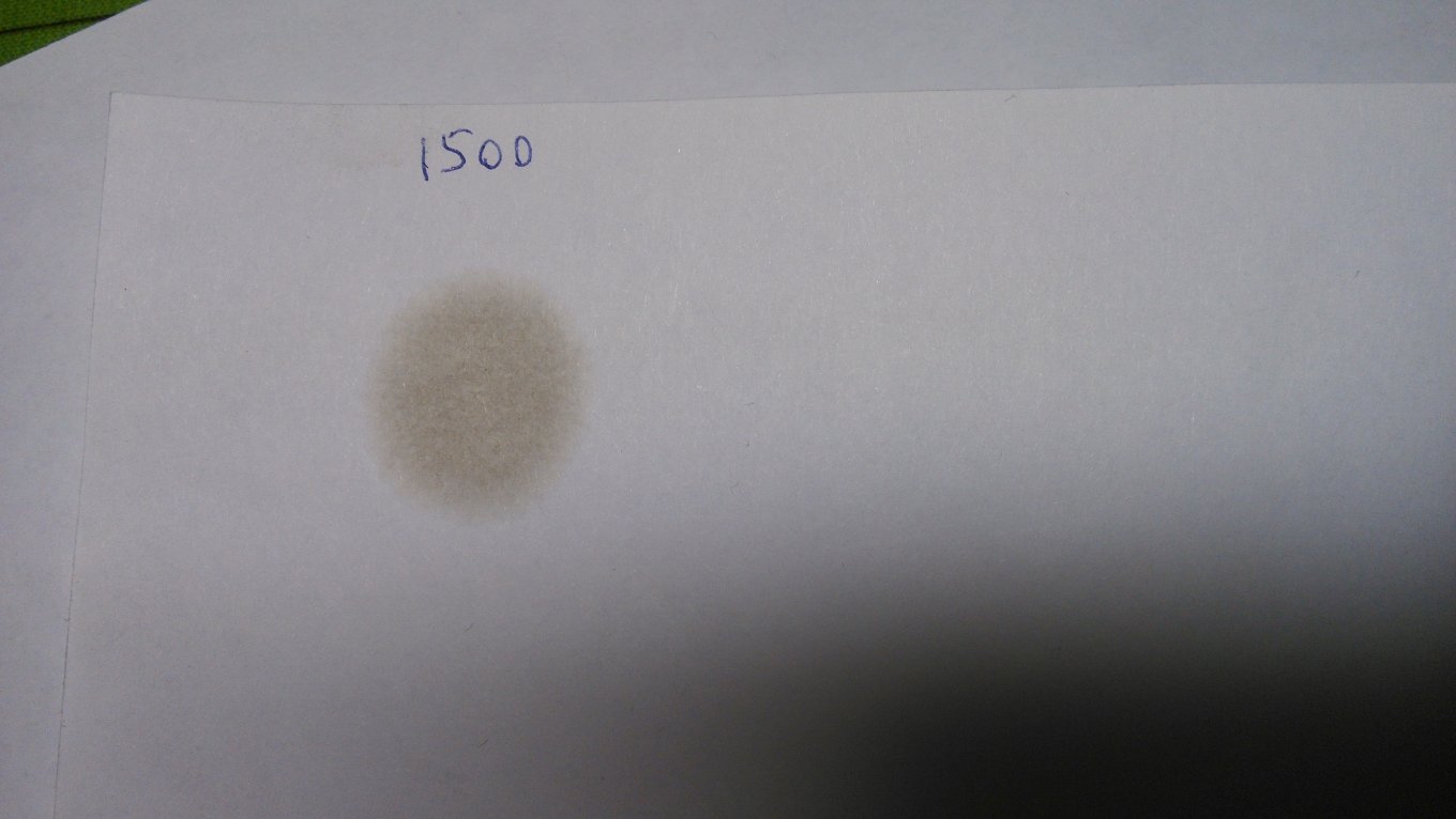

добрый день! помогите расшифровать данную каплю масла...
дизель ... общий пробег по двигателю 120к

Самое интересно что он как раз по трассе и катает с выоскими оборотами, насчет Dexos2 он не знал )) просто выбирал хорошее масло и оказалось потом что оно такое вот :)
Вы соскребли всю четырёх летнюю грязь с поверхности , нужна капля масла из картера!!! :acute:.
Расшифровывать как будто бы и нечего , масло рабочее , ИМХО для дизеля с таким пробегом капля чистая ,сажи мало.
