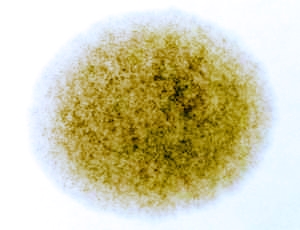

Ранее выкладывал. Теперь так сказать в кучу. Авто ситроен джампер дизель.
Какая динамика? Менять или еще покатать.
По фото 3000. 4000. 5000.
Ну а с моей что?
Изменено пользователем mcimport
Ну а с моей что?
Нормально сейчас. А на 3000км похоже топливом было масло залито или водой, но к 4000км всё выпарилось.

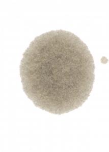

Всем привет !
помогите новичку с оценкой состояния масла .
тест делал на офисной бумаге, фото с разным светом ,высохло , спустя 14 часов .
Всем привет !
Если это масло из картера двигателя ?! Свежее чистое масло ,взвесь только начала накапливаться ,ИМХО масло прошло от 500 км.Но и терзают смутные сомнения!:(.
Изменено пользователем voka65
+1
удивляет резкое накопление золы.
Что за авто, пробег, пробег на последней заливке?
Если лень заполнить профиль, можем погадать на кофейной гуще ))
Изменено пользователем Фараон Иванович
+1
Было интересно что скажите в слепую :)
q7.3.0td пробег 81000,
на момент теста на масле mobil esp 5w30 пробег 6500км , 60/40 город/трасса .сделал ещё один тест/(на сл. день.)
Вот они и сомнения ,ёкало что это может быть дизель по размытому ну да ладно .....будем.

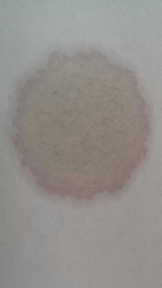

Пробег автомобиля на момент пробы — 61 000 км.
Пробег на масле — 1 000 км.
Масло Valvoline 5W40 SynPower
Бумага Svetocopy
Капля вторая.
Сушка на котле, 36 часов.
Была залита присадка в бензин от VG G001770A2
Вопрос — что за розовый ореол?
Антифриз в норме, уровень не уходит.
Изменено пользователем David Kratos
Бумага Svetocopy
Капля вторая.
Здесь много если ,
если ОЖ не уходит ,значит в масле есть другая посторонняя жижка
если это вода значит масло не прогревалось ,короткие поездки ,накопился конденсат
если это топливо то значит или короткие поездки вовремя которых топливо не успевало испаряться .или неисправна топливоподача (забиты форсы)
если это розовый ореол не от присадки которая заливалась в топливо !?! то просто пересушили на горячем котле.
Как то таак ;)
по мне, так на котле пересушили,
просто забросьте пробу на шкаф на вечер,
на сл. день сфотографируйте.
Интересует ваше мнение по маслу , так и не понял - каков результат ?
Спасибо.
Здесь много если ,
Как то таак ;)
В любом случае не нравится мне эта проба)
Да проба не очень , как вариант переделать после пробега.
