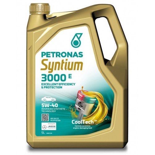

Petronas Syntium 3000 E 5W-40 свежее
Petronas Syntium 3000 E 5W-40 свежее за анализ спасибо товарищам demon_al, nikulum, Noble, Sprint198, parziv.
Масло приобретал в емексе у поставщика MOMS по цене 665р.
Вскрытие масла в лаборатории УРЦТЭиД:
Petronas Syntium 3000 E 5W-40 (VOA BASE) копия.jpgPetronas Syntium 3000 E 5W-40 URC копия.jpgPetronas Syntium 3000 E 5W-40 photo1.JPGPetronas Syntium 3000 E 5W-40 photo2.JPG
Масло заявлено как: API SN/CF; ACEA A3/B4; Разрешение MB 229.5; Допуск BMW Longlife 01; Допуск VW 502 00/505 00; Допуск Porsche A40; Допуск Renault RN0700/ RN0710; Соответствует таким требованиям: GM-LL-B-025.

Я так понял у Петронаса мини ребрендинг, делал кто анализ из такой упаковки?
Нет, полный:
Syntium Next Gen Product
