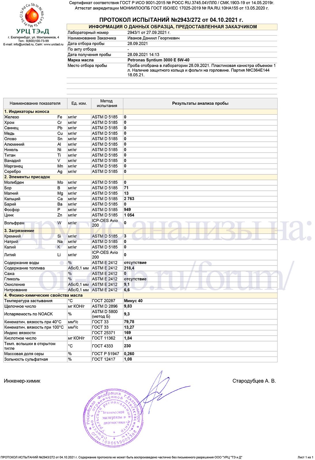

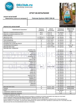

Заурядная 5w-40 229.5 (под вопросом, кстати) на каком-то Инфинеуме не первой свежести. Лукойл Генезис прикольнее выглядит.
Ещё и щелочное намеряли менее 10ти.
Изменено пользователем ai_gelios
Норм, но лукойл на тысячу дешевле при прочих равных
Рецептура Infineum 6660. Она кстати имеет меньше золы... Не смотря на то что старше. На такой до сих пор 0W-40 делают. 2300р за 4 литра не разорительная цена. Нормальное масло.
Лукойл конечно подешевле (1450р) и рецептура следующая, это надо признать :)

Valeruc Novus Volcano 5W-40 это гидрокрекинг с MB 229.3. Это масло гидрокрекинг с более современным MB 229.5. Это лучше. Эльдар мне друг, но истина дороже :)

Из плюсов масла, зольность, 229.5
Пакет даже не sn, я так понимаю, из за ограничений по фосфору это SL теперь) .
 Стоит масло не дорого около 2100 за 4л. Что за качественный бренд и 229.5 нормально.
Для 40-к в API SN нет ограничений по фосфору.
