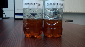

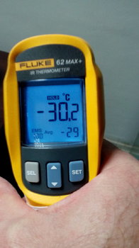

Популярное сообщение VV"351 4 064 Опубликовано: 6 апреля 2020 Популярное сообщение Поделиться Опубликовано: 6 апреля 2020 (изменено) Как и обещал когда-то в теме, хоть своего поста об этом не нашёл, сделал сегодня основательную проморозку сабжевого масла до апгрейдовой формации, канистра без проверочного кода от января 2018 года. Сравнивал Мобил1х1 с маслом Neste Pro F 5W-30, которое у меня сейчас залито. Немного фото самих проб для визуального сравнения по цвету, подтверждение температуры в морозильной камере на цифровом пирометре и 2 видео, при +22С и при -30С. Что мне бросилось в глаза, так это то, что Мобил1х1 5-30 как бы имеет заметно лучшую полярность, залипаемость даже на поверхности пластиковой тары, Предполагаю, что на поверхности металла, на хоне цилиндров это проявляется ещё больше.Что это - работа чуть большей вязкости или наличие эстеров и прочих вкусняшек? Цвет масел практически одинаковый, по запаху, довольно цивильному, тоже мало различимы. Поведение смотрите на видео: Изменено 6 апреля 2020 пользователем VV"351 9 Цитата Ссылка на сообщение Поделиться на других сайтах
VV"351 4 064 Опубликовано: 6 апреля 2020 Поделиться Опубликовано: 6 апреля 2020 Вскоре хочу проморозить Mobil1x1 5W-30 в своей бытовой морозилке холодильника, в которой думаю, температура ближе к -20C, как в большинстве случаев встречается. Если текучесть при -20С ощутимо будет лучше против -30С, то тогда можно будет прикидывать, стоит ли это масло без страху и упрёка использовать в зиму в умеренных климатических зонах, в том же Питере, например, Москве. Видео также сюда планирую добавить для показательности. 2 Цитата Ссылка на сообщение Поделиться на других сайтах
a-ha 21 961 Опубликовано: 6 апреля 2020 Поделиться Опубликовано: 6 апреля 2020 VV"351 в Мобиле эстеров нет, там нафталины, и они тоже "полярные". 1 Цитата Ссылка на сообщение Поделиться на других сайтах
