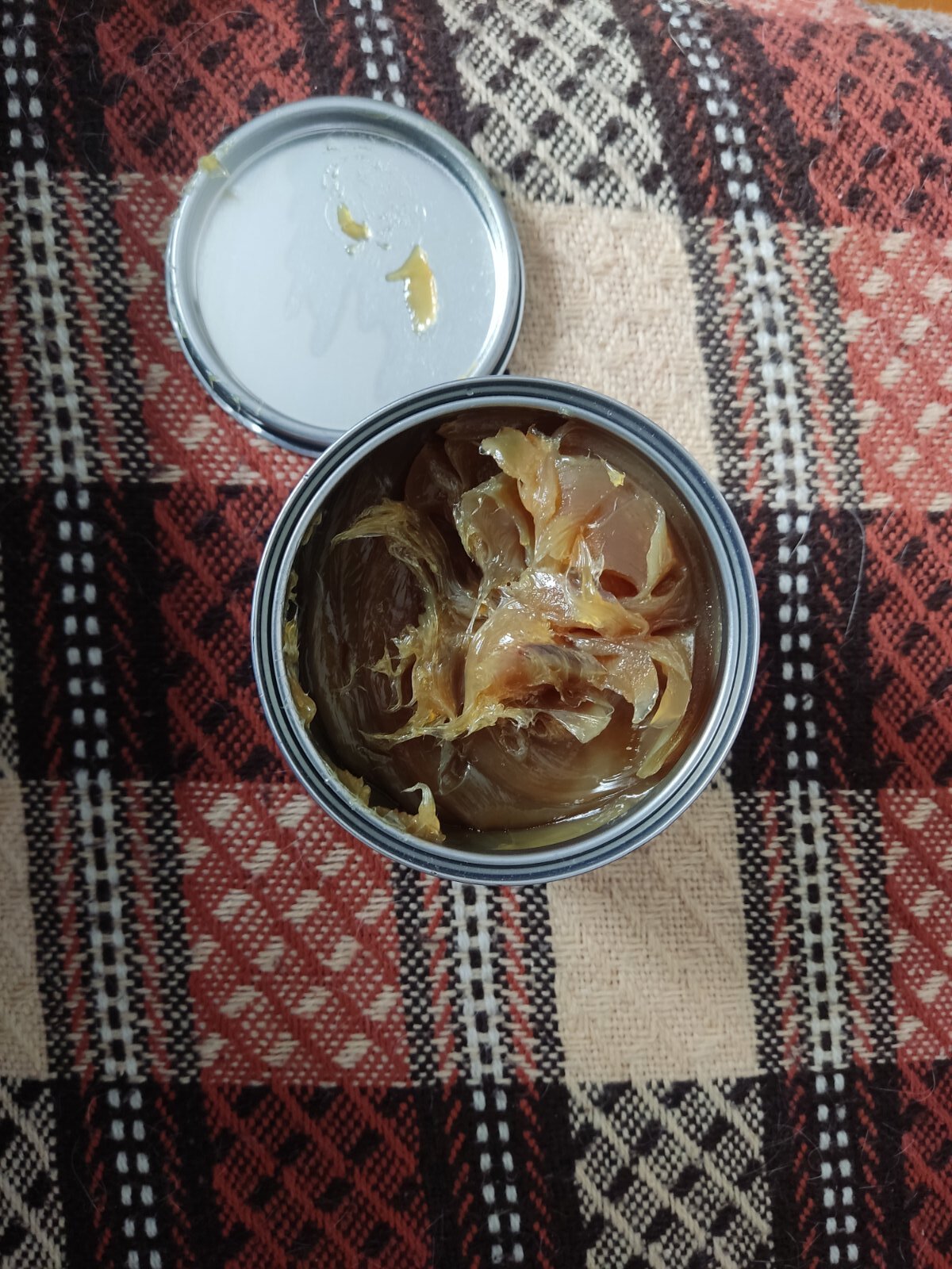

вот ещё наглядная демонстрация волокнистости бариевых смазок.
если новая шрб так сумеет - отлично.
Изменено пользователем Obormot

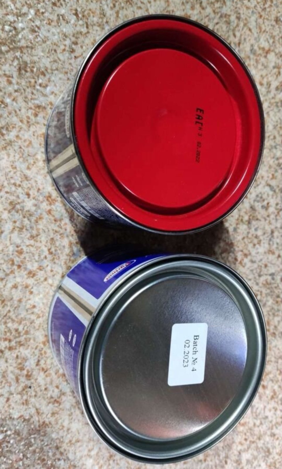

20.03.2023 в 06:21, igor.aristarkhov сказал:
Да она чёт везде разного цвета. Тоже обращал на это внимание. Если в поисковике забить шрб 4, и посмотреть картинки, там вообще они все разные по оттенку.

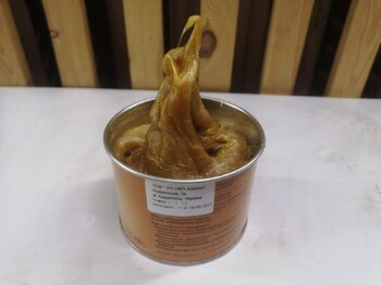

Тут вот на фото, эта же партия, но уже темнее. А в старой банке наоборот светлее)
Пришла банка с емекса новая с серебряной крышкой, консистенция самзки  такая же как и у вас в банке с красной крышкой ,цвет янтарный, не такой светлый как в первой банке и не такой темный как во второй банке! Сама наклейка с пузырями)
Изменено пользователем drunik
Та там и сайт на коленке сляпан и тара на коленке поклеена.
Попробуйте как на видосиках смазку в пальцах помять, на предмет тянучести.
Руки потом стоит тщательно вымыть!

Купил банку шрб4 на эмексе. Крышка не крашенная, наклейка бумажная наклеена ровно, но с небольшими пузырями. Смазка имеет специфический запах, но не трансмиссионного масла. За отвёрткой тянется, отрываясь волосы смазки либо стоят, либо падают и лежат на поверхности всё таким же волосом, не расплываясь. С отвёртки прямым напором горячей воды из крана не смывается, с пальцев тоже не смывается. Можно вытереть только тряпкой.
Раньше шрб в хозяйстве не имел, так что не могу сравнить с той что выпускали в Бердянске, но на полке имею около 15 туб  различных смазок импортных и наших, так вот по запаху и волокнистости смазка в банке шрб не похожа ни на одну из имеющихся. И уж точно в банке не литол или солидол.

Нашёл я тут несколько банок смазки 2013 года, и что могу сказать. Новая смазка полная хрень вообще. Да даже та что была с красными крышками из Бердянска в последние годы, она тоже другая, менее плотная и волокнистая. У соседа была такая 2021 года.
Встанет ли так свежая шрб от Агринол? Однозначно нет. Она даже вполовину от этого не встанет. Но запах у них одинаковый. Старая только как и писали тут, чуть отдаёт трансмиссионным маслом. Если завод в Бердянске не запустят, то по ходу нормальную ШРБ мы больше не увидим.
