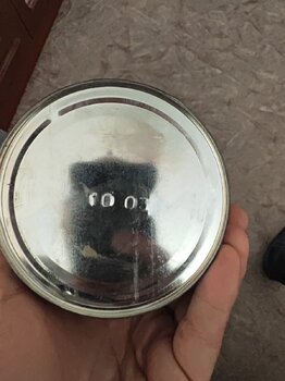

вот такая древняя баночка имеется
год выпуска не знаю
могу поковырять на камеру.
по составу очень волокнистая,  как будто со стекловолокном
