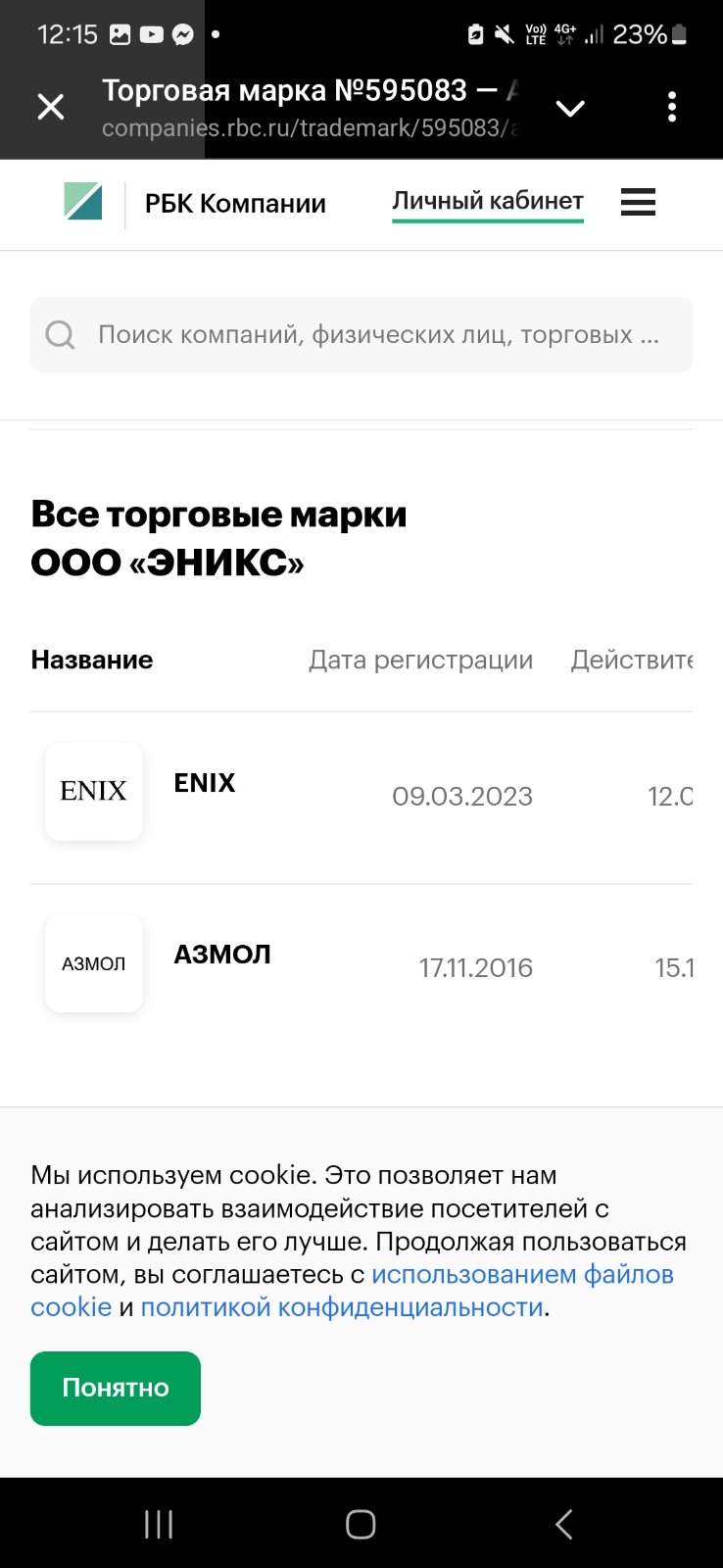

1 час назад, Obormot сказал:
У меня тоже с самого начала подозрение, что в подмосковном подвале в условный литол полимера бахнули для липкости, спздили название и на этом всё.
Наглость - второе счастье.
Все  спиж..но
Агринол тз  принадлежит Ураинской компании . поэтому пока так .

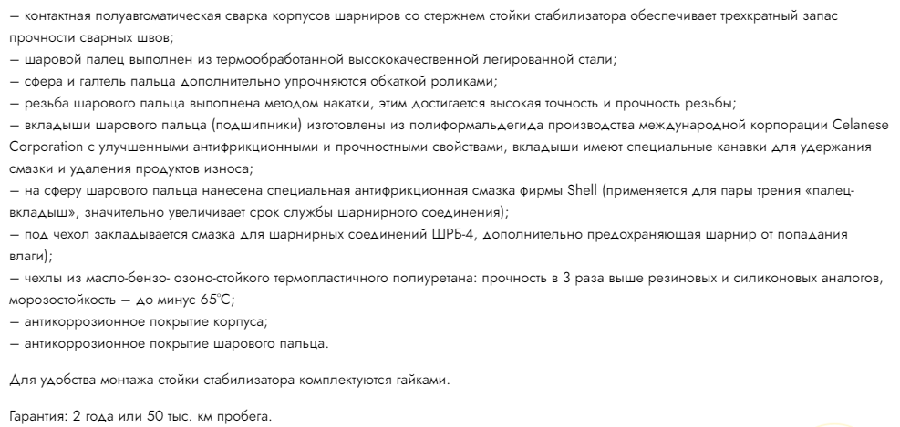

Тоже пришла такая банка с Юр. адресом Москва, адрес производства не указан (заказывал через автомагазин).
У меня такой вопрос возник - компания ТРЕК используется в шаровых/рулевых наконечниках смазку ШРБ-4, где тогда они её берут ?
5 минут назад, DLL86 сказал:
А вот у них и надо спросить где
