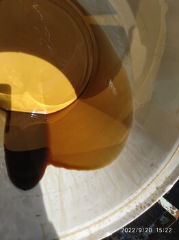

Subaru XV 2014 мотор fb20. Использую масло Idemitsu Zepro Eco Medalist 0w20 sn gf5. Пробег на масле 6000 км или примерно 230 моточасов. Залил присадку BG 109, прогнал масло на 1400 оборотах 15 минут и потом минут 10 на холостых. Слил чёрное масло. Залил Sintec 0w20 помыть мотор после старого масла с присадкой. Проехал 4 суток на Синтеке и залил Totota 0w20 sp gf6 (Побоялся ездить на Синтеке зимой). Ощущения: Синтек шумнее чем Идемитсу и тойота (но всё работает отлично, звук мотора нормальный). Тойота жиже, чем синтек при заливании в мотор. На фото в ведре слитый синтек после 4 суток. Ах, да! Кто то писа́л, что синтек пахнет горелым маслом или что то вроде того. Подтверждаю. Но очень похоже пахнет и Тойота, как оказалось, но менее резко. Для сравнения Kixx api  sn 0w20 вообще не имеет этого горелого запаха.
