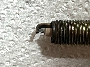

12 января 20233 г зацените мои свечи двигатель KIA V6 3,5 MPI пробег 70 тыс (20 мои+50 предыдущего владельца). мой пробег МСК (бывали поездки в регионы), только брендовые заправки, 95-й премиум. решил профилактически поменять, и как видно не зря
13 января 20233 г De[x]plo судя по сопротивлению - орига. У меня примерно такое же сопротивление было у этих свечей - от 3,6 до 3,9кОм
13 января 20233 г 23 часа назад, shadow_of_elephant сказал: зацените мои свечи двигатель KIA V6 3,5 MPI пробег 70 тыс (20 мои+50 предыдущего владельца). мой пробег МСК (бывали поездки в регионы), только брендовые заправки, 95-й премиум. решил профилактически поменять, и как видно не зря Отличное состояние свечей! Проверь зазор, и убери спиртом следы разряда на изоляторе. Еще сто лет проходят. У меня на СХ5 изолятор такой за 10000км становиться. Протер при замене масла и вперед. Уже 100000 отходили, ни одного вопроса.
13 января 20233 г 11 часов назад, Роман 73 сказал: De[x]plo судя по сопротивлению - орига. У меня примерно такое же сопротивление было у этих свечей - от 3,6 до 3,9кОм Сопротивление сопротивлением конечно, но вот напрягает меня центральный электрод, он тоньше как бы чем в тех свечах, которые точно орига, шли с завода. И конус у него более острый угол имеет чем в ориге. Даже свечи от тииды 1.8 по форме электродов похожи на хундаевские, и боковой электрод не магнитится, а в этих на фото боковой магнитится, кроме самого самого кончика. Вобщем сомнений куча, вот я и подумал, может что поменяли в технологии в сторону удешевления
13 января 20233 г 13 минут назад, De[x]plo сказал: . Вобщем сомнений куча, вот я и подумал, может что поменяли в технологии в сторону удешевления Может и поменяли
