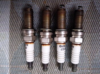

Что интересно-на таких же предыдущих денсо,что 22к прошли,ни пропусков,ни провалов,ничего не было. Но электрод скруглило ,на 2 свечах зазор уплыл и на 1 свече сопротивление больше 12 было. А на этом комплекте внешне идеально,сопротивление четко,а мотор колбасило с пропусками и тяги не было-левак чтоле

6 часов назад, doktordugi сказал:
Странно как то
Фото показал бы...
Dimmy
doktordugi это пробой или трещина?
DRON 33 грязь
doktordugi на вид свечи нормал, смесь правильная
doktordugi, на левак не похожи. После замены на Торчки вибрации ушли?
У меня после ЭЗ на NGK поначалу все отлично было, а через пару дней все равно вибрации вернулись.
Dimmy вибрация поменьше(гамму g4fc,fg 1,6 всегда колбасит),на низах провал пропал,да и эластичней мотор заработал. Короче не зря сменил. Справедливости ради нжк стоковые лучше этих денсо себя вели
27 минут назад, doktordugi сказал:
Dimmy
Фига чо! Никогда на гаммах не видел таких коричневых фарфоров на центральном электроде.
Что-то не так в моторе.
6 минут назад, Pulser сказал:
Это фото такое неудачное
11 минут назад, Pulser сказал:
Всегда такие были-уж 70к как:sarcastic:
11 минут назад, doktordugi сказал:
На пяти гаммах(три своих и две родственников)видел только белейшие центральные изоляторы
На новых из коробки?:D
