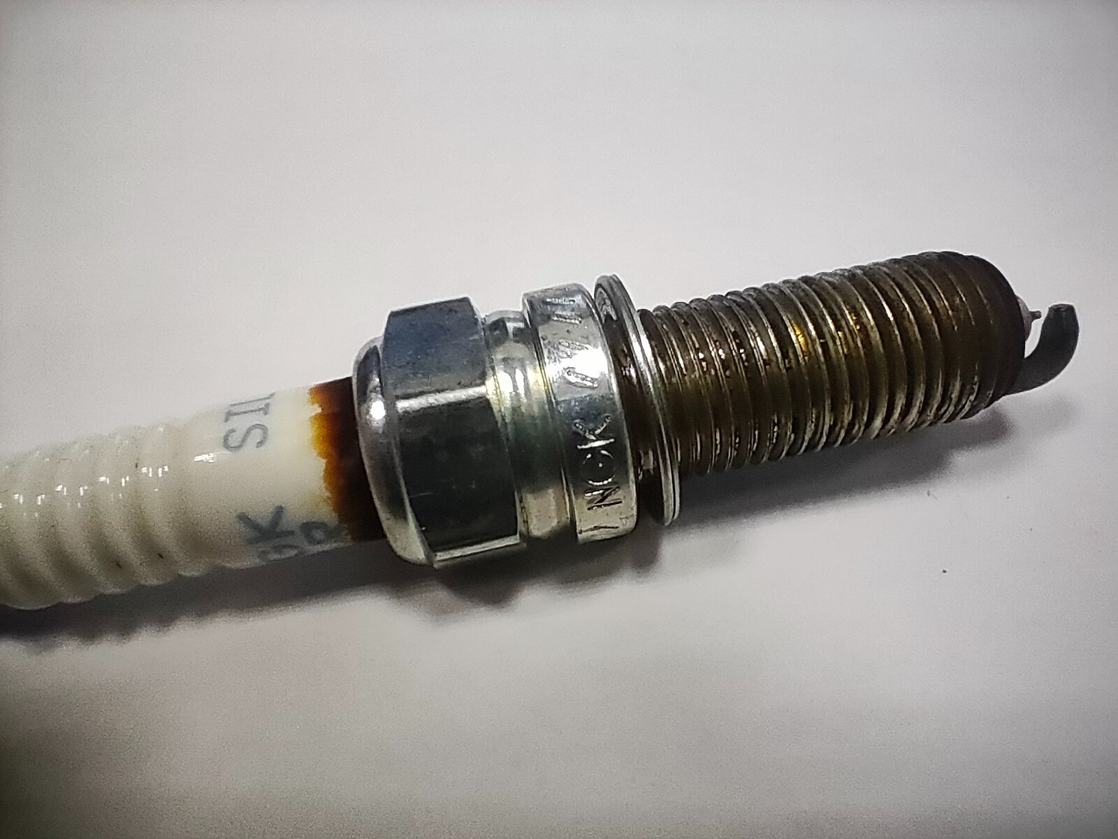

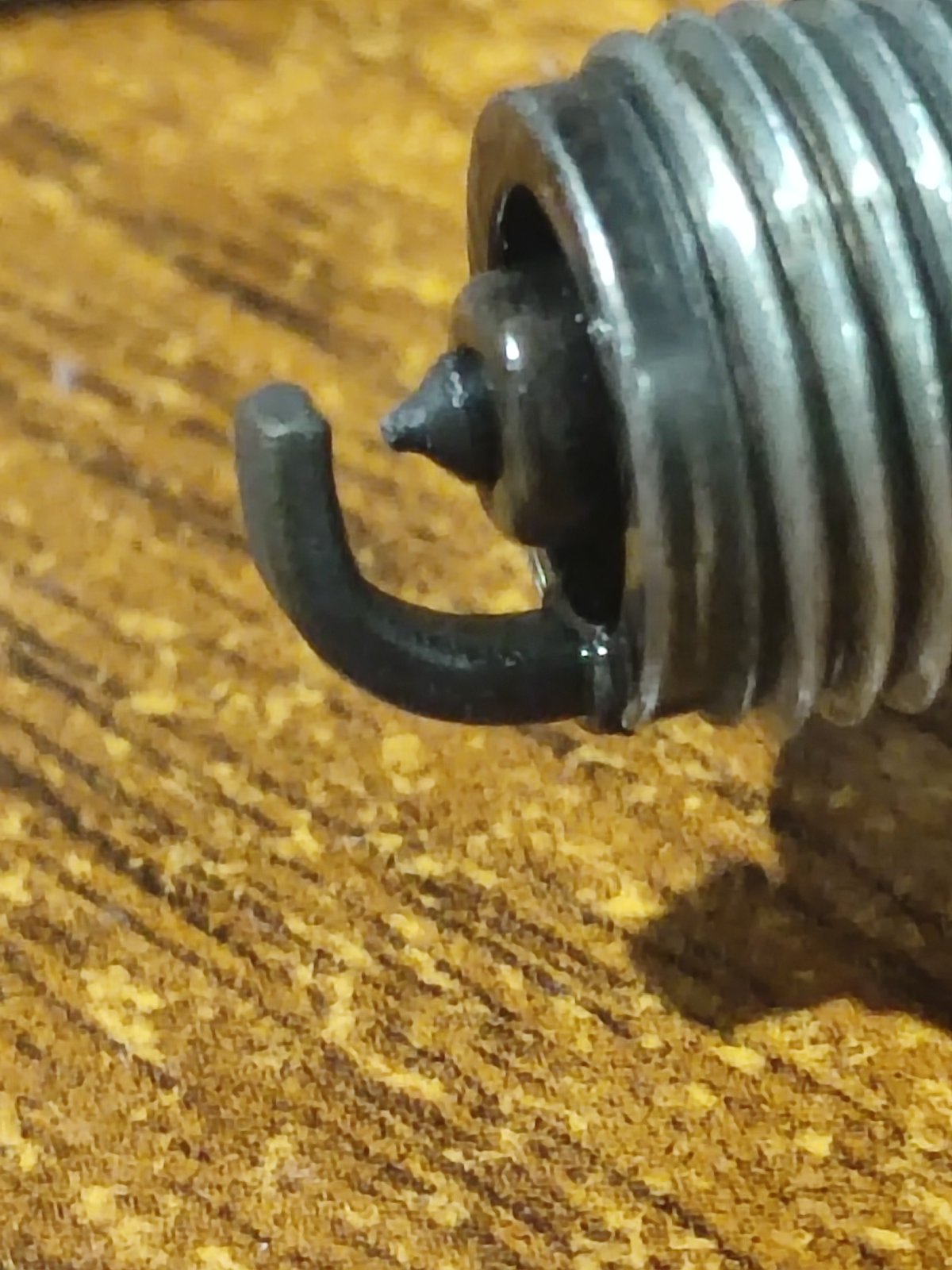

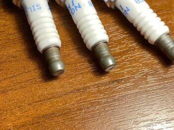

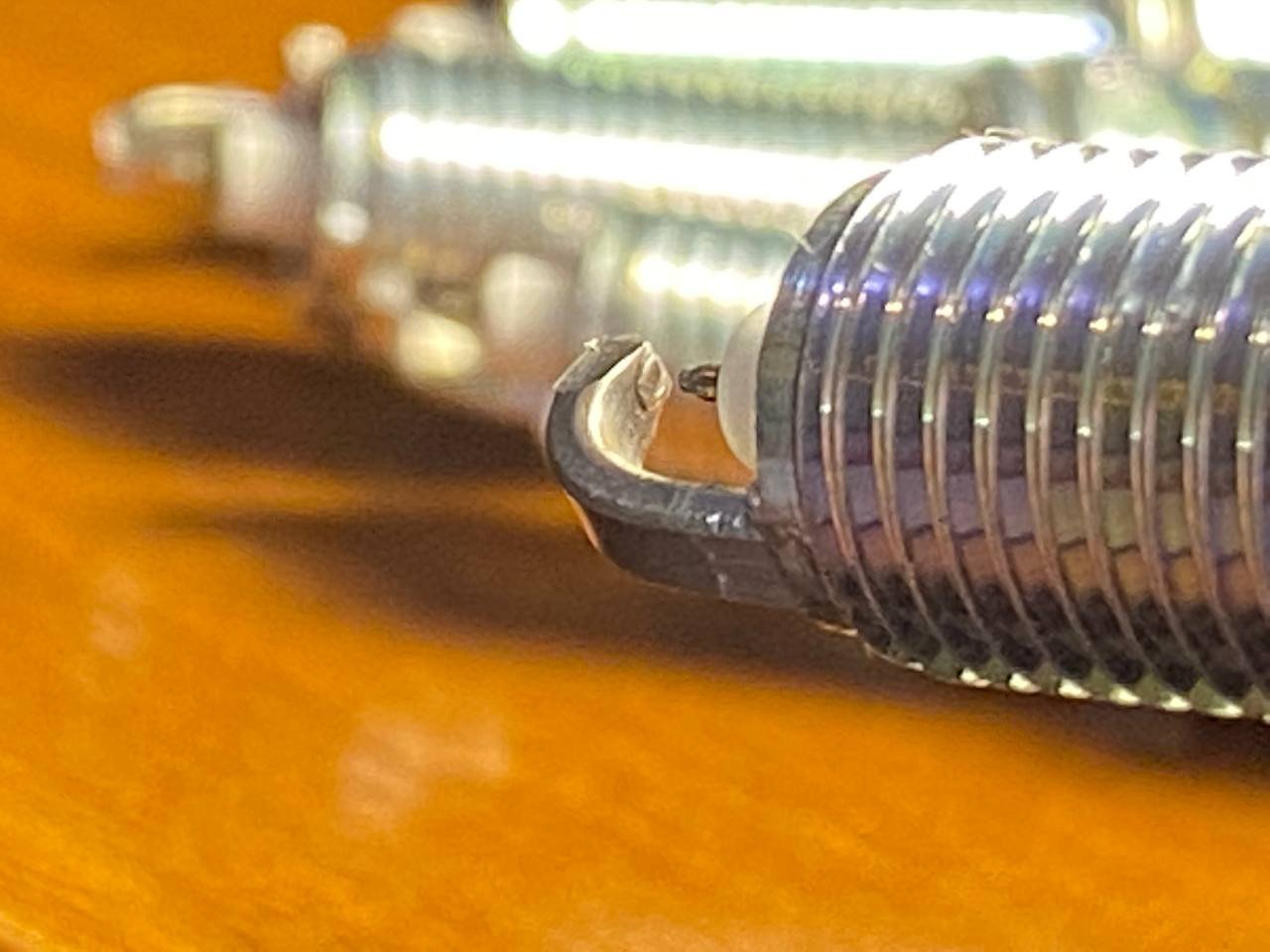

DRON 33 можно перемерить другими щупами . Смысла врать нет.  Свечи заменены, как бы то ни было. Микрометра для проверки щупов нет . Но, думаю : явный зазор в 1.5 или более поймать можно.  Замерял пакетом щупов : 3 шт .  Погрешность может быть , но не столь большой , что бы показывать зазор сильно больше чем намерил .  Щупы Тайвань .
CCCP[Ne0] а нагар перед замерами очищали?
DRON 33 нет. Ничем из образивов не пользовался.  Да и судя по фото , там слой в микроны.  Мотор масло не ест . Пока что !) Не будет там десятки . Скотч брайта у меня нет под руками . Лимит по мануалу 1.4 мм.  Пусть после очистки выйдет 1.18-1.2 . Это все равно для меня странный зазор.  Хотелось бы увидеть ещё долгожителей из оригиналов, но наш дилер всем менял свечи на ТО 30.000 .

п.с. но 13кОм мне не попадалось:pardon:так то лучше глянуть на свечи, этоЖ кажется иридий.

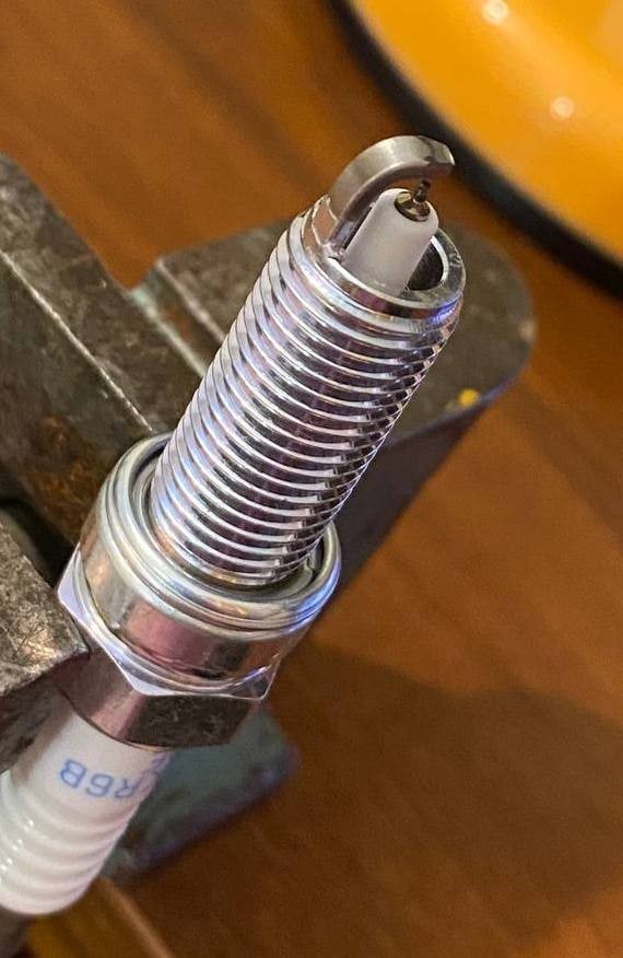

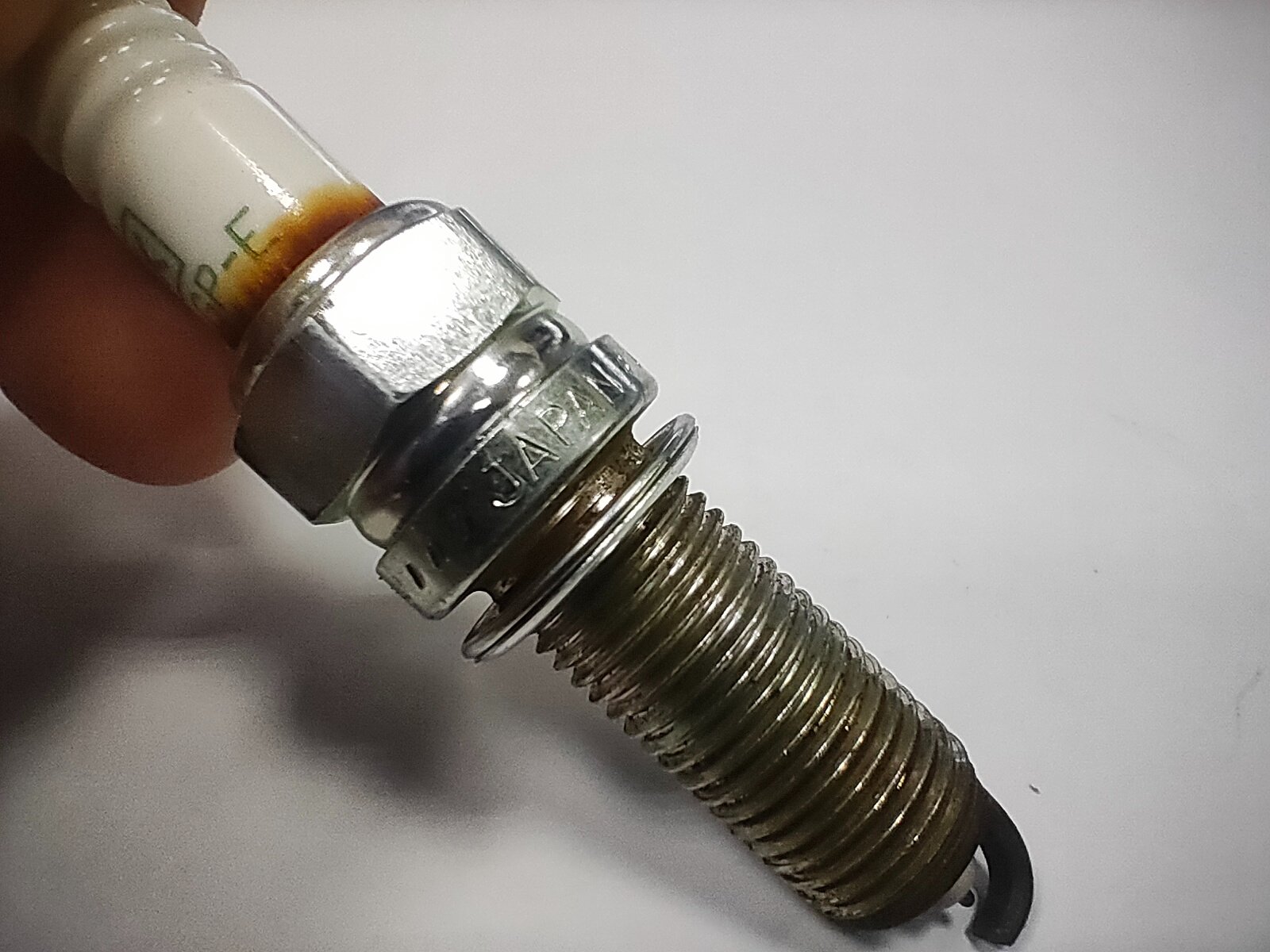

Фоток того комплекта не сделал(оригинал 18846-10060 в бесцветной коробке), отдал  в тот же вечер. Тот комплект полностью подходил под оригинал, судя по этому посту на драйве https://www.drive2.ru/l/545368488689008715/
Взял в коробке от ngk 93815. Основное отличия - на оригинале  выштамповка NGK, а на новом комплекте - JAPAN. И нет "шагрени" в месте крепления бокового электрода.
По сопротивлению - 12.52, 11.6, 12.69, 12.27.
Смущает, что надпись JAPAN, вместо NGK. В посте на драйве сказано, что это признак левака. И белый порошок отсутствует. Он едва заметен на стыке с изолятором
Изменено пользователем dimedovich
dimedovich, нормальные свечи.
Dimmy плюсом, ещё не всегда меняют прокладку впуска ( что есть не хорошо ).

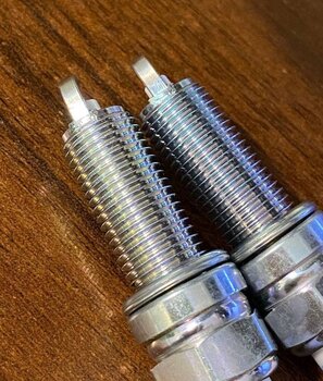

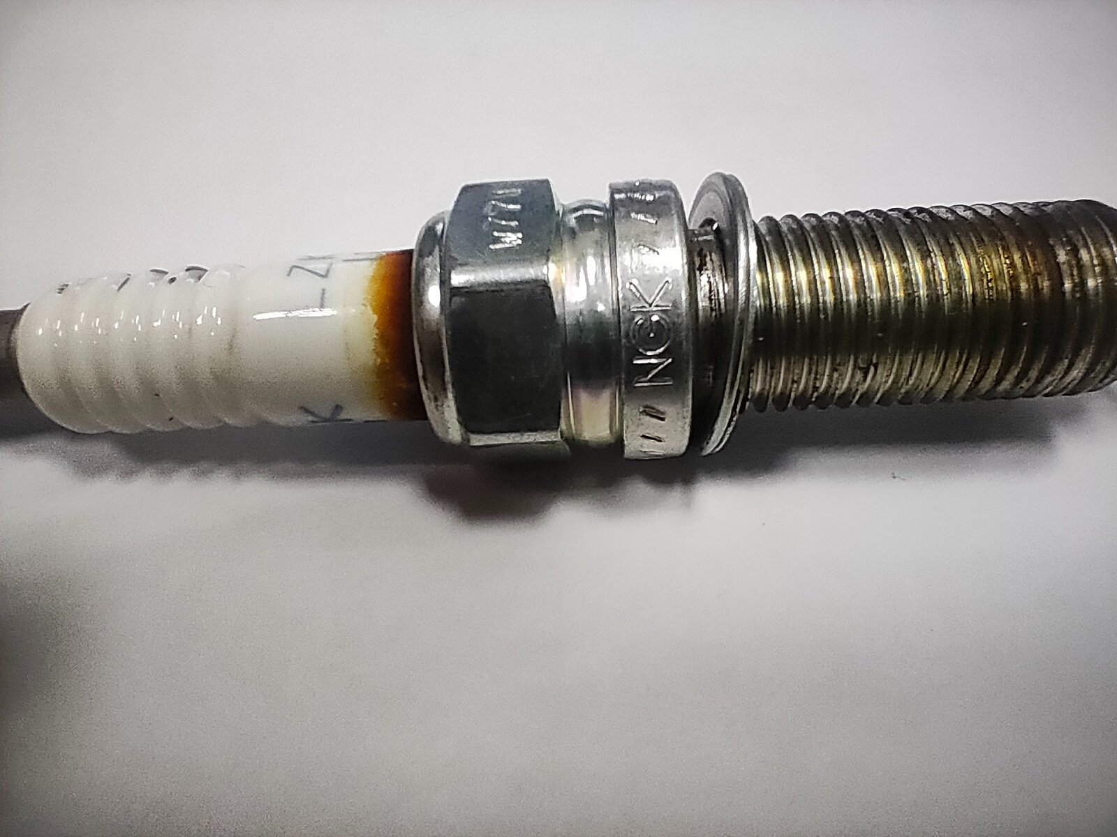

dimedovich вот мои свечи начиная с завода.
Заводские ngk 1578
Иридий в оригинальной коробке
NGK 94017 платина в коробке ngk
NGK 1578 в коробке ngk
Т.е., если коробка оригинальная и там ngk, то надпись на свечке будет просто ngk, а если это коробка ngk и внутри ngk, то будет надпись страны производства, ну у меня так.
