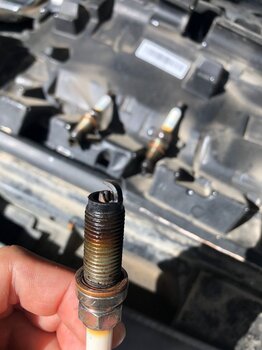

Рендж Ровер 20 года пробег 70 тыс. 525 кабыл. После замены в мае этого года у оф дилера свечей NGK  на пробеге 62 тыс, в июле мотор в капиталку, благо за счет дилера или гарантии, но это не важно. Из 8 свечей пять развалились.
IMG-20220816-WA0000.thumb.jpg.6c4006881402238a4fd3f522cd007edc.jpg  IMG-20220816-WA0001.thumb.jpg.7d2bd436a636c09d1534329d9c2c8cf3.jpg  IMG-20220816-WA0002.thumb.jpg.1596c54ca1aea5c1f7ad23132f9153b6.jpg  IMG-20220816-WA0003.thumb.jpg.95574f1357f2b1871cd294287612d204.jpg  IMG-20220816-WA0004.thumb.jpg.e185b397cc654be10827700c81e06c73.jpg
Свечи прошли 8 тыс км.
И это при том, что оф дилер дает гарантию на все запчасти. Замена блока, головы и всех внутренних железяк.
Это не для обсера NGK, это как бы факта ради. Параллельный или перпердикулярный импорт в о всей красе. И нах мне нужны такие свечи на 60-70 тыс, если я на китайских торчах меняя каждые 30 тыс нормально откатаю, зная что они не паралельные или еще какие либо .
Изменено пользователем Рокфор

при чем тут NGK?  если  поставили фуфло, это же не значит что настоящий NGK  хуже  настоящего торча.
Хзватит торча на 30 - пожалуйста. У каждой марки своё потребитель.
Рокфор с медными шайбами NGK ??   ни одной маркировки на свече не увидел.  Значит китайское шило, может тот же некондиционный торч .
Изменено пользователем dx643

Я не говорил что NGK фуфло и торчи лучше, я просто показал что может быть со свечами. И опять же устанавливал ОД эти свечи как не просто замену оригинала, а как ОЕМ. И по большому счету не важно NGK это или Денсо или Бош или другой известный производитель.
9 часов назад, dx643 сказал:
Некондиционный торчь,  вполне допускаю, но все таки думаю, что торчь даже совсем безбашенные ОД не стали бы ставить, так как не настолько еще хорошее отношение к китайским запчастям и свечам в частости, что бы ОД на это решился. Да и вообще заведомо левые любые свечи, тем паче на авто стоимостью трех квартир к примеру у нас в Ставрополе. Думаю это из области фантастики.
Это не простые свечи и скорее всего сделаны на заказ, так как идут как ОЕМ, поэтому вполне возможно, что и медные шайбы под эту серию. Я кстати не утверждаю это, просто мысли в слух. Цена одной свечи была 2025 руб, если что. Во всяком случае в документах указаны именно они, а где правда неизвестно, так как авто уже сделали и оно работает работу.
11 минут назад, Рокфор сказал:
я нашел такие же на бмв идут.
Или супер подделка или  ренж оправдывает свой имидж.
ИМХО или кто то додул хорошо, а потом отшил или что то такое.  Так расхерачить свечи исправным мотором невозможно.

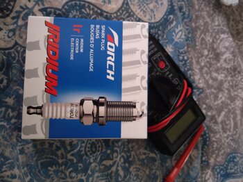

Взял такие. Комплект по цене дешевле обычных нжк или денсо. Кто катал иридий торчевский как ресурс,очучения?16683396576443385606117225417527.thumb.jpg.35a83cf8c36c8a832aa65e97c00f8824.jpg
doktordugi Буквально недавно кто то жаловался здесь на них несколько страниц назад
