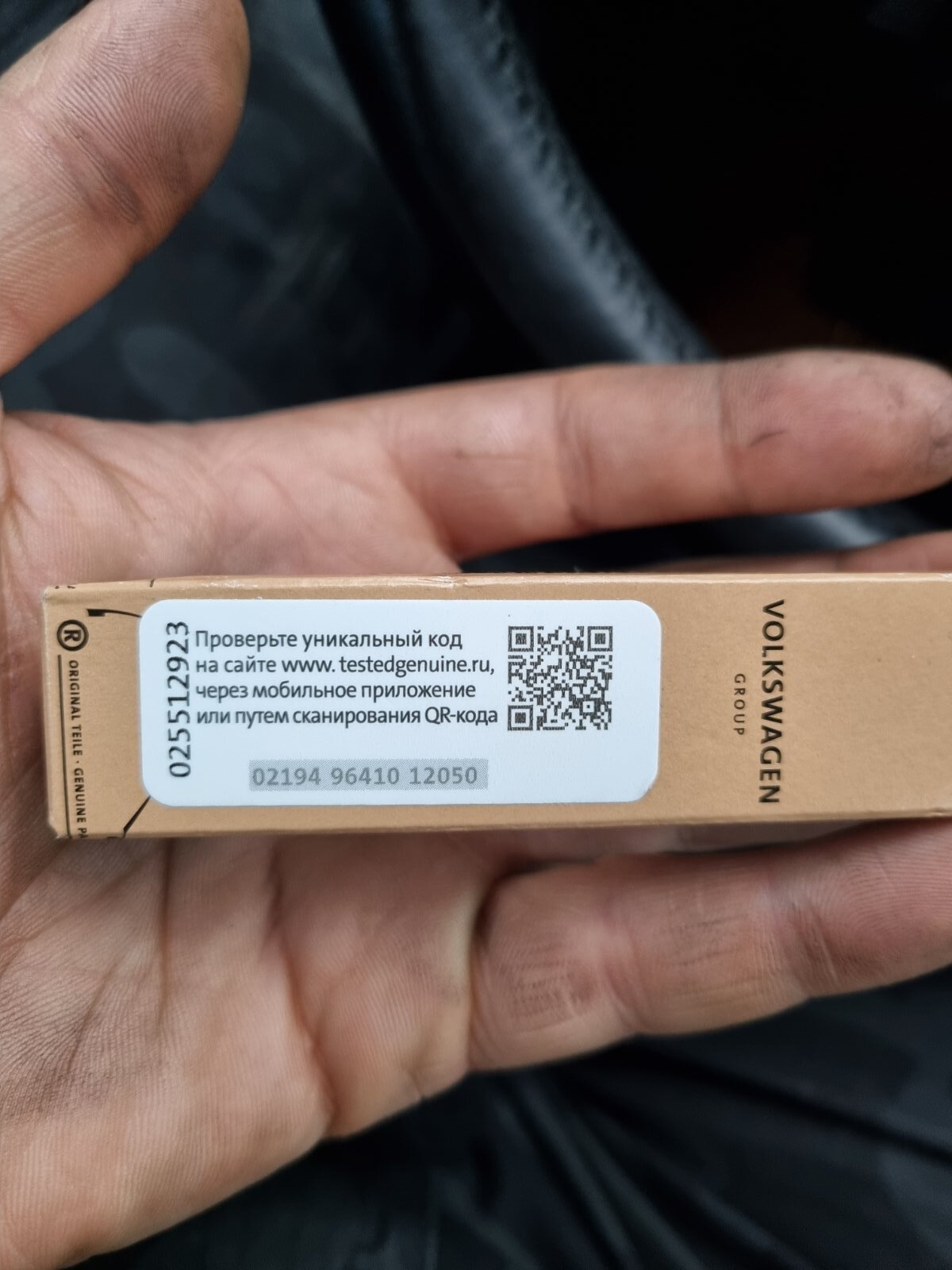

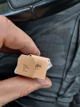

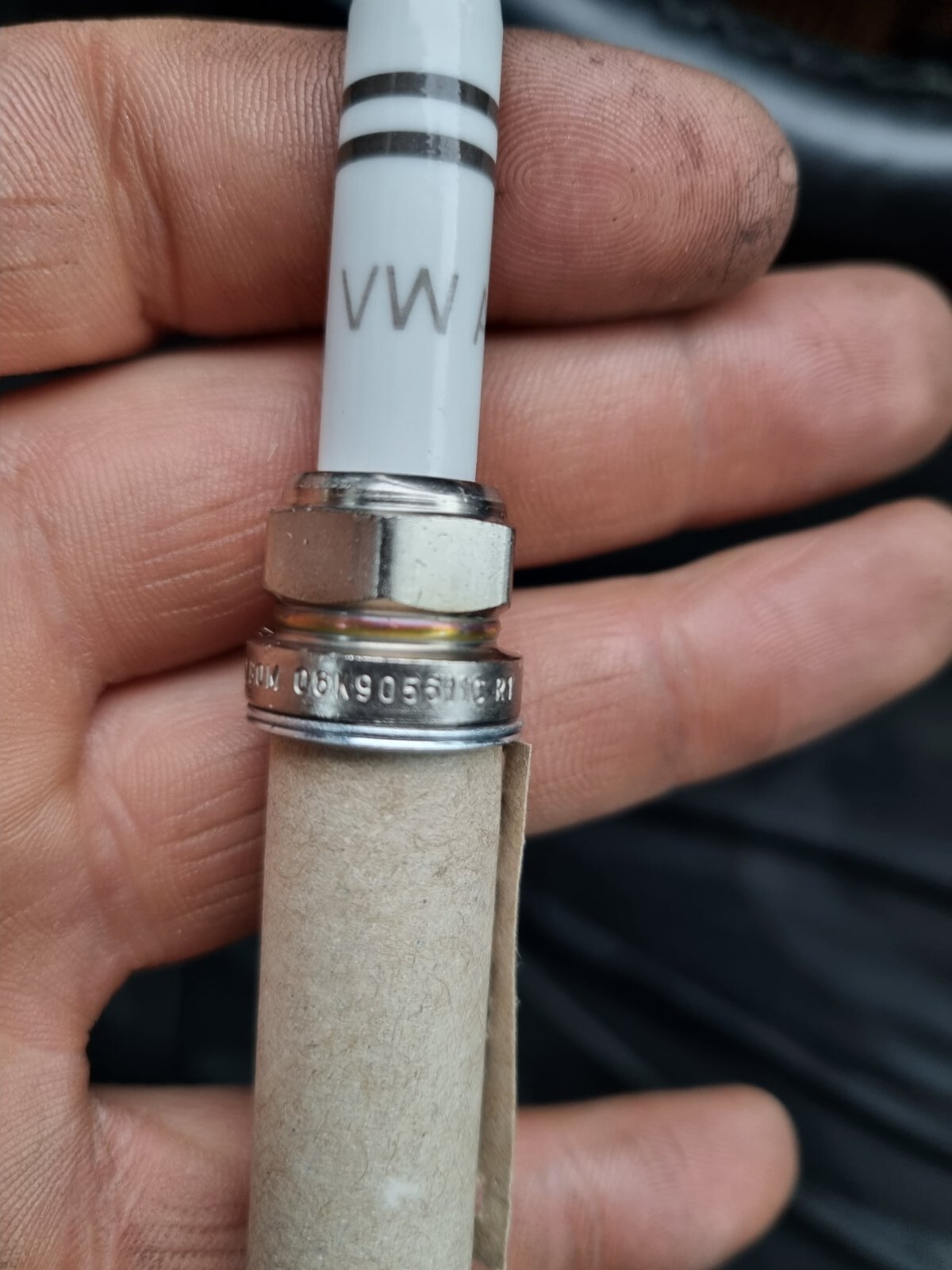

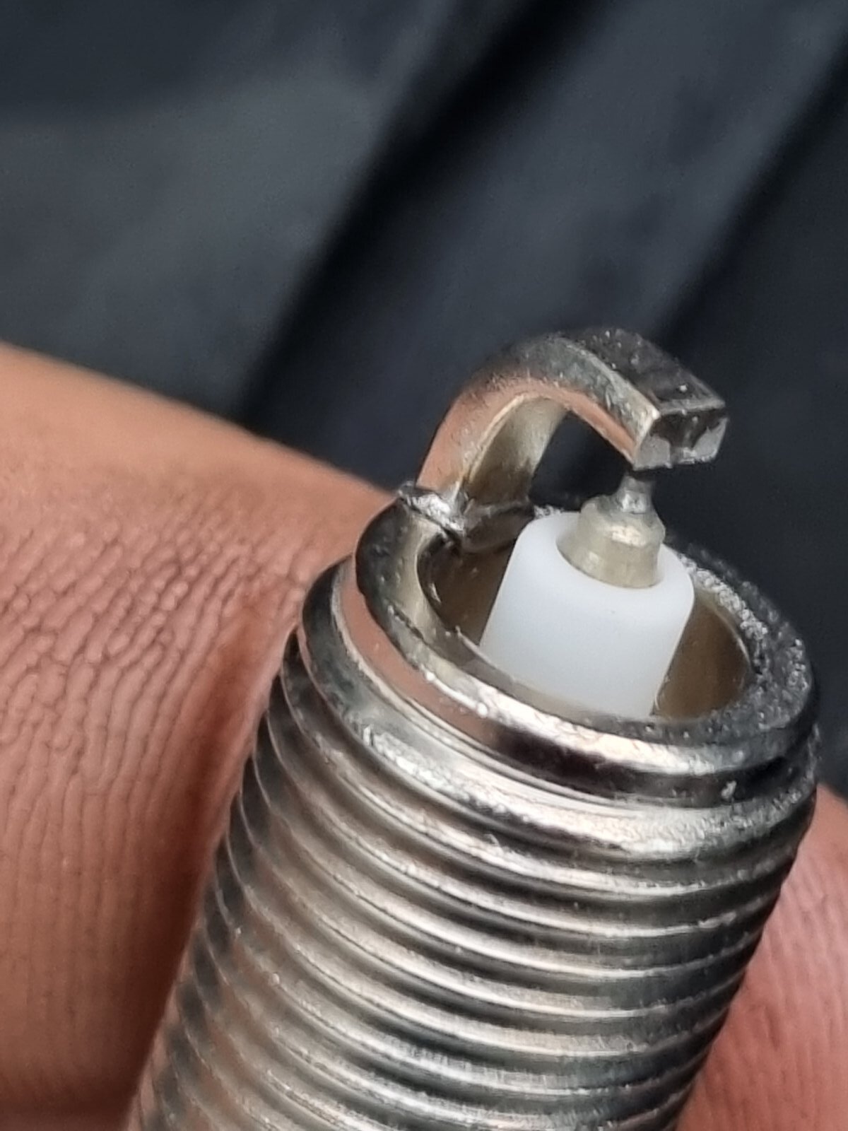

Сегодня забрал свечи, чет боковой электрод как то припаян.
Не левак ли?
Покупал в автодоке,по направлению Дилер.

Свечи каталожные  -  1884611070. Но попадается и S1884611070
1884611070 - продукт аналогичный установленному с завода (скорее всего именно они и стояли).
S1884611070 - Product Line 2. Альтернативный вариант более дешевой запчасти для не гарантийного обслуживания автомобиля.
В данном случае отличается скорее всего производитель. Т.е. в первом случае это НЖК, а во втором Чампион или Юра, или т.п.
Разница в цене обусловлена подделкой.

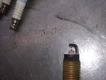

Оригинальные свечи . Прошли 110.470 км.  Поменял ради профилактики.
CCCP[Ne0], на 1 и 3 фото, на мой взгляд, зазор слишком большой.
Dimmy зазор не промерил. Щупы забыл.  Но, свечи в багажнике. Промерю при возможности. В инструкции 1.1 мм если память не изменяет.

Подправить зазор и положить про запас - неизвестно что дальше будет с ценами и вобще. Может поставишь потом и еще будешь катать...

Выстави правильный зазор и затесть на прекращение искрообразования под избыточным давлением, такой тест не часто то новые свечи от второсортных производителей проходят, но возможно НЖК осилит ))
PhD вот это негде провести.  Нету камеры для таких экспериментов. Сопротивление так же интересно замерить. На новых сопротивление было 6-7. Напомню , поставил Бриск иридий.

Зазоры по 2мм, для профилактики конечно
Только что, Хмыр сказал:
2мм это очень много 1.3мм максимум.
