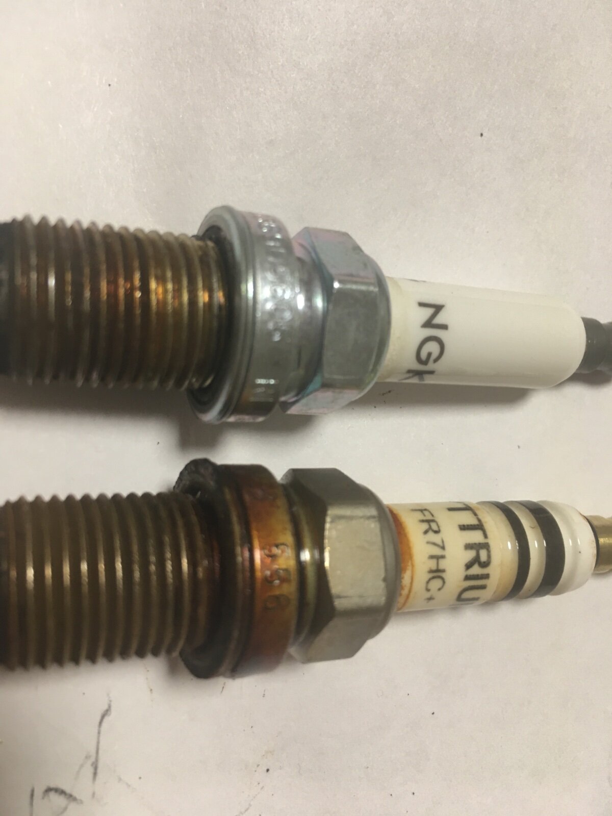

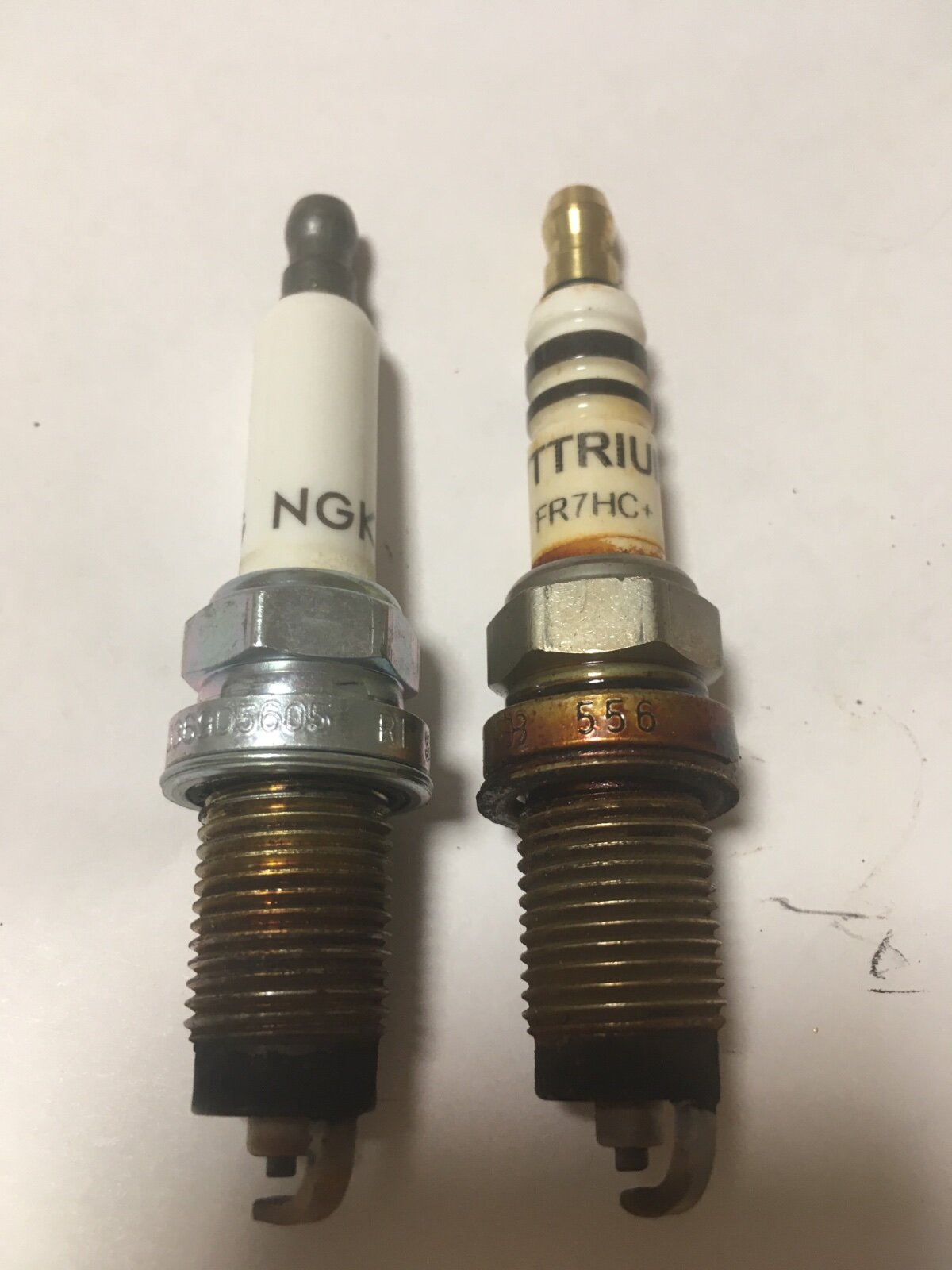

Вот для сравнения ОЕМ VAG после 30 тык по сравнению с этим ЭЗшным чудом:
Как новые практически. И кольцо у NGK смотрится надежнее. У ЭЗ оно какое-то слишком плоское:
Изменено пользователем Dimmy
16 минут назад, Dimmy сказал:
...И кольцо у NGK смотрится надежнее. У ЭЗ оно какое-то слишком плоское.
Вот ЭЗ и дешевле за счет колец. Экономия не вышла экономной(

Да бросьте, какова стоимость этого кольца в общей стоимости всей свечи, чтобы на этом экономить? Да и не стоит забывать, что марка хоть и ЭЗ, но завод на тот момент был полностью Bosch. К тому же, претензий к кольцам на исконно российские ЭЗ А14(17)ДВР(М) не припомню, на ВАЗах они работают неплохо.

Обратный факт: в колодцах все чисто. И если посмотреть на свечу, то видим, что заброс шел именно снизу под резиновый наконечник. Две свечи у меня забросаны сильно - видимо, именно к ним резинки и пристали. Кстати, рукой снялись легко.
Но действительно странно: если шел прорыв газов и масла, то резьба тоже должна быть испачкана. А если бы прорыв был на стыке клапанной крышки и блока, то грязь была бы на КЗ снаружи и никак бы под наконечники не попала.

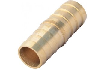

а если сравнивать,  с водопроводной елкой, то резина прогибается волной, и тормозит, но не должна, по принципу

Очень похоже на прорыв по резьбе через кольцо - думается все-таки что свечи гуано :negative:  Фотка говорит сама за себя и все очень наглядно по моему...
