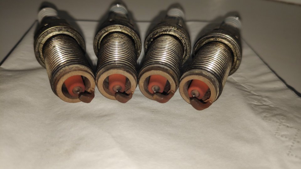

Sandro так то не факт что ферроцен , с такими зазорами пробивало бы по  налету, а не между электродами. Это что то так, может промывка, может краситель какой..
а проверить не сложно, батарейку подключить и тестером посмотреть .
Зазор кажется на фото большим, на самом деле четко 0.95мм выставлен.
Лил бензин 95ый без промывок и добавок.

Мну кажется чтобы свечи начали пробивать после Ферроцена, они должны стать такими -
Возможно если бы я часто ездил на таком бензине то и были бы такими.

Sandro такие как на фото с напайкой на боковом 100к проедут как дети в школу. Отличный вариант.  Если конечно левым бензом и пр. димексидами и ацетоном не приложишь.
14 минут назад, dx643 сказал:
Под использование димексида весьма желательно поставить старый комплект свечей))
Вот именно в таком состоянии были свечки у родственника на авто, который 2 рубля с литра экономил и регулярно Бриск покупал, пока не задарил ему комплект Денсо ирридиум))
Искра будет бить по легкому и удобному ей пути, соответственно тонкие электроды сделают свое дело.
