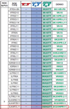

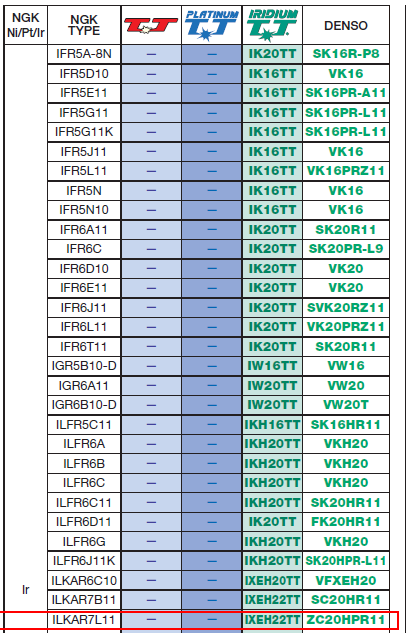

1 час назад, Aquarus сказал:
Я правильно понимаю, разницы между DENSO ZC20HPR11 и IXEH22TT приниципиально нет, можно любые брать?

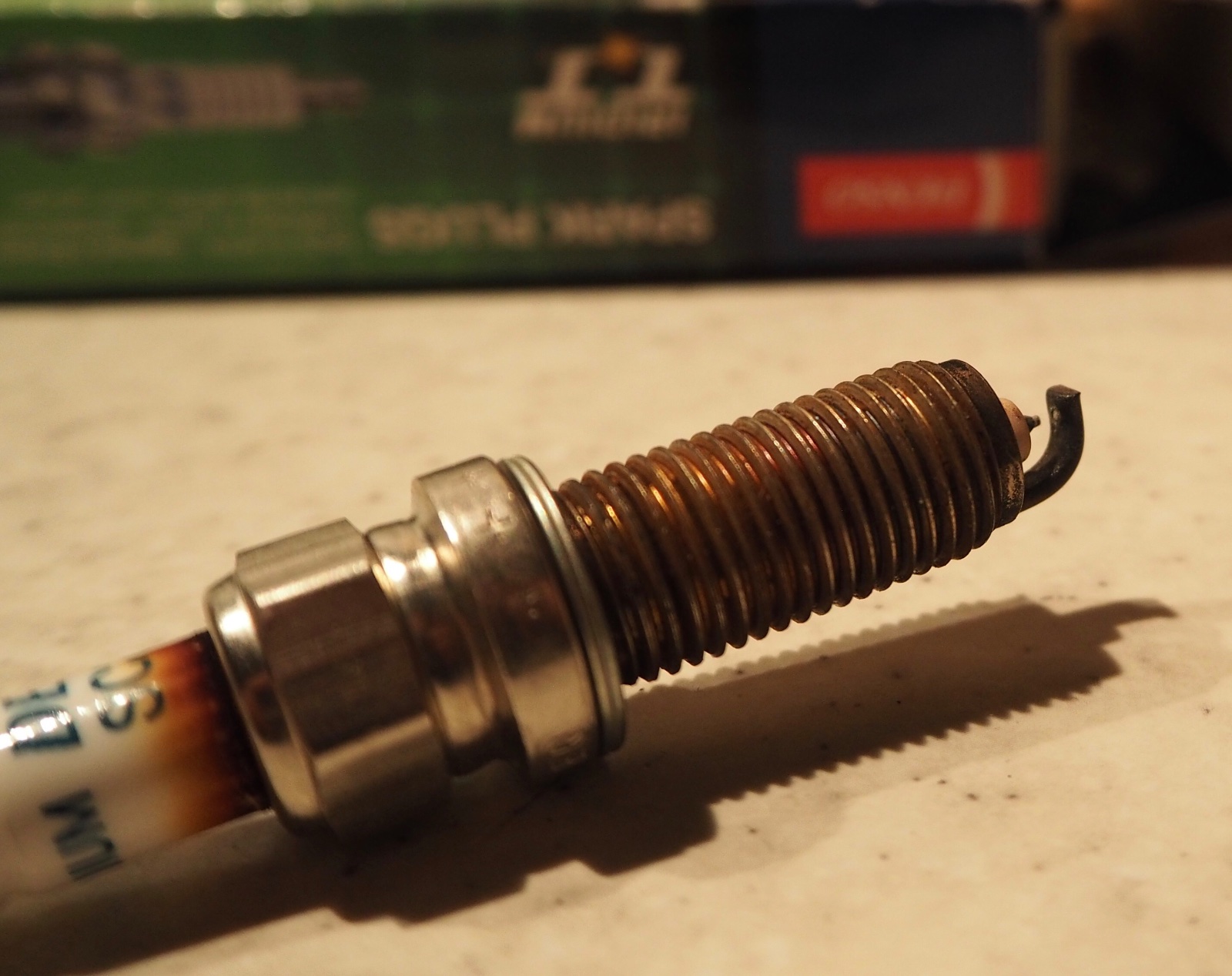

У меня свечи соточку перевалили. На 95 ом. Обычно Гпн. Сфотаю потом
VV"351 92-й, Лукойл ,65тыс. км, G4NA.
13 часов назад, GOT сказал:
Сразу заметно присутствие ферроценов в бензе, изолятор и резьбовое отдают красно-ржавым оттенком. А бывают  и много хуже по внешнему виду от бенза с присадками.
