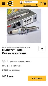

21 минуту назад, Роман 73 сказал:
Может. Можно взять оригу за 1000руб/шт (скрин1), или даже ещё дешевле 900руб/шт (скрин2)
Это и есть классический вариант контрафакта....
С рейтингом 5,0 в ЕМЕКСе контрафакта не бывает. Я на этих "контрафактных" свечах уже 50тыс.км+30тыс.км прошёл (т.е два раза уже их ставил после заводских) и авто сразу после замены, летит лучше, чем на заводских (по ощущениям). Правда я ещё дроссель мыл, но вряд ли дело в нём, т.к он был чистый после 100тыс.км пробега. Но он стоит в Сонате под углом, а не горизонтально, как на 1,6л моторах и поэтому он всегда чистый, грязь не накапливается в нём, а улетает во впуск и потом благополучно сгорает вместе с ТВС. Кстати, я всегда и сопротивление меряю у свечей, так что отличить оригу от контрафакта легко смогу

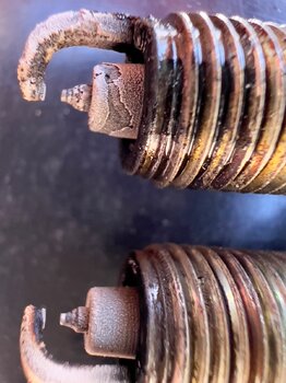

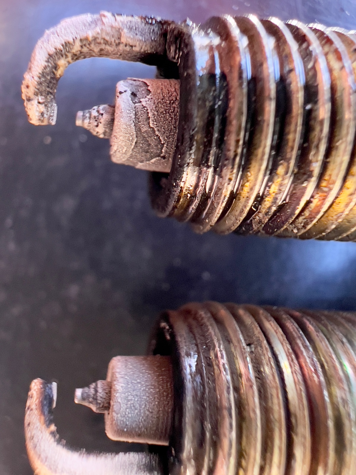

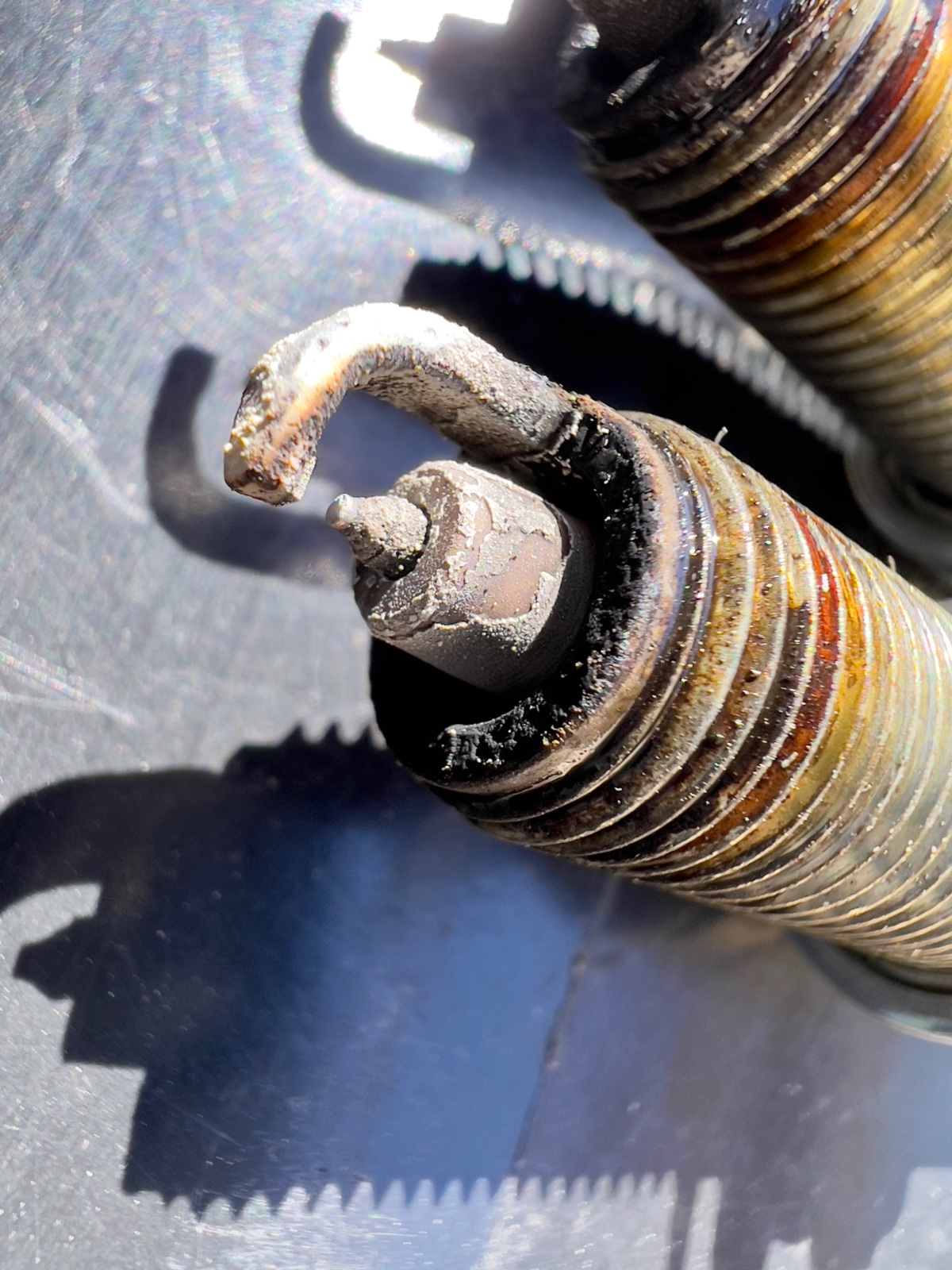

Gaffer чёт печально как-то они выглядят. Масложор есть?
2 часа назад, Vasek555 сказал:
Конечно, есть - это же G4KJ 2016 года. Сейчас залито Mobil 1 AFE 0W-30, за пять тысяч миль угорело больше двух литров - видимо этому мотору край SAE 20, как самое густое. Свеча из четвёртого (крайний со стороны водителя) цилиндра была явно увлажнена. :) Зазор на свечах видимо увеличился, боковой электрод будто отогнуло. Как-то раз в заморозки (-2) машина завелась не с первого раза, поэтому и затеял замену свечей зажигания - такая вонь (вокруг машины) бензином была после запуска мотора.
Gaffer :sarcastic: Даже добавить нечего....:drinks:
Ну кроме что от коронного разряда хорошая силиконка поможет и резинки катушек дольше проживут
