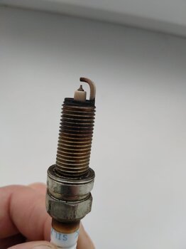

:Connie_cleaning-glasses:Ух ты......ещё одна обычная рабочая свеча......и где вы их только берёте?     :D

Зазор уходит (увеличивается), следующим этапом будут вылетать катушки (цена одной 2тыс.руб, а их четыре надо, как известно), потом сгорит ЭБУ (видео можно найти и посмотреть на Ютубе) Ну и бонусом, развалившийся катализатор (со всеми вытекающими отсюда последствиями) из-за пропусков зажигания по вине изношенных свечей/катушек . Вам оно надо? Люди, которые ремонтируют сабжевые моторы пачками в день, рекомендуют менять даже иридиевые свечи через 60тыс.км, это максимум, при этом, ставить только оригинал. Как говорит Евген48 - но выбирать только вам. Наше дело предупредить)))) Цена комплекта оригинальных иридиевых свечей  около 3тыс.руб (бак бензина), это разве так много? Уж раз в 2-3-4 года можно поменять, тем более, что на наших авто, это делается очень быстро и просто
8 часов назад, Alexandr65 сказал:
пробег 75тю бензин газпромнефть 95
Всё нормал (кроме зазора), смесь хорошая

А что за ореол на изоляторе, пропуски? Мимо долбит?
6 часов назад, Роман 73 сказал:
Поддерживаю
1 час назад, Viktor28 сказал:
3 часа назад, Viktor28 сказал:
Да с чего мимо? Это резина катушек от нагревов след оставляет.
