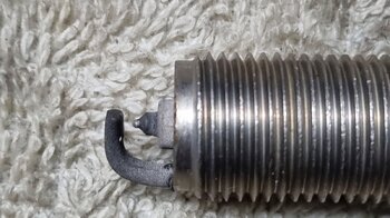

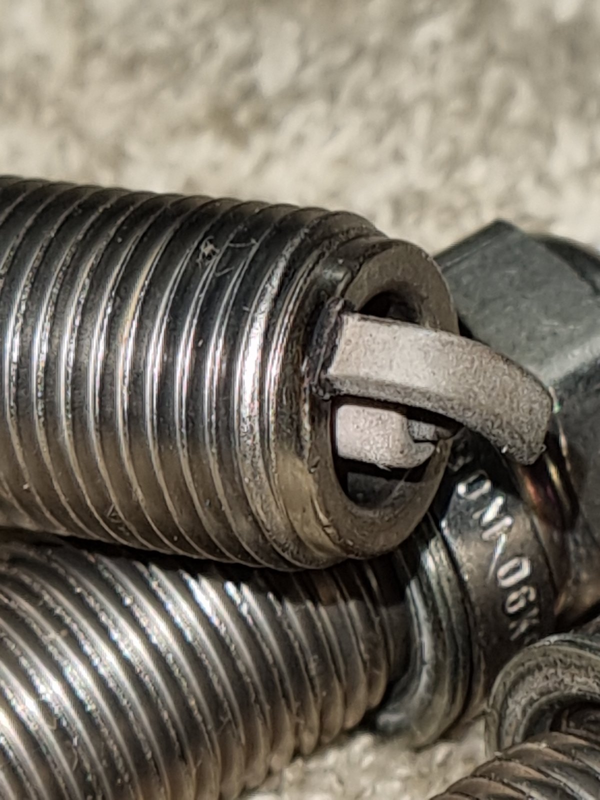

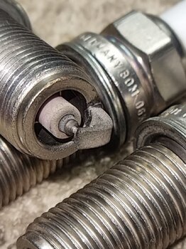

4 часа назад, yurik69rus сказал:
Всё было нормально запечатано, покупались в Юлсане.
Но ведь вопрос так и остался открытый, в чем причина такого быстрого износа ? (а причина ведь есть, и конкретная, износились хлеще простых "железок).
Я о подобных случаях не слышал, у меня окружение большое, и люди катают отнюдь не на "никеле"...
4 часа назад, Aleksszlat сказал:
Это пока так и осталось загадкой, щас отец на таких катает на логане 1,4, в 17000 пробега одну посмотрели была ок. Но он мало ездит, и спокойно.
45 минут назад, yurik69rus сказал:
Вот чесно говоря, если исходить что они были настоящие, они у тебя просто "выгорели" по "неподходящей" t. (это мои мысли).
