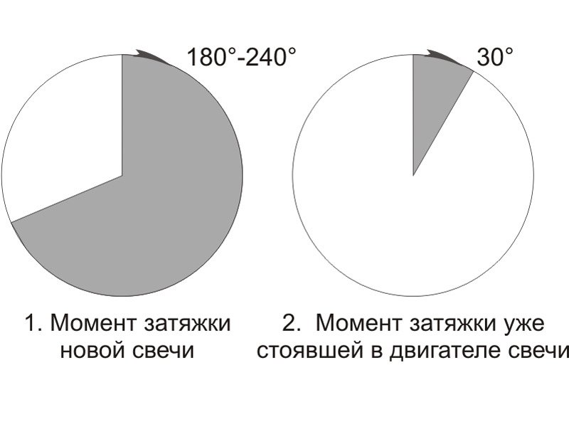

Сначала закручиваем скок сможем руками, потом дотягиваем трещоткой или воротком согласно данному изображению.
Sandro Buran , это всё понятно. я так и затянул новые бриски где-то на 240град, так на коробочке нарисовано. так мне тут писали, что надо на 90град или динамометрическим тянуть. а то, что я затянул так, то шайба расплющилась
 Верно же писали, если есть динключ, то проще им. Но мало у кого он есть и большинство не заморачивается по дедовски своим усилием "на глаз", я не исключение - тяну 14*19 резьбу новых свечей на ~ 90° дальше туго идет еще чуть дотягиваю и все. Боюсь перетянуть или резьбу потянуть, поэтому лучше не дотяну. Если был бы ключ, то тянул смело бы по моменту.
Вообще то в мурзилке указаны моменты затяжки.
R.S. у меня с резьбой M14 x 1,25 момент 30 Нм.
3 часа назад, Aleksszlat сказал:
Да все верно. это указано даже на  упаковке свечей зажигания.

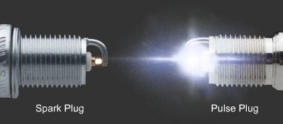

А помните были как то свечи Pulstar, там был встроен конденсатор и это давало супер искру.
А такую экзотику кто пользовал ? (фото не моё).
фото не моё
Слава Богу.
ЗР раньше испытывали подобную хрень типа Бугаец: результат не впечатляет.
По платиновым и иридиевым вывод тоже простой: это выгодно тем, кто много ездит. А экономия топлива на них в пределах погрешности измерений. То есть эти улучшенные свечи цену не оправдывают.
