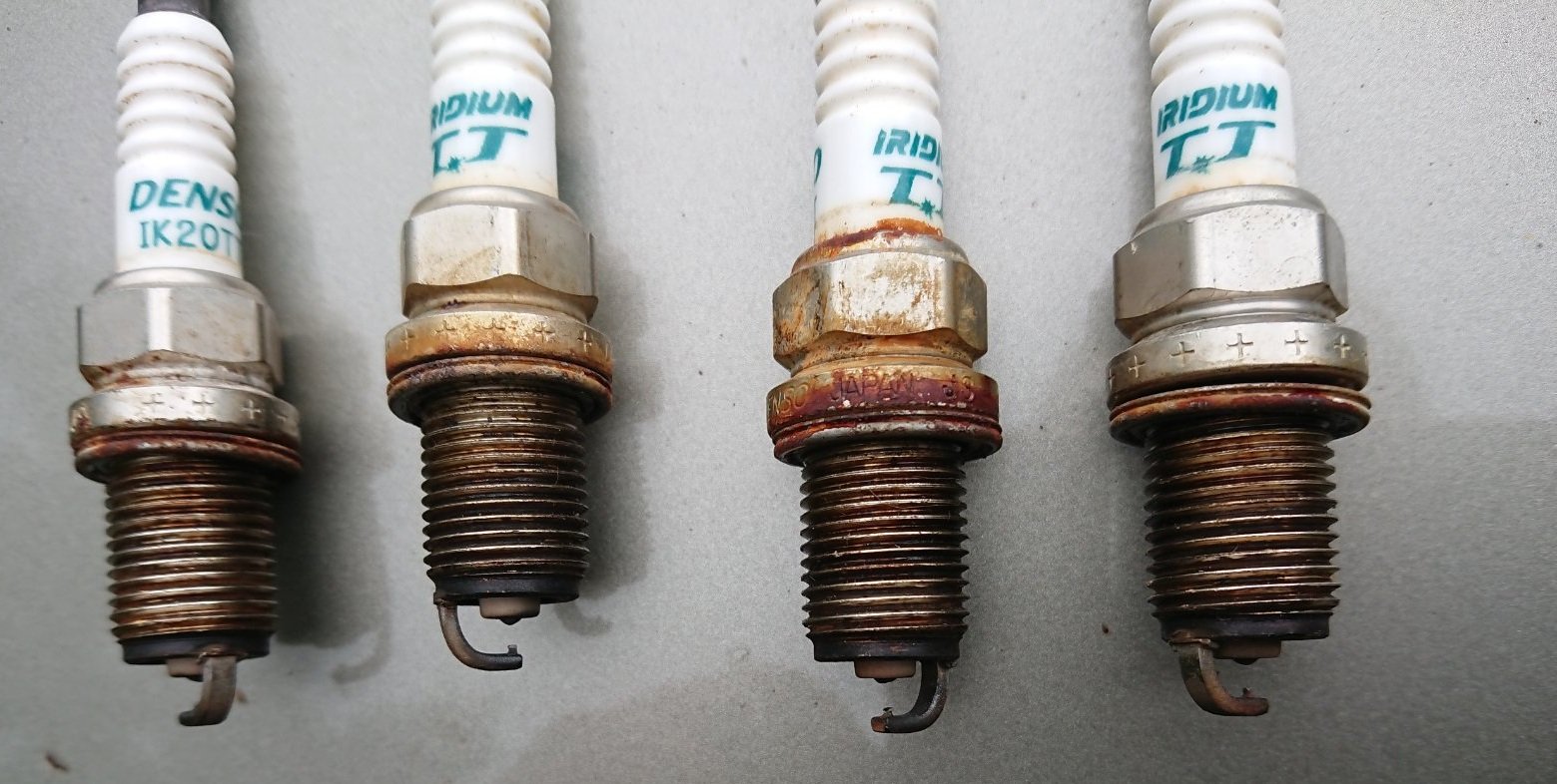

19 минут назад, yurik69rus сказал:
Ага, вот у меня и не прошли и 50 тыс, выкрутил в 47000 и ни на одной не было центрального электрода, сгорели свечи как оказалось оригинал, писал выше в этой теме и фото посетил, так что не обольщайтесь. Щас стоят бош pin-to-pin, иридий-иридий, всё ок пока, буду наблюдать.
Это как?  Фото можно или дай ссылку ?
36 минут назад, yurik69rus сказал:
Верится с трудом, скорее всего свечи были неоригинальные.
31 минуту назад, KoFe сказал:
Тоже считаю так.

35 минут назад, KoFe сказал:
Оригинальные, сдесь это подтвердили, и 100 тоже пришли на телефон, акция у них была.
28 минут назад, yurik69rus сказал:
Писал выше в этой теме, ищите.
Ты утверждаешь, так что тебе и карты в руки, а то как то не серьёзно ...
Aleksszlat, вот эта эпопея: https://www.oil-club.ru/forum/topic/5-свечи-зажигания/?do=findComment&comment=1987490
Свечи реально оригинал. Чудеса ... :unknown:
Изменено пользователем KoFe
34 минуты назад, KoFe сказал:
Тогда детский вопрос, что их так быстро съело, а ?  (у меня субаристов знакомых достаточно на них, вопросов/претензий нет).

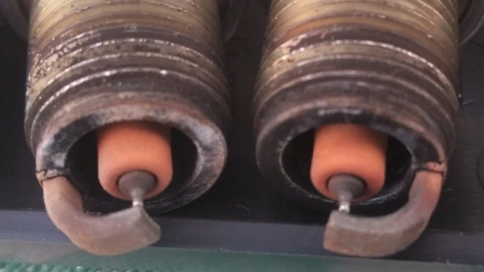

У меня на Мазде на 25 т.км. их чуть не убил 2-я заправками бенза с ферроценами(фото), кое как спас, пробег уже за 70 т.км.
7 часов назад, Aleksszlat сказал:
Возможно какие-то агрессивные присадки в топливе. :unknown:
Свечи как будто в кислоте работали.
