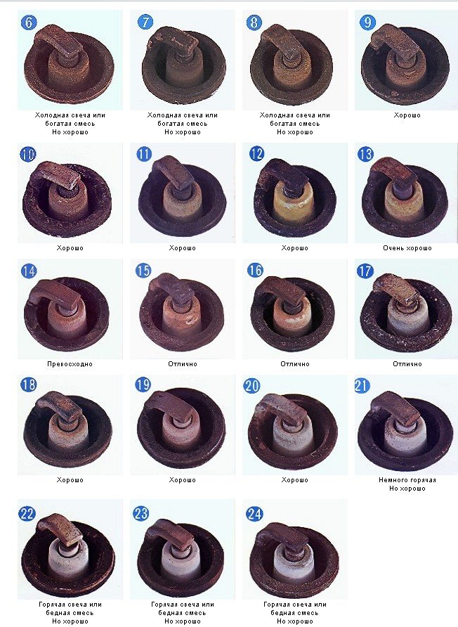

3 марта 20224 г Только что, исламыч сказал: Aleksszlat как у кота))) а так, кто что скажет, по этому поводу Зазор не мерил ? А так всё гут, изолятор чистый, так и продолжай в том же духе тысяч 80...
3 марта 20224 г 2 часа назад, исламыч сказал: Aleksszlat как у кота))) а так, кто что скажет, по этому поводу Да нечего там мерять - всё ок)
3 марта 20224 г Зазор примерно в стандарте должен быть 1.1мм, по цвету изолятора не всегда белестный цвет это хорошо, во многом это говорит о бедной топливовоздушной смеси.
3 марта 20224 г 4 минуты назад, Sandro сказал: Зазор примерно в стандарте должен быть 1.1мм, по цвету изолятора не всегда белестный цвет это хорошо, во многом это говорит о бедной топливовоздушной смеси. +еще добавлю. свеча может быть горячая для данного двигателя.
3 марта 20224 г Sandro эти свечи, типа, на 2ух литровые ставятся, по подбору, на что горячесть может повлиять? по ELM ошибок нет там, по таблице, все хорошо говорит))) Изменено 3 марта 20224 г пользователем исламыч

4 марта 20224 г 13 часов назад, исламыч сказал: Sandro эти свечи, типа, на 2ух литровые ставятся, по подбору, на что горячесть может повлиять? по ELM ошибок нет там, по таблице, все хорошо говорит))) Неправильно подобранная свеча может привести к детонации( если свеча горячая для данного двигателя, смесь будет поджигаться не от искры а в следствии раскаленной свечи, и вызовет преждевременное воспламенение в цилиндре) Изменено 4 марта 20224 г пользователем Sandro
4 марта 20224 г исламыч Судя по подписи в Вашем профиле машины, у вас должны стоять холодные свечи, но еще не точно. Вот примерно что мне каталог Denso предложил по примерному двигателю, модель свечи XU22HDR9.
4 марта 20224 г Sandro ты, чет меня заинтриговал, посмотрел родные свечи, тоже нет нагара, там конечно пробег не большой, на VXUH 221 калийное число 22, родные характеристики надо поискать Изменено 4 марта 20224 г пользователем исламыч
4 марта 20224 г 4 минуты назад, исламыч сказал: Sandro ты, чет меня заинтриговал, посмотрел родные свечи, тоже нет нагара, там конечно пробег не большой, на VXUH 221 калийное число 22, родные характеристики надо поискать Можно и посмотреть какие надо, год авто и двигатель, он 1.6?
