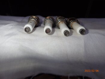

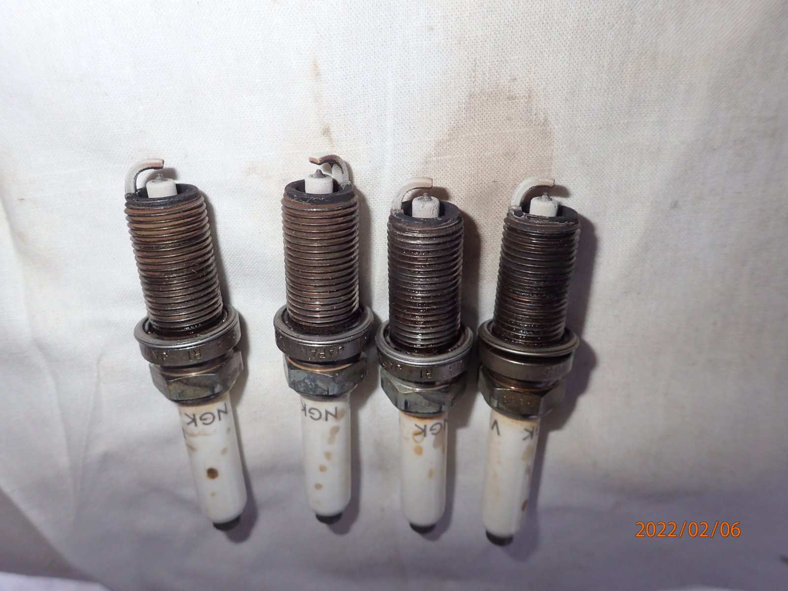

5 часов назад, ModeratorSigma сказал:
сфотай  как здесь в первом фото
Без проблем !
P2060014.thumb.JPG.a920ebf0de9d30f996cbdfd9e6adf9af.JPGP2060012.thumb.JPG.57c5259979164d131b49d777922e7dec.JPG

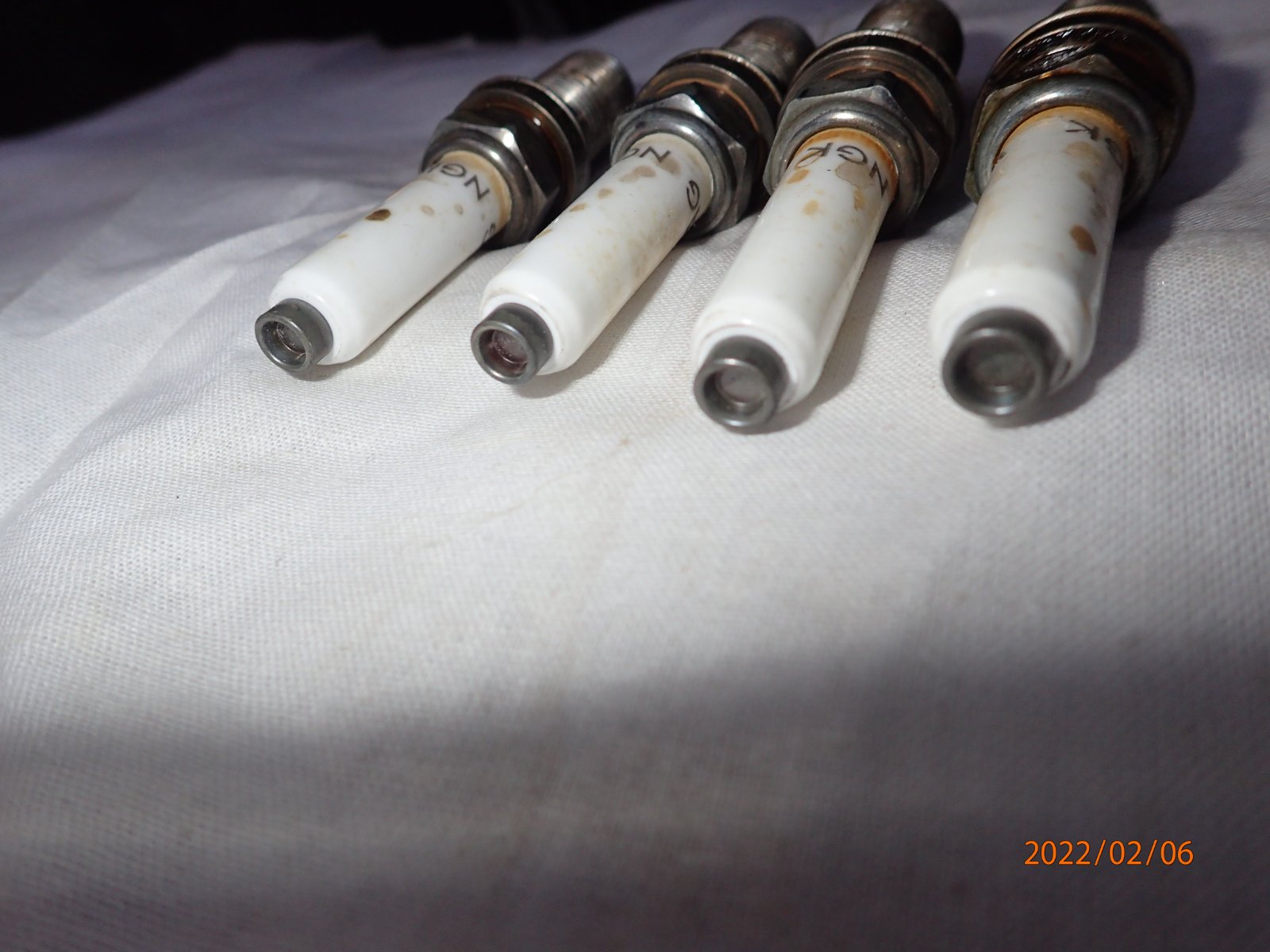

Вот так выглядят мои ОЕМ -свечи (NGK) после пробега 95 тыс.км
Изменено пользователем Игорь из Минска

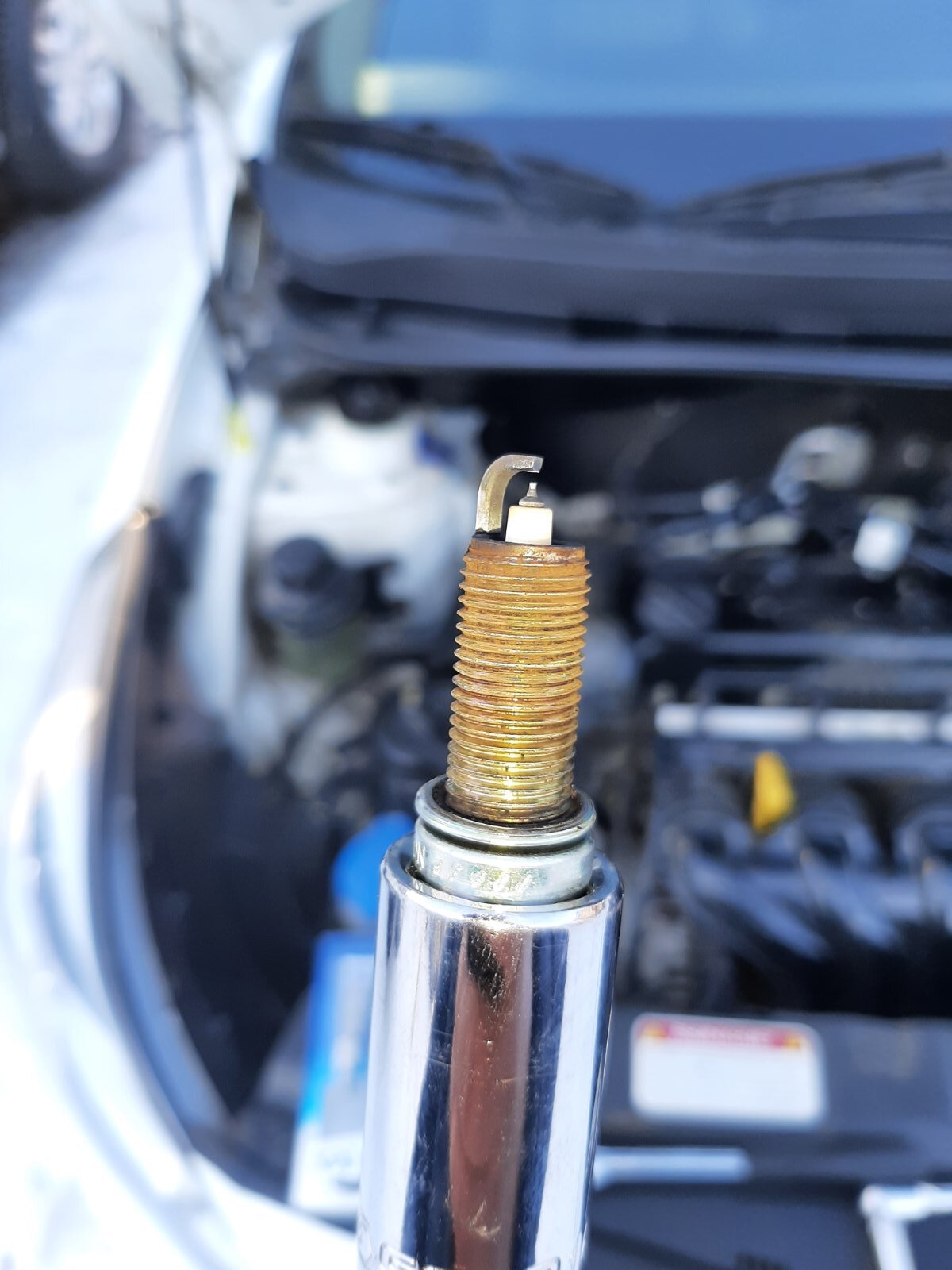

07.02.2022 в 10:50, V_Oil сказал:
Авто солярис, свечи нжк, пробег 65т на этих свечах, бенз роснефть 92й. Еще походят.
Хороший результат. Это которые иридиевые SILZKR6B10E ?
13 часов назад, Димы4 сказал:
Да, они самые.

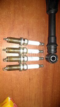

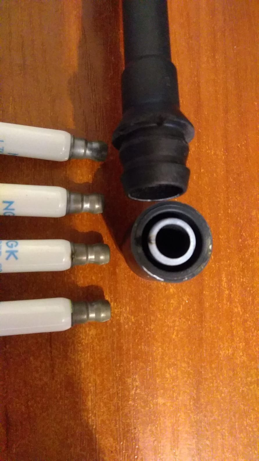

03.04.2021 в 15:02, CRESTAkrasnodar сказал:
Пришло время восстановить родную катушку. С новым наконечником в комплекте идёт резистор, в родном его не было.
Как считаете:
- стоит ли ставить этот резистор?
- стоит ли поставить родную пружину или лучше новую, которая тоньше и длиннее?
Ну, вот вчера на пробеге 157157 км пробило на второй родной катушке наконечник.
14901c5d-95f8-4502-82f9-8799f67dd121.thumb.jpg.acc9c352bfc76522c563b065a14961ea.jpg67c93346-3d2f-4c51-b4d9-59db18e74b1b.thumb.jpg.018c5c645292aa194d909121ad6bf1df.jpg
Взамен пробитой была установлена, в прошлом году восстановленная (путём замены пробитого наконечника), оригинальная катушка и возвращены назад ранее снятые иридиевые свечи Денсо. Мотор заработал как часы.
В родной катушке обнаружил резистор (в прошлый раз он не был обнаружен, видимо, из-за того, что "залип" в самой катушке). Благо не стал в прошлый раз ставить тот, что был в комплекте с наконечником :lol:
Снятая катушка ждёт новый наконечник. После чего будет лежать в бардачке и ждать пробоя третьей родной)
